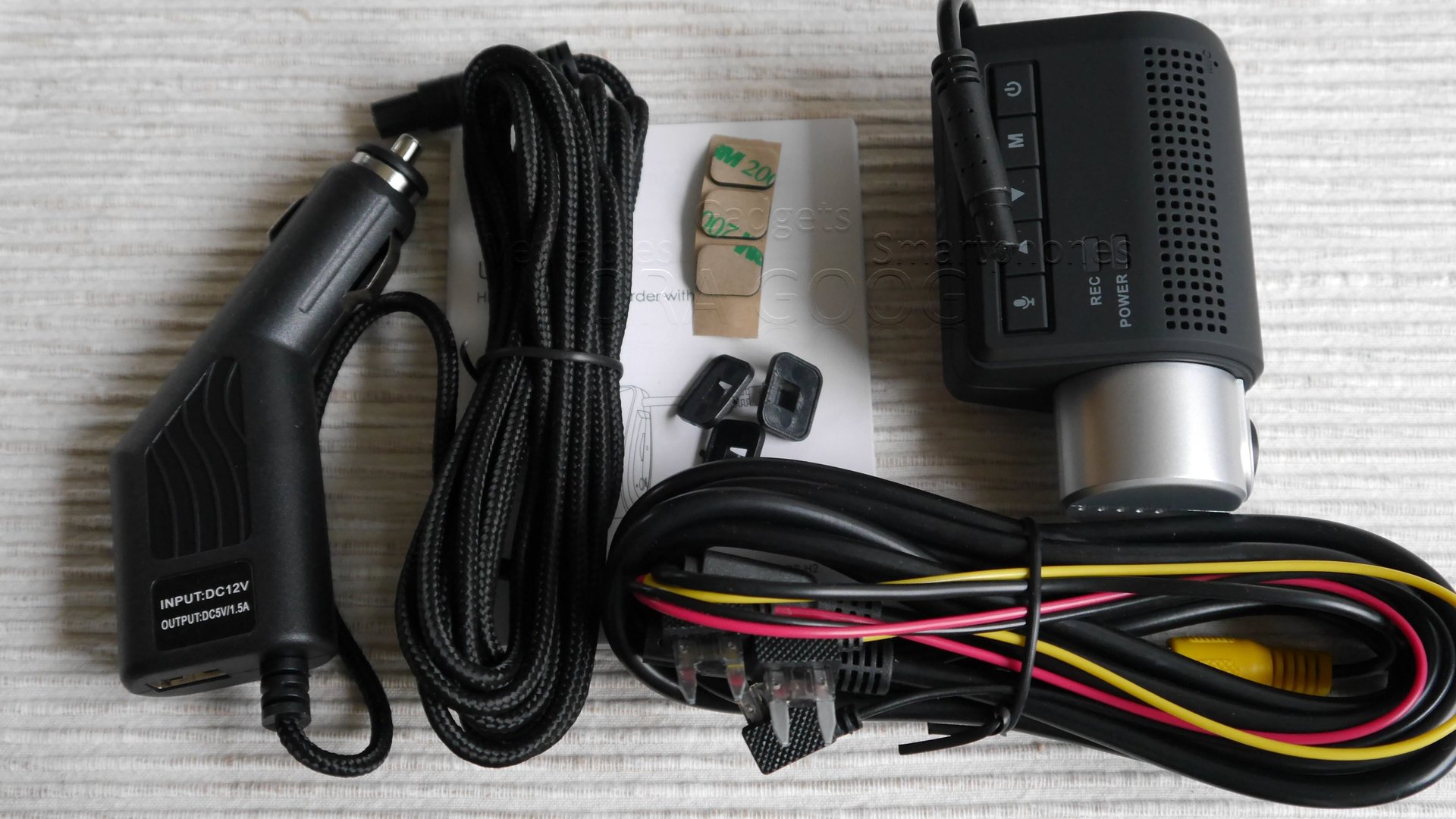

Was ist in der Packung?

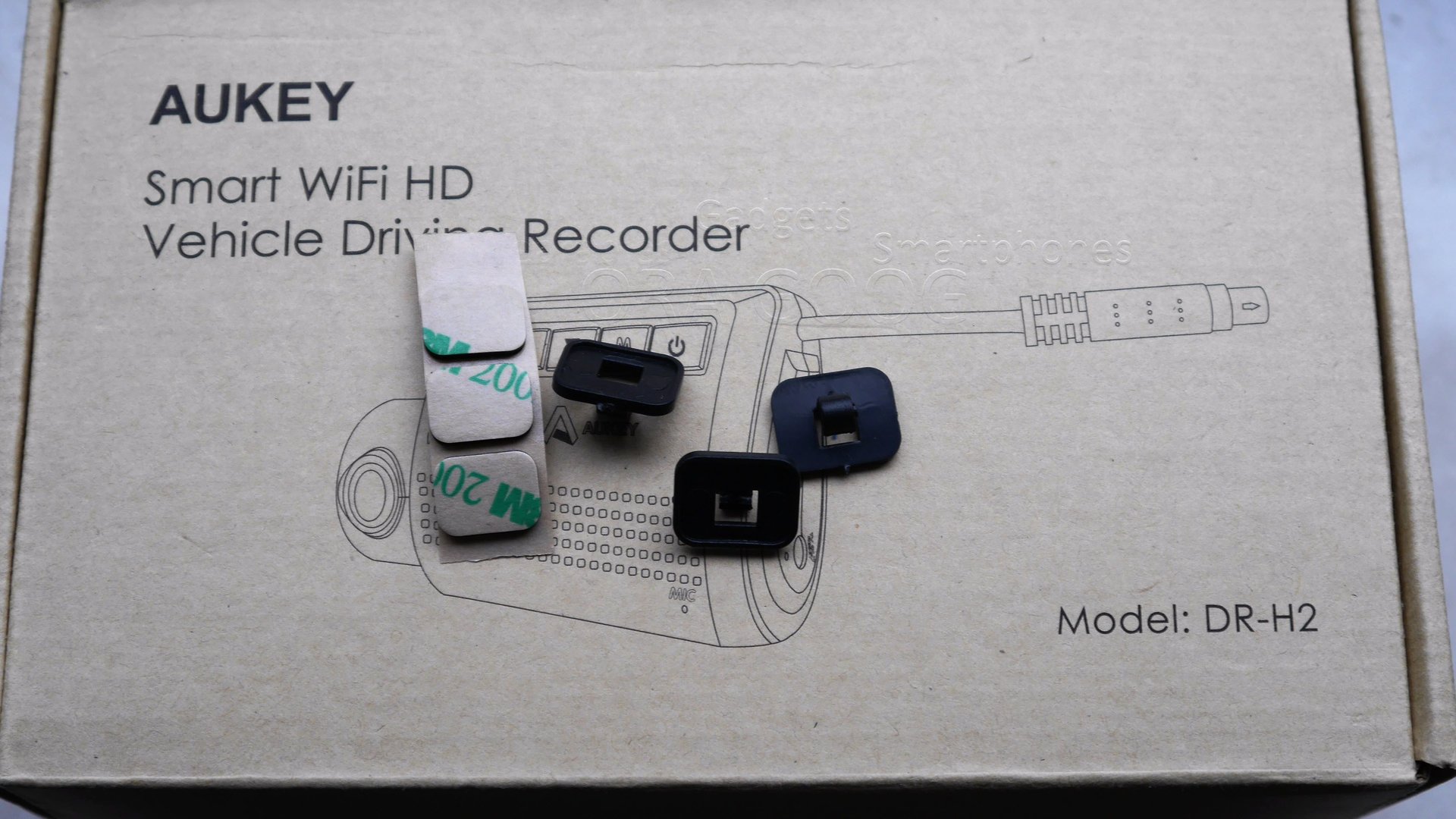

1 x Aukey® Video Kamera

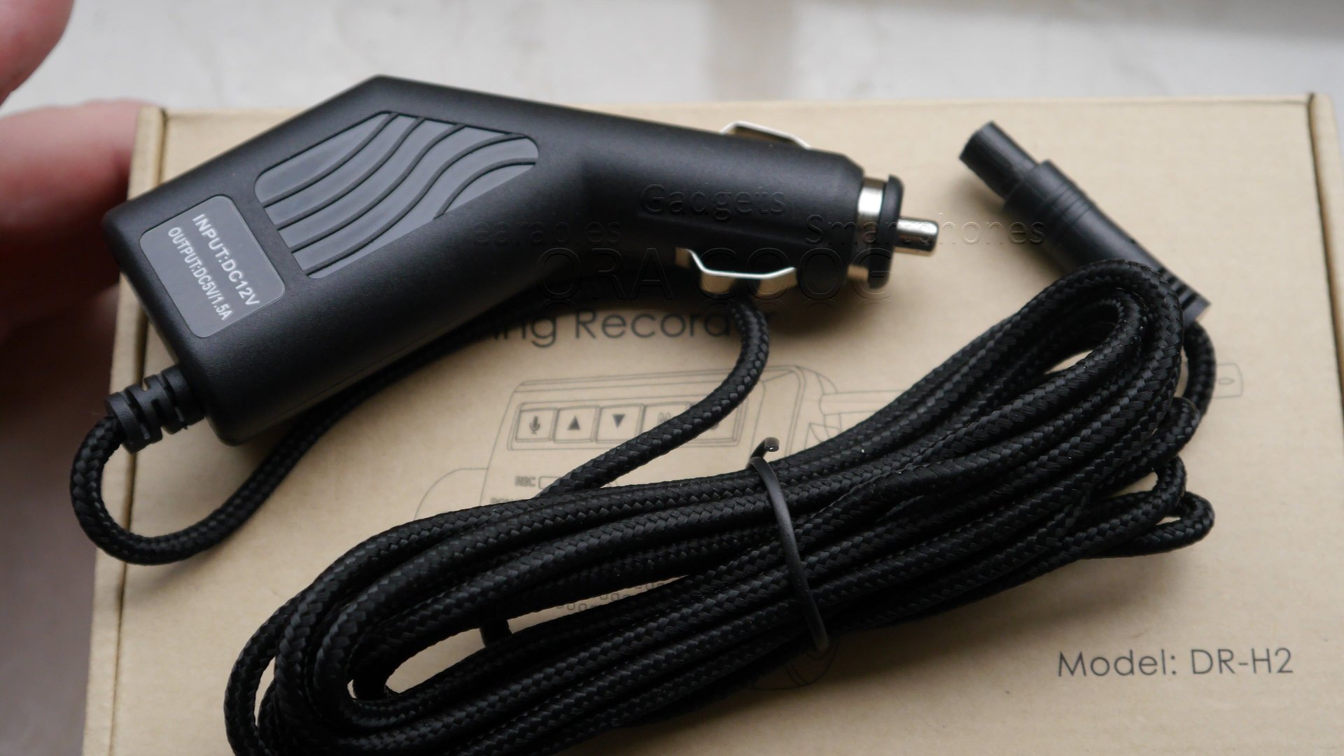

1 x Auto Spannungsversorgunganschluß für KfZ Adapter mit Anschlussschnur

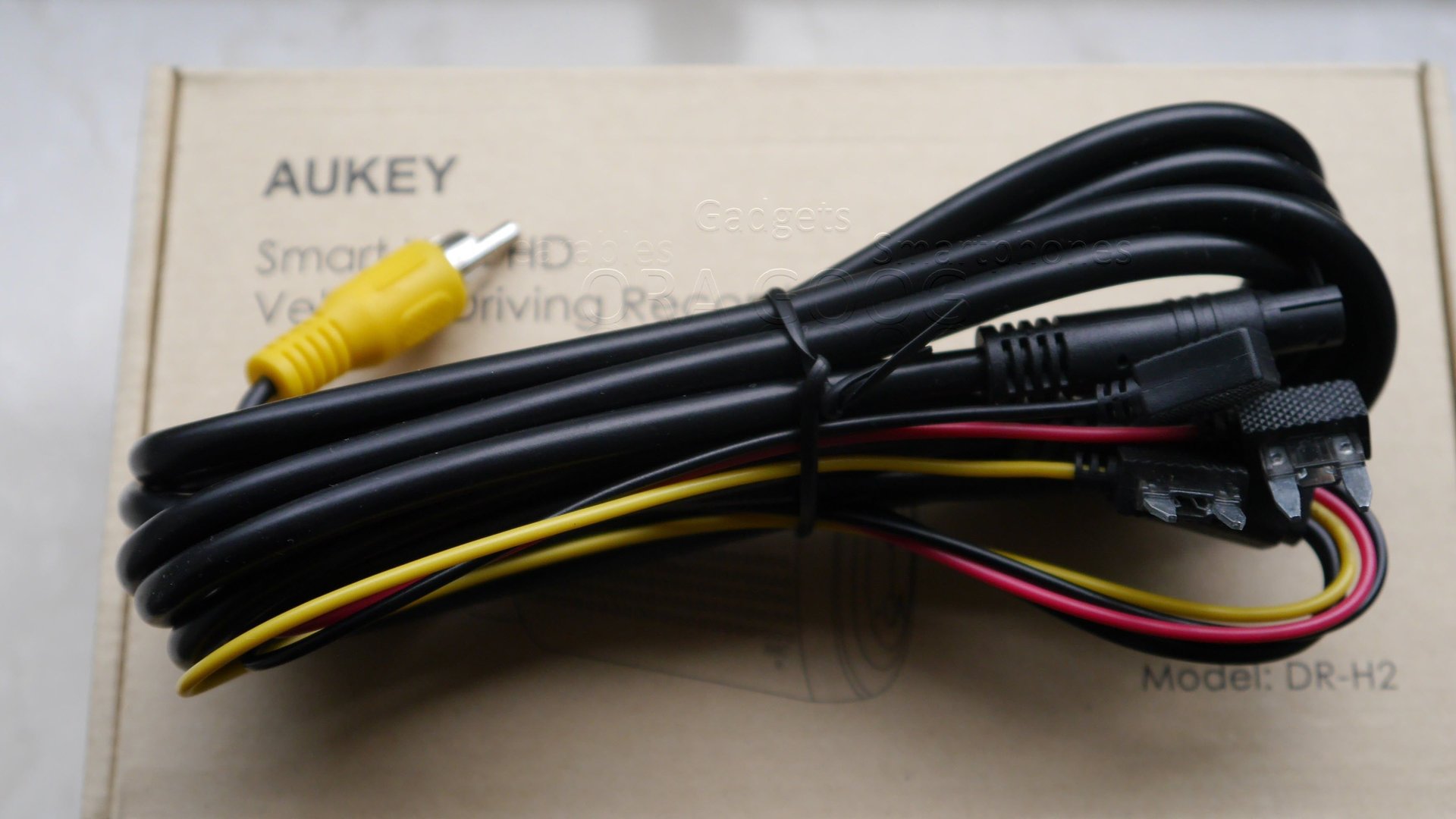

1 x Anschluss Set für Festinstallation
3 x Befestigungsklammern mit selbstklebenden Pads
1 x Videokabel

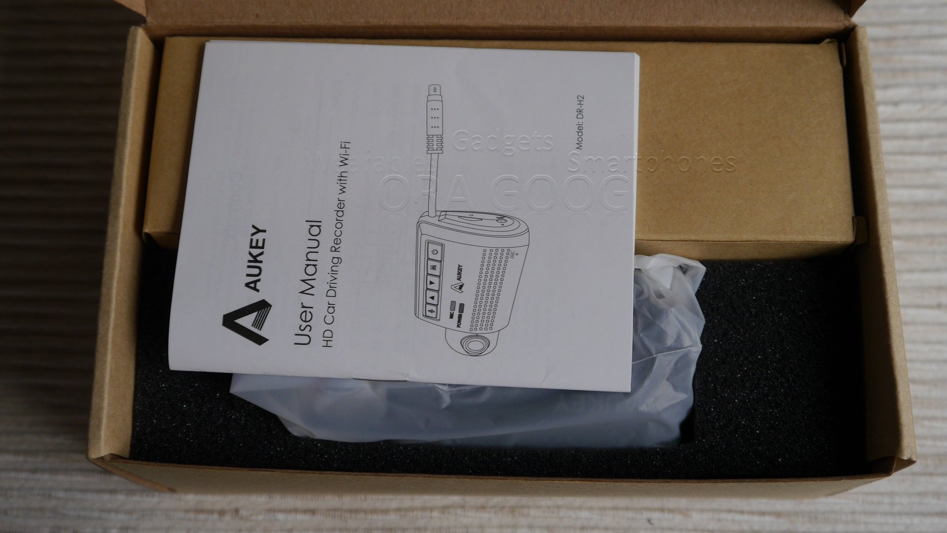

1 x 5 sprachige Bedienungsanleitung (auch Deutsch)

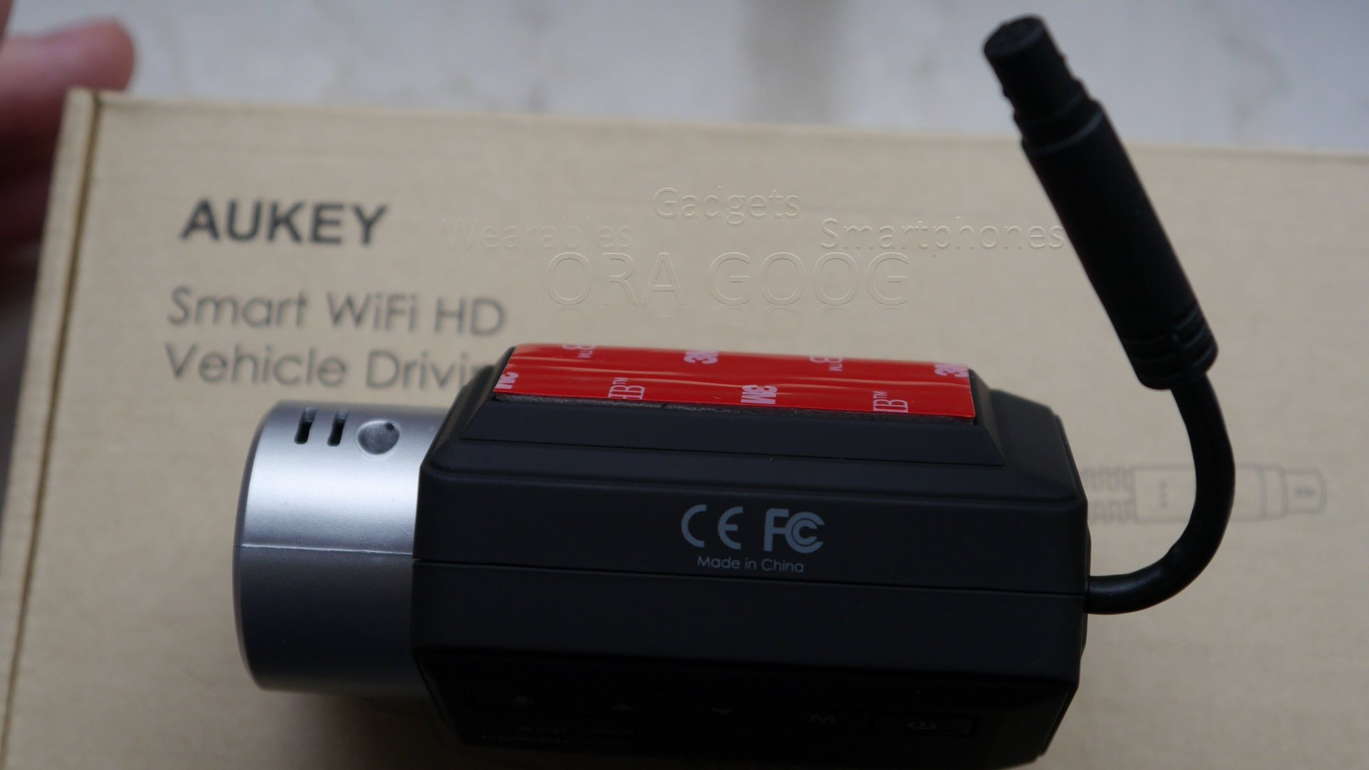

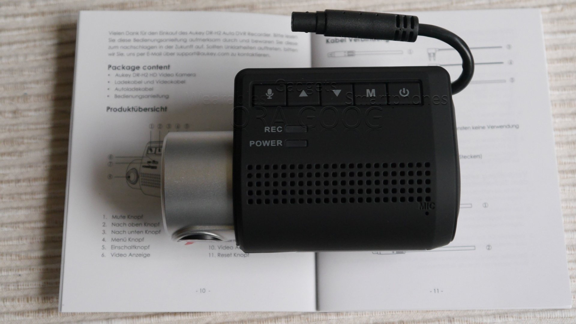

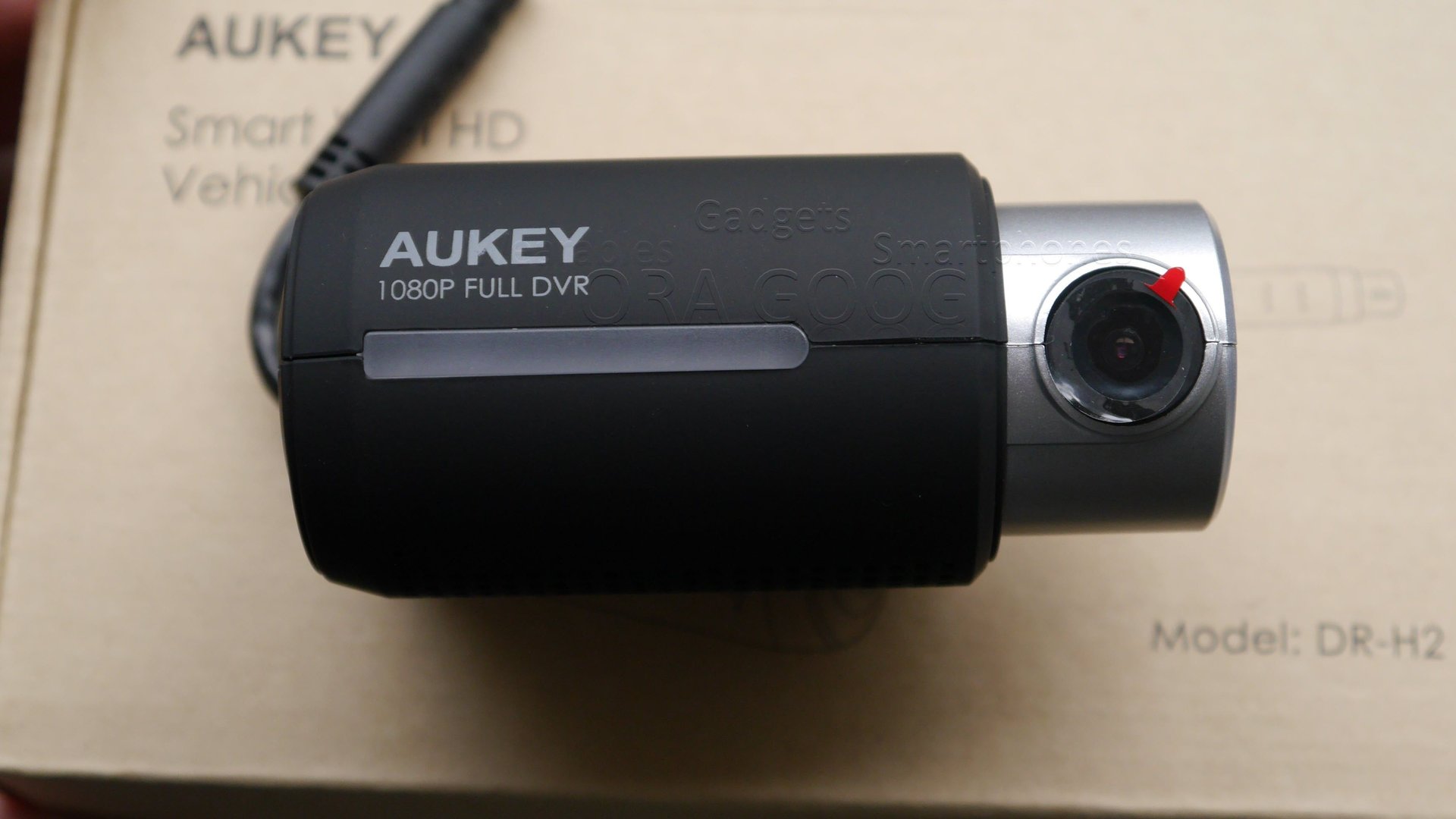

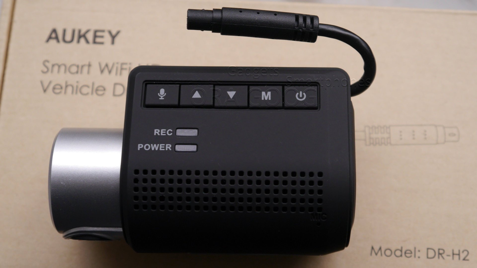

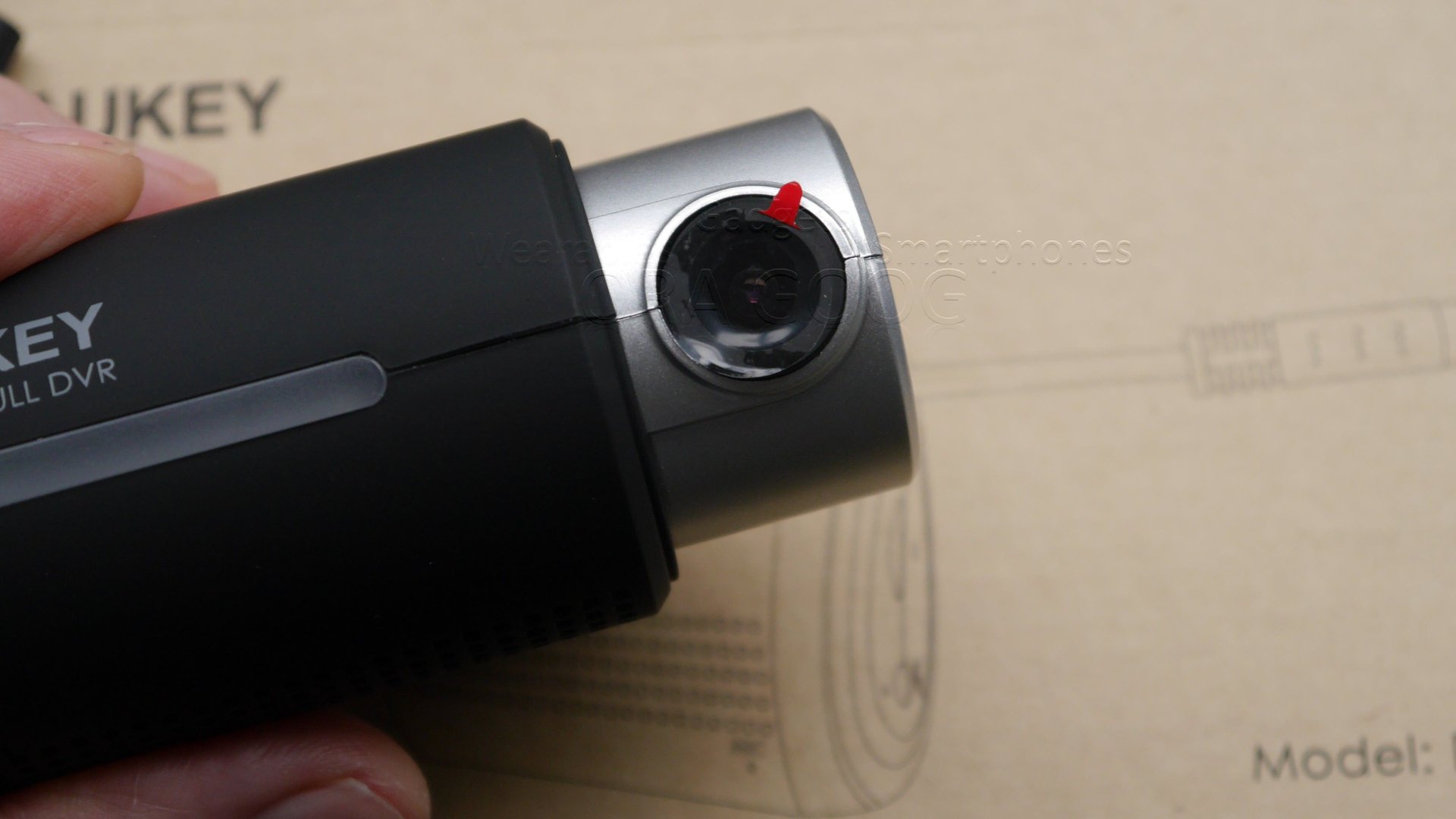

Die Verarbeitungsqualität der Kamera ist sehr gut. Die gummierte schwarze Oberfläche macht diese Angenehm in der Berührung. Die 5 Tasten haben deutliche Druckpunkte. Die Einfassungen beider LEDs (Power und Aufnahme) sind exact. Die Linse der Kamera ist mit einer Schutzfolie versehen, die vor dem Gebrauch entfernt werden muss,
Mit 3M-Klebeflächen kann die Kamera an der Windschutzscheibe oder dem Spiegel befestigt werden. Durch das geringe Gewicht bleibt die Kamera stabil befestigt.
Die in einen Kamera kann rastend um 180° gedreht werden und damit optimale auf die Straße ausgerichtet werden.

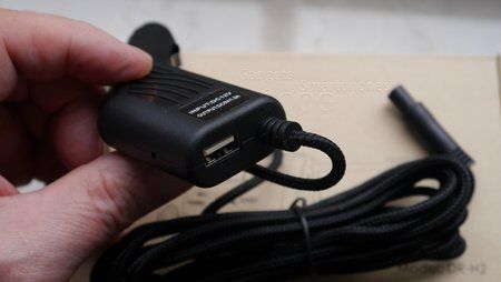

Mit der App und dem Live Bild auf dem Smartphone kann die Kamera zunächst optimal ausgerichtet werden. KFZ Adapter in die KFZ Dose stecken oder Kabel für die feste Montage im Sicherungskasten klemmen (dann kann man auch den Monitor über eine Cinch Verbindung nutzen).
Das FBAS Videosignal steht über einen 3.5 mm Klinken-Adapter ebenfalls zur Verfügung. Die Aufnahme beginnt beim Einschalten der Zündung und endet wenige Sekunden nach Ausschalten der Zündung.
Mit den Bedientasten an der Kamera können:
-- die Tonaufzeichnung an- bzw. ausgeschaltet werden
-- die Aufzeichnungen gesteuert werden
-- in den Einstellungen navigiert werden
-- durch langes Drücken die Kamera ein- oder ausgeschaltet werden

Unboxing
Diese Dash Cam wird in einem für den Hersteller typischen umweltfreundlichen Karton aus Pappe geliefert. Neben der Modelbezeichnung, einer symbolischen Abbildung der Kamera sind noch die Eigenschaften und technischen Daten in englisch aufgedruckt.
1 x Videokabel
