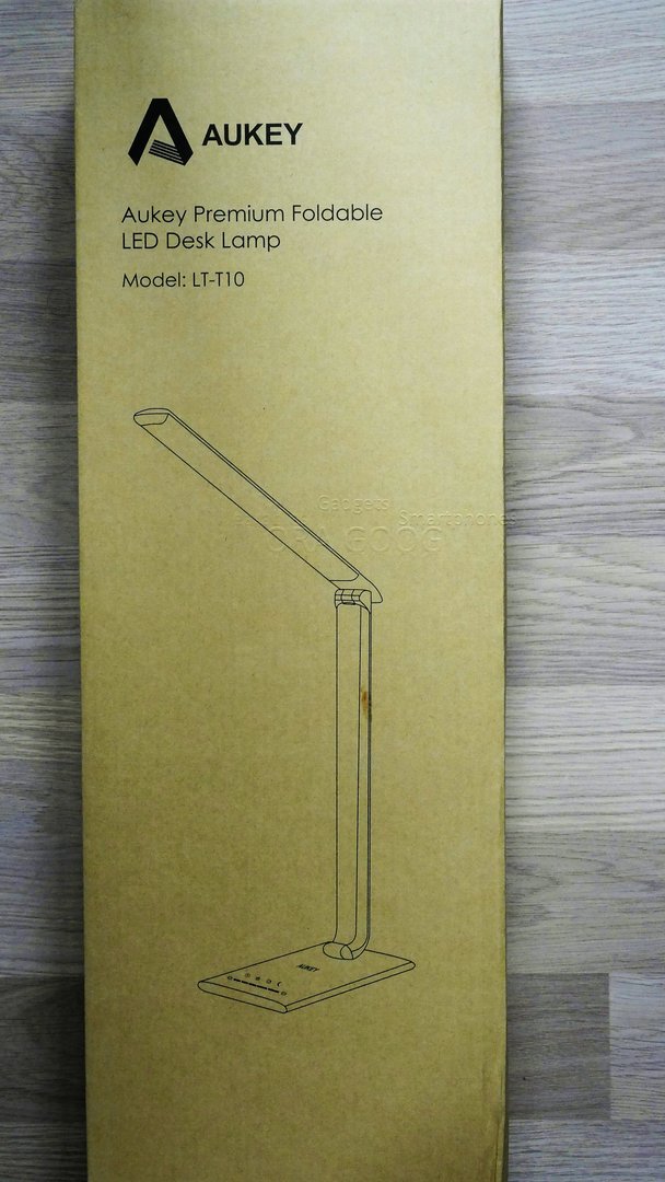

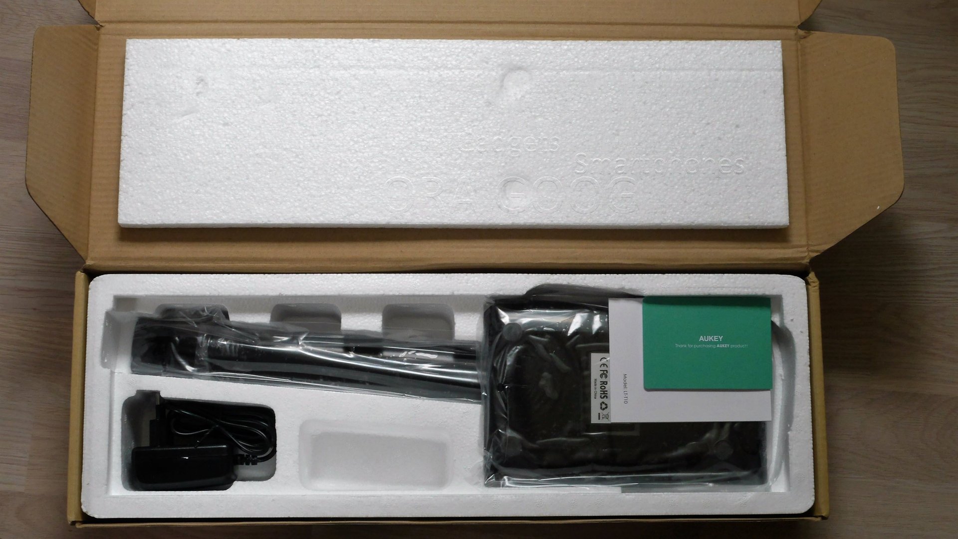

Unboxing:
Dieses Mal sparte der sonst so umweltfreundliche Hersteller nicht an Plastikmaterial bei der Verpackung. Großer Pappkarton mit in einem Schaumstoff eingebetteter Tischlampe.
Lieferumfang:
1 x Aukey LED Lampe LT-T10
1 x Stecker Netzteil 100-240V 0.5A max. 50/60Hz mit EU Stecker, ca. 1.30m Anschlussschnur
1 x 6-sprachige Bedienungsanleitung (auch Deutsch)
1 x 24 Monate Garantiekarte
CE Zertifiziert

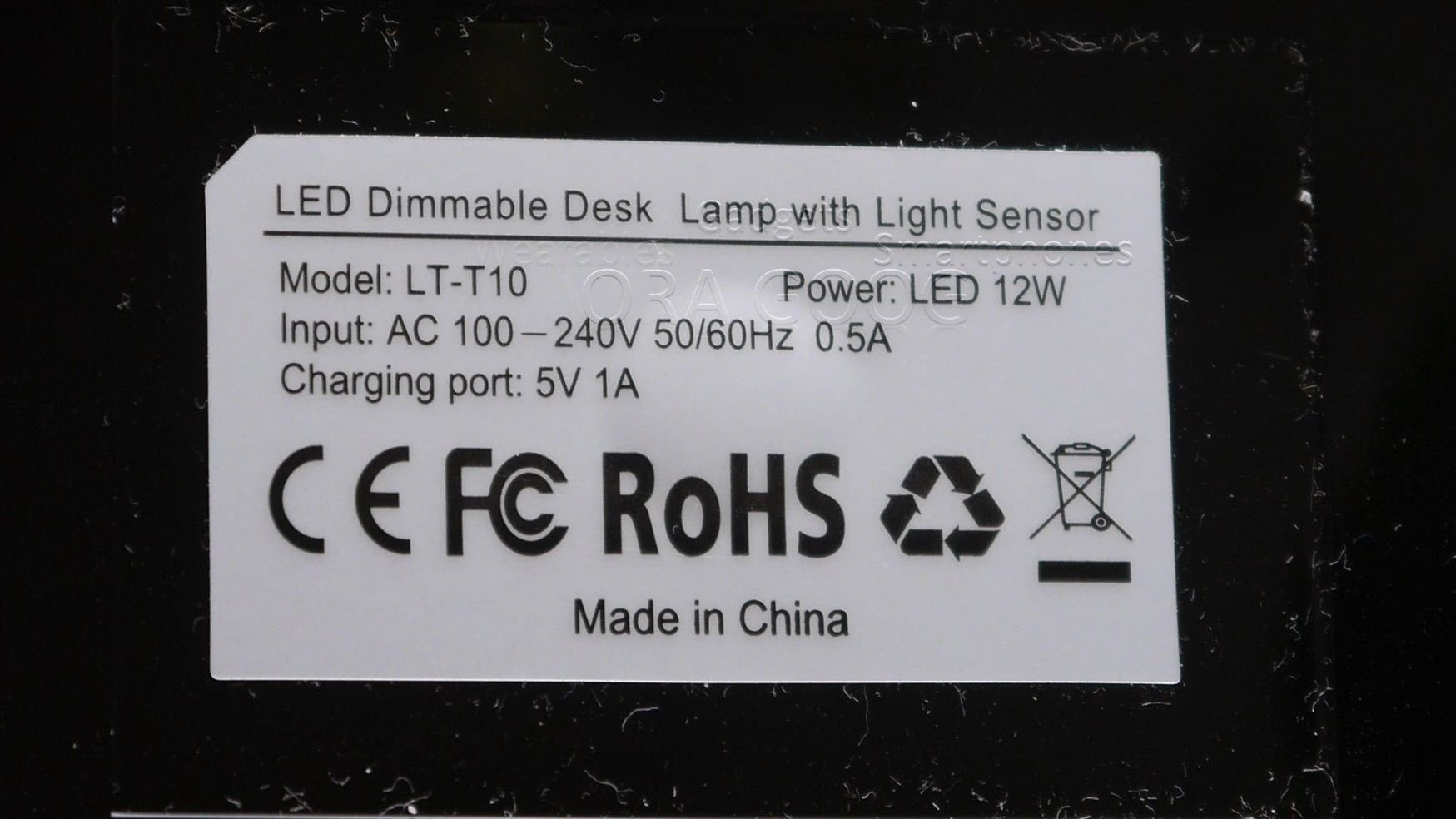

Technische Daten:
Model: LT-T10
Spannung : AC 100-220V 50/60Hz 0.5A MAX
Betriebsspannung: DC 10V 1.2A
Maximale Watt Zahl des Leuchtmittels: 7W
Leistungsverbrauch: 12W
USB Ausgang: 5V 1A (Max)
Lichtquelle: 72pcs (2835)
CCT (Farbtemperatur): 3000-6500
5 wählbare Farbtemperaturen
RI (Farbwiedergabeindex): ≥80Ra
Lumen: LED 600lm Nachtlicht:45
Helligkeit: 7 Stufen
Anzahl der LEDs: 72 Stücke (2835)
Material: ABS + PC Plastik
Gewicht: 810g
Strahlwinkel: 140˚
Nettogewicht: 1.15kg
Abmessung: 355×385×195mm
Lebensdauer: 30000 Stunden
Farbe: Schwarz (Klavierlackoptik)

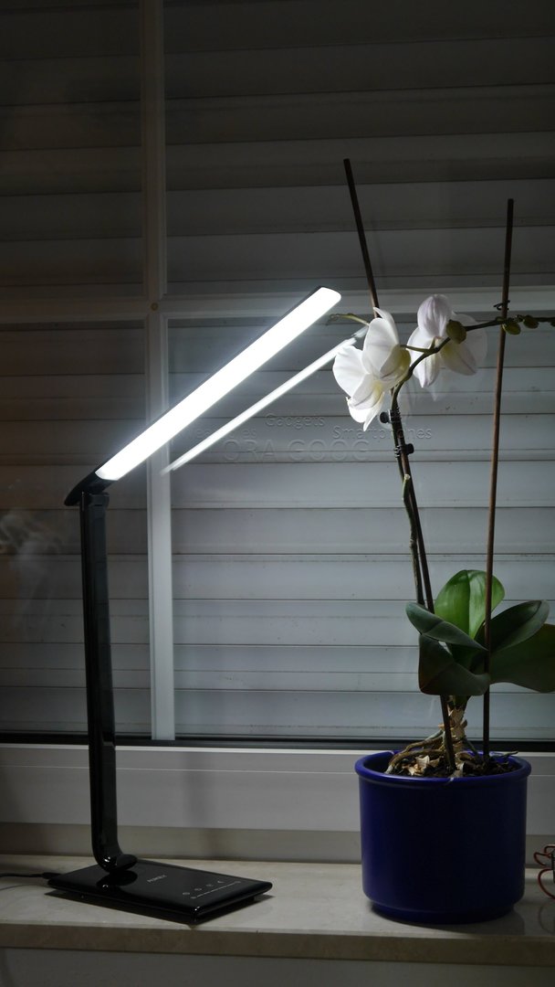

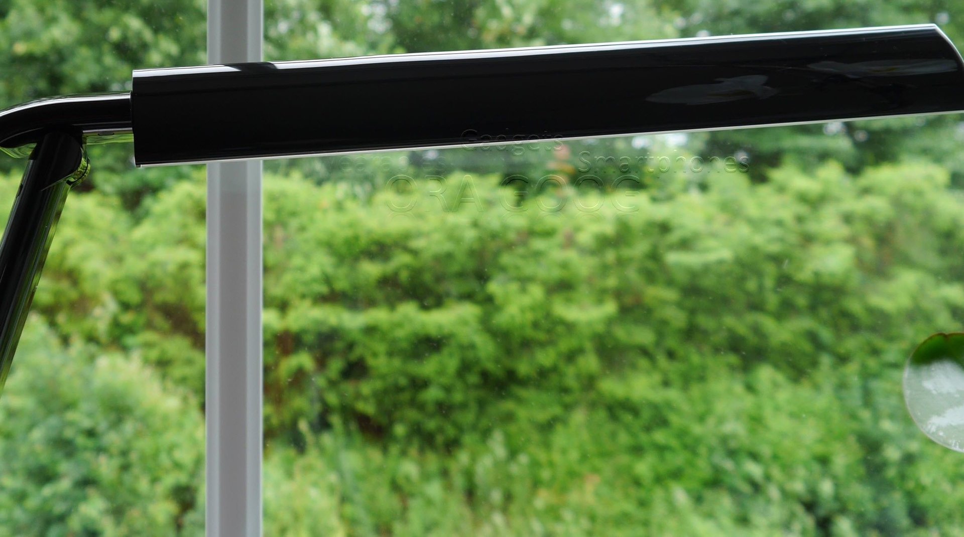

Die Lampe selbst:

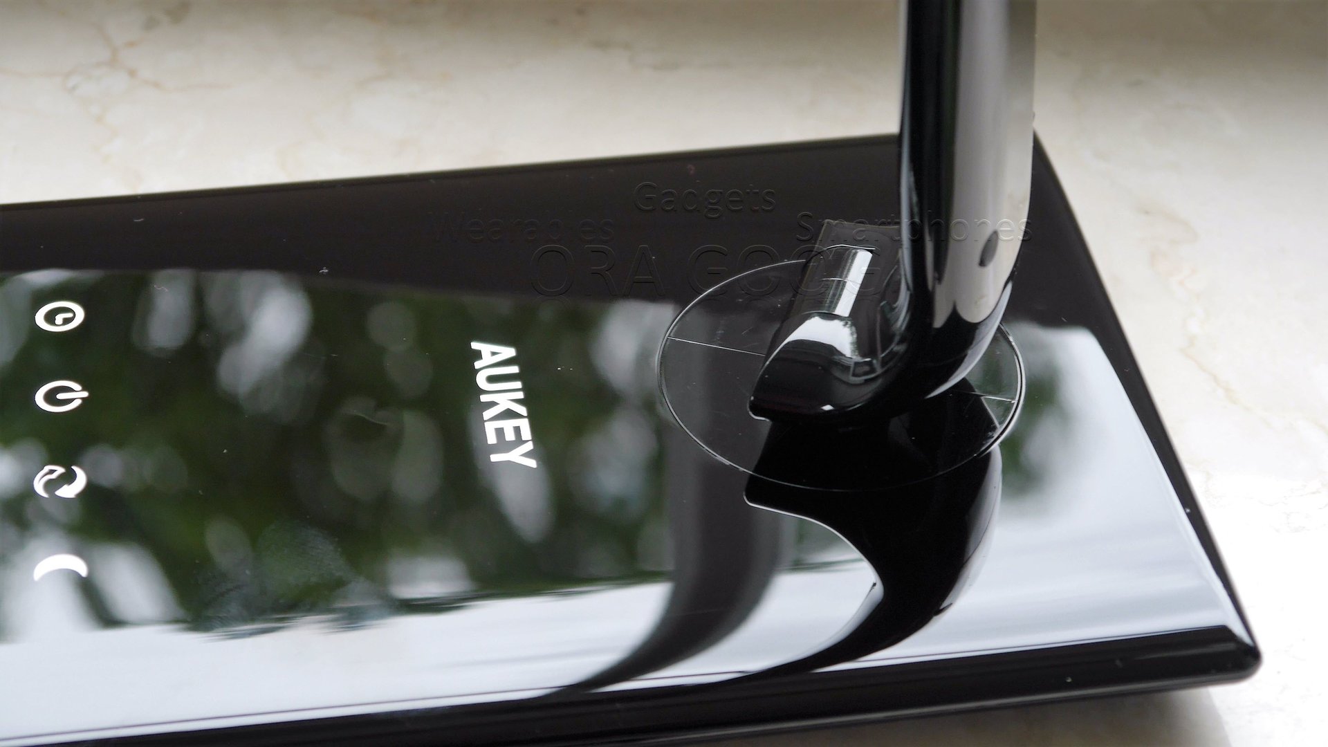

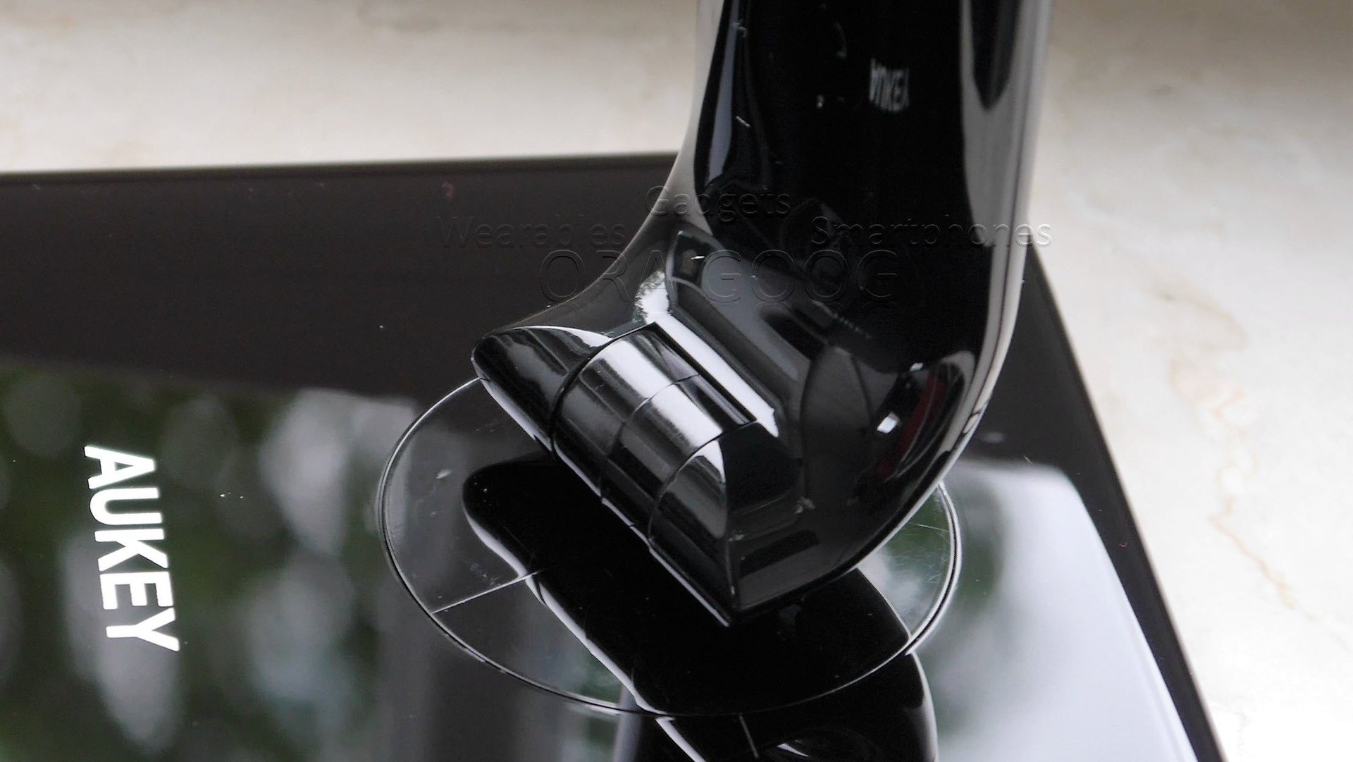

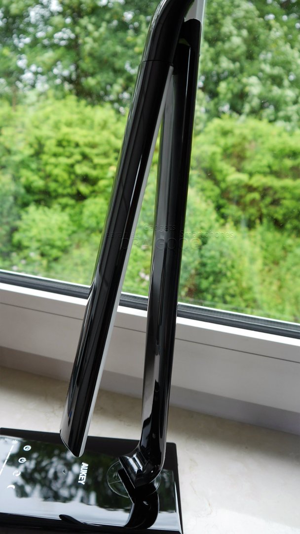

Der zweiteilige Lampenstab und der Fuß sind in schwarzer "Klavierlackoptik" gehalten. Verankert ist dieser im Fuß der Lampe und kann dort um etwa 30° gedreht werden. Der Lampenkörper kann sogar um etwa 180° verdreht werden.

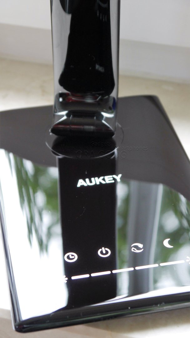

Eine weitere nützliche Funktion ist ein Timer, der die Lampe nach 60 min ausschaltet. Eine winzige unauffällige gelbe LED, lässt auch in der Nacht die Touch Tasten leicht finden.

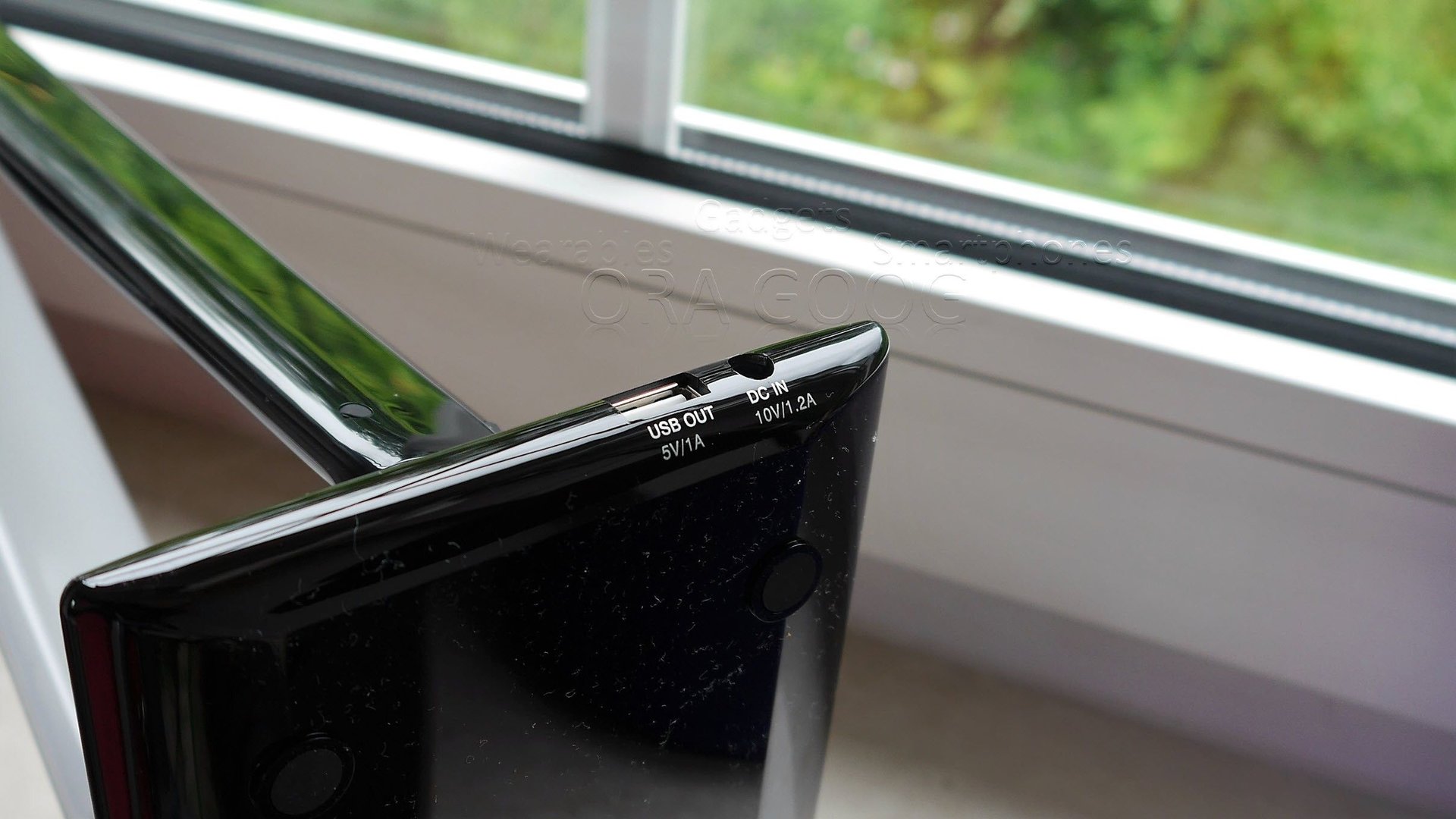

Ein nützliches Gimmick ist seitlich im Fuß sitzenden USB Typ A Buchse, der bei 5V maximal 1A entnommen werden können.
Vier im Boden der Lampe sitzende Gummifüße sorgen für sicheren Stand.
Die Verarbeitung der Lampe ist gut. Durch die langen Hebel und Gelenke ist diese aber nur bedingt stabil und bewegt sich bei Berührung. Man hört dabei auch ein karrendes Geräusch.
Die Oberfläche ist außerordentlich kratz und Staub empfindlich.

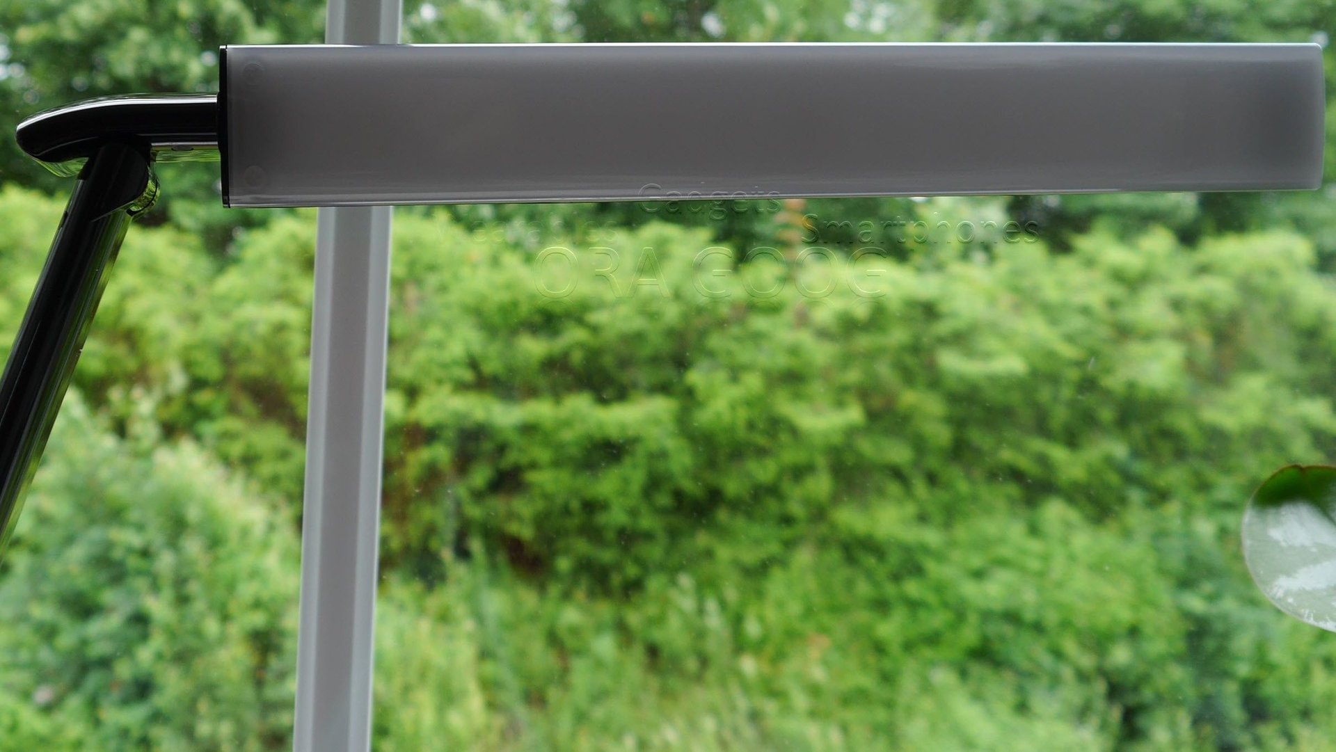

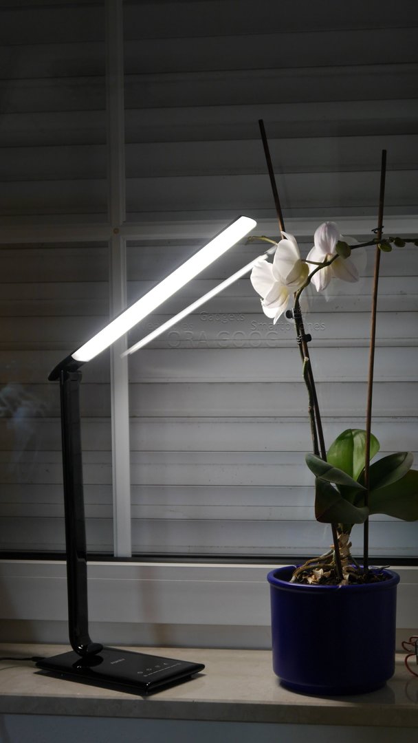

Die LEDs selbst

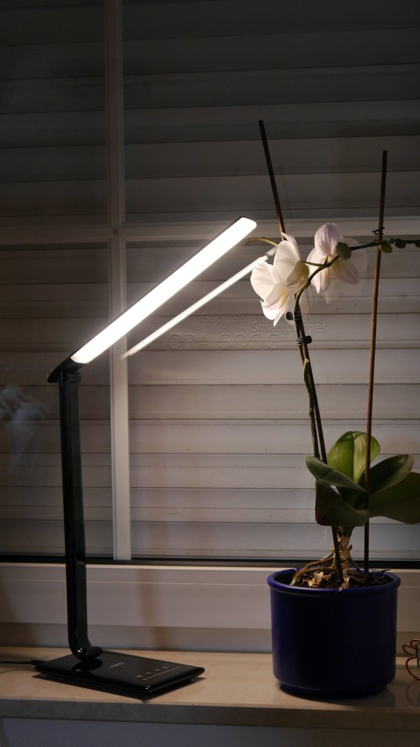

Abgestrahlt wird das Licht gut gestreut, Dieses dient zur gleichmäßigeren Ausleuchtung der Fläche.

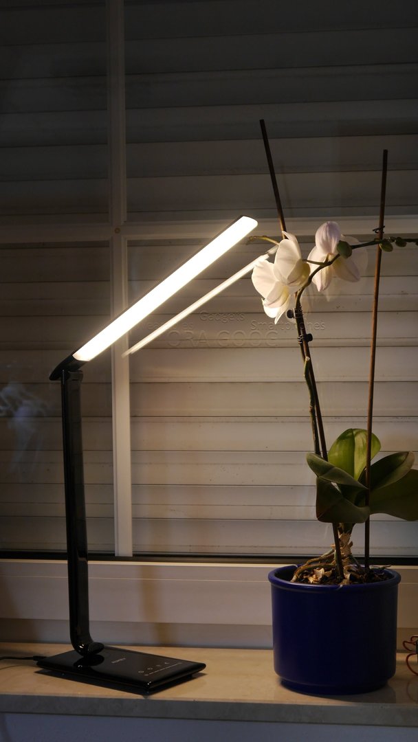

Die Farbtemperatur des Lichtes lässt sich regeln.
Geschickt ist die 7 stufige Helligkeitssteuerung durch die im Fuß sitzenden Touchtasten. Damit lässt sich die Leuchtkraft sowohl den individuellen Bedürfnissen als auch an das Restlicht der Umgebung anpassen.

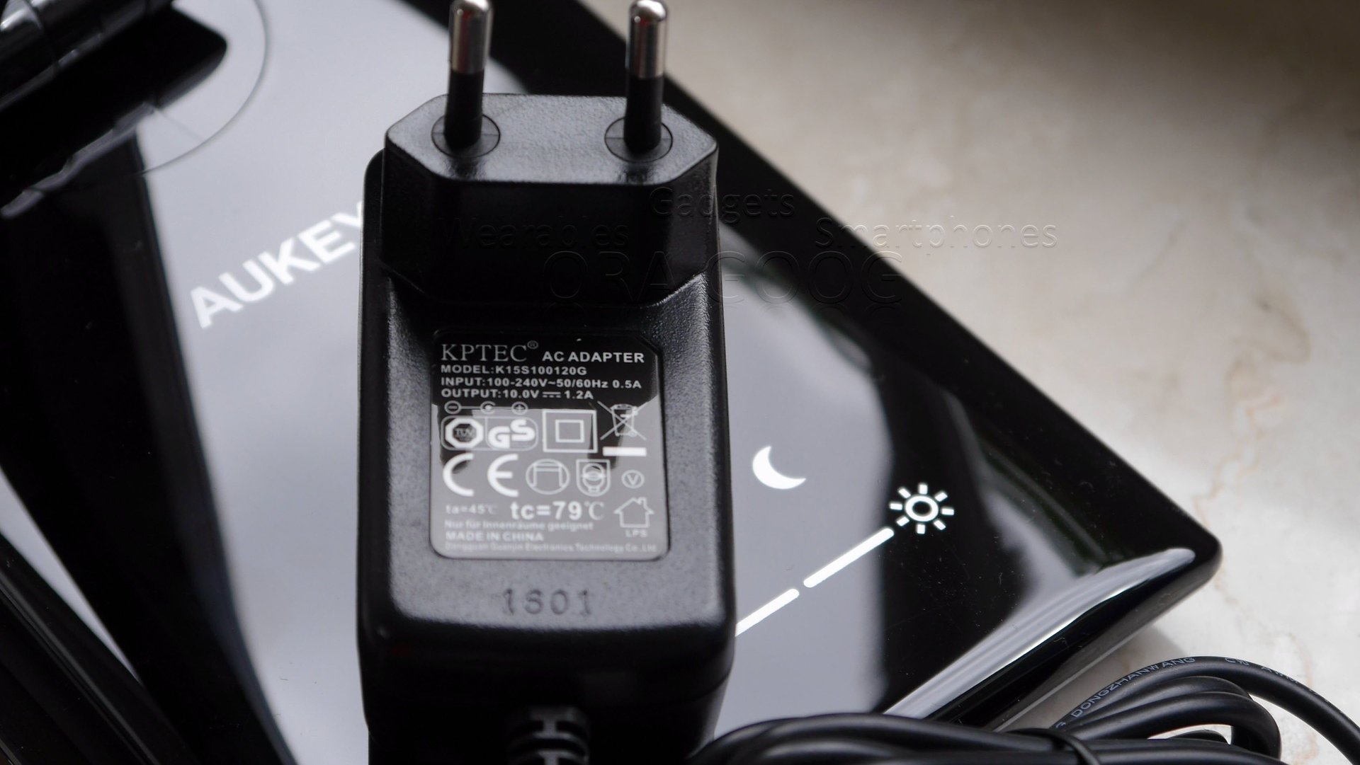

Raffiniert ist auch der Nachtmodus. Kindern kann damit leicht die Angst genommen werden. Selbst an die Kleinigkeit, dann die orangene LED auszuschalten wurde gedacht. Diese leuchtet, sobald das Netzteil angeschossen wird.

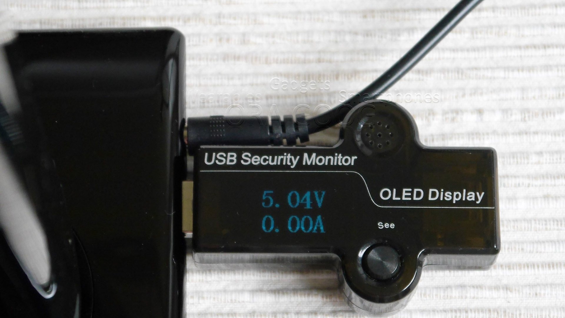

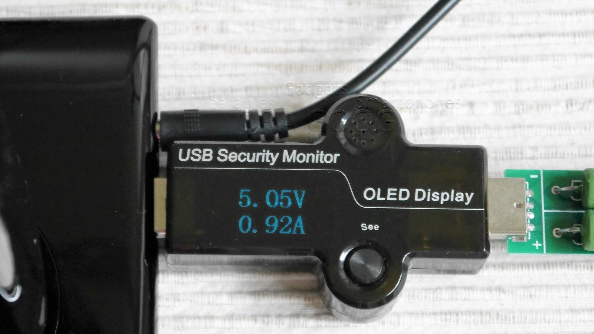

Die USB Ladebuchse bringt im Leerlauf etwa 5V. Beim dem Versuch über einen 5 Ohm Entladewiderstand der USB Ladebuchse Strom zu entnehmen, fliesen dann 0.92A. Damit lassen sich auch Handys mit leistungsstarken Batterien aufladen.
