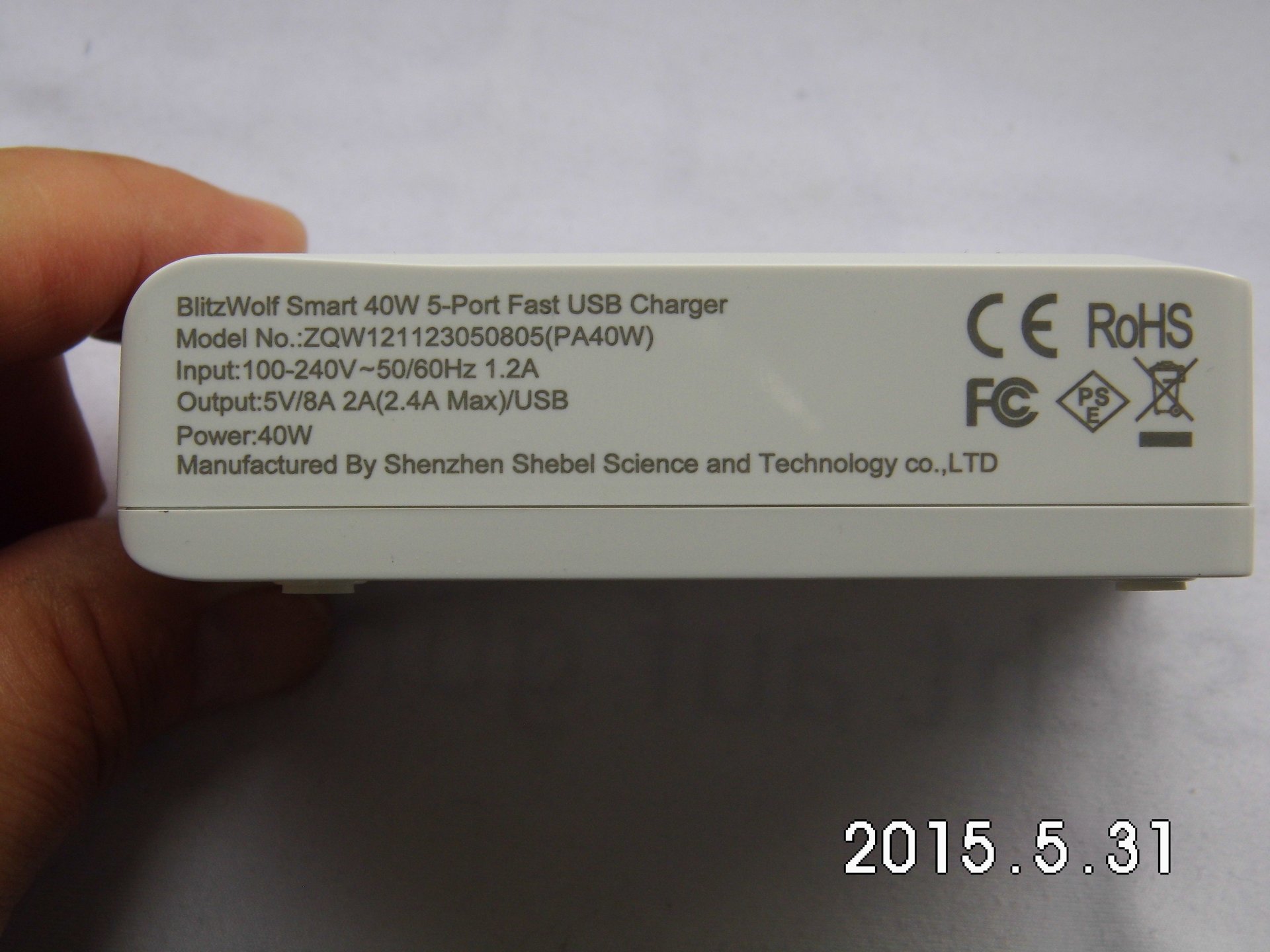

Input: AC100-240V-50/60Hz 1,2A
Output: DC 5V 2.1A (2.4A max.) 5 x USB Buchsen

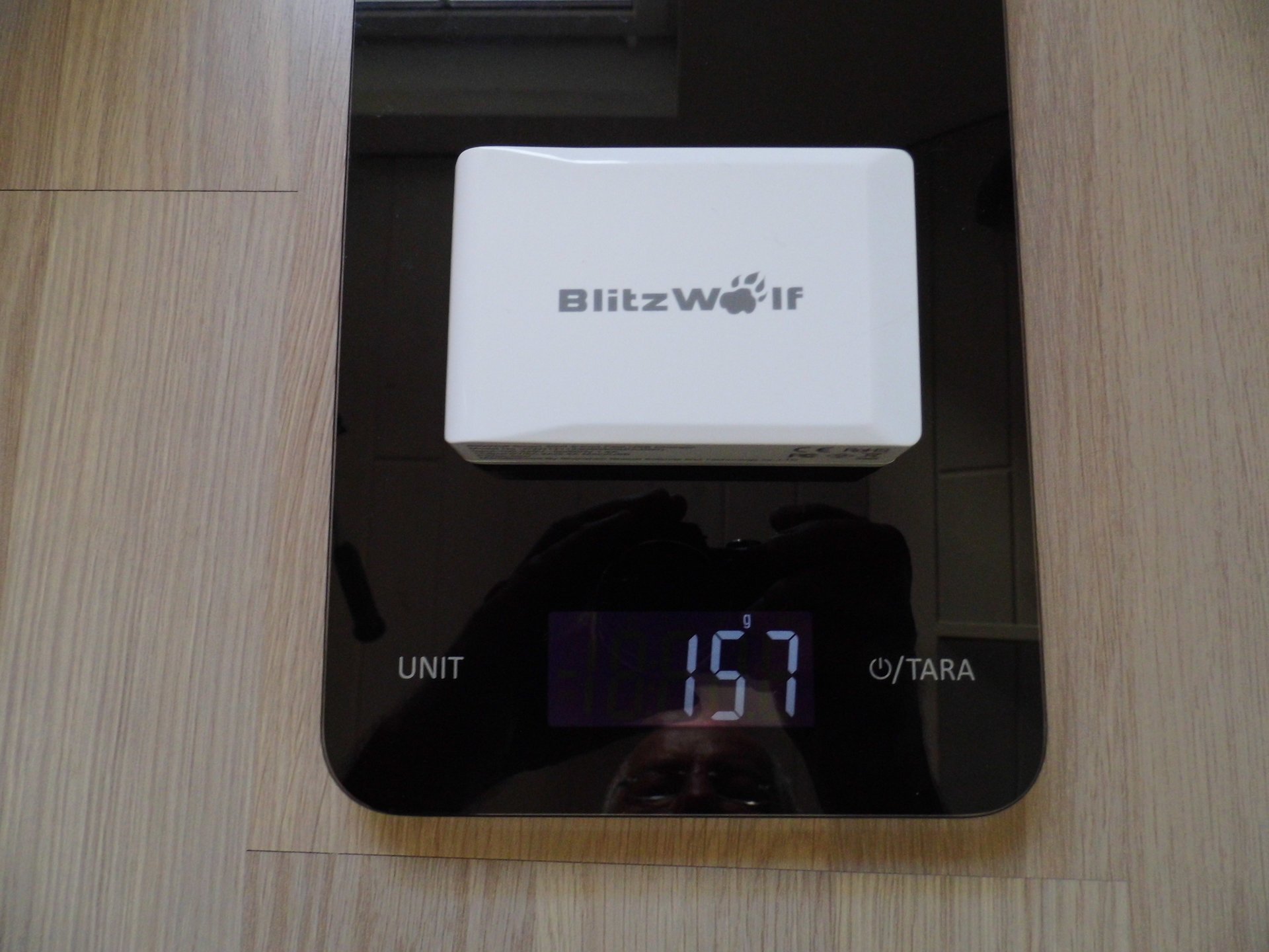

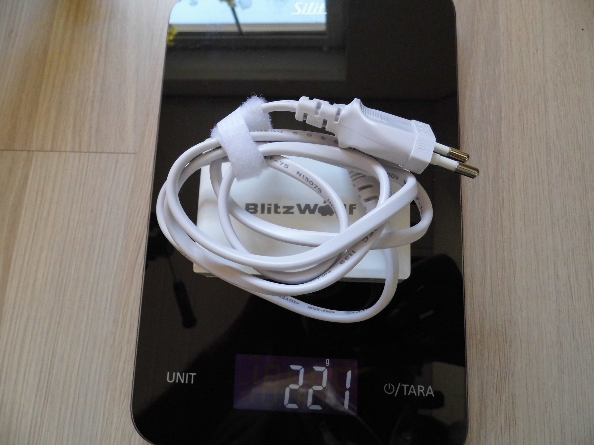

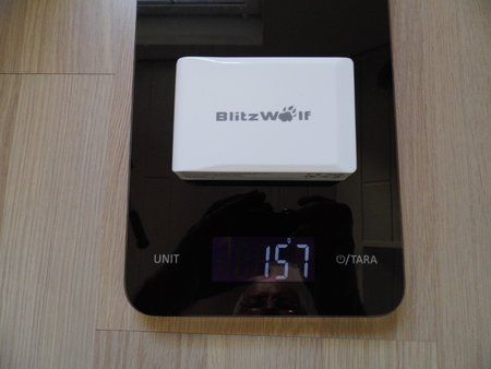

Gewicht: 300g (gewogen: 157g Ladeteil/221g mit Netz-Kabel)

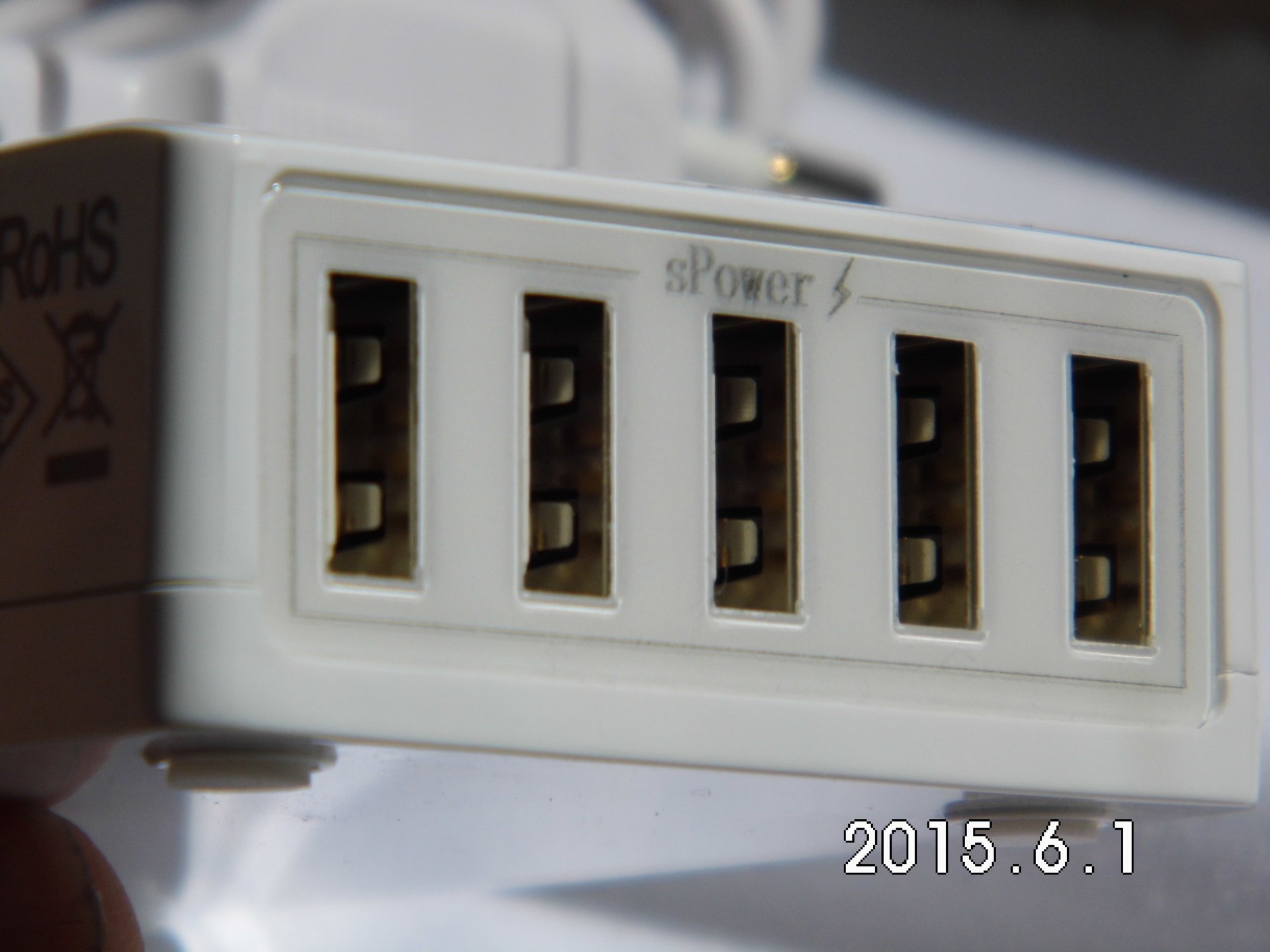

Der Hersteller verspricht durch seine eingesetzte Power3S Technologie, dass jedes einzelnen Port intelligent den angeschlossenen Gerätetyp erkennt um dann die größtmögliche Leistung zu liefern. Durch Überstromschutz und Überhitzungsschutz wird jeder Port automatisch heruntergefahren, nachdem Ihr Gerät vollgeladen ist.

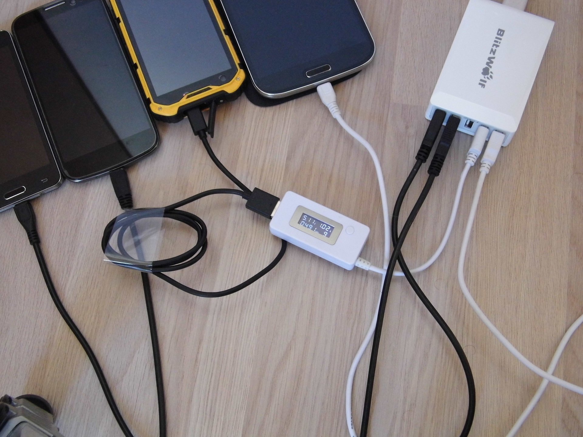

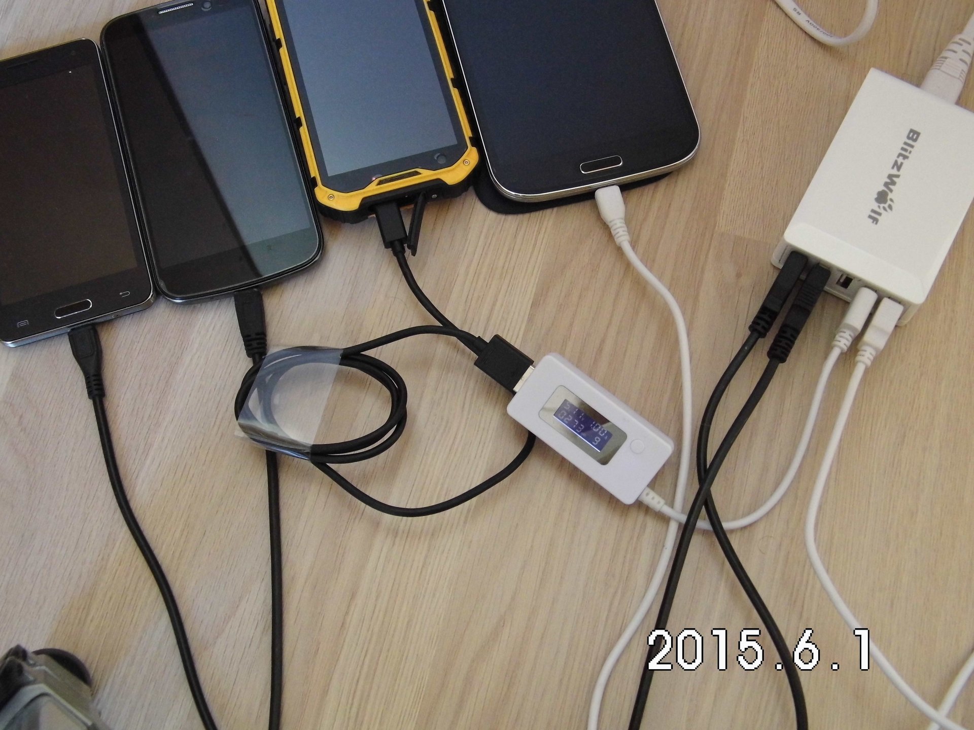

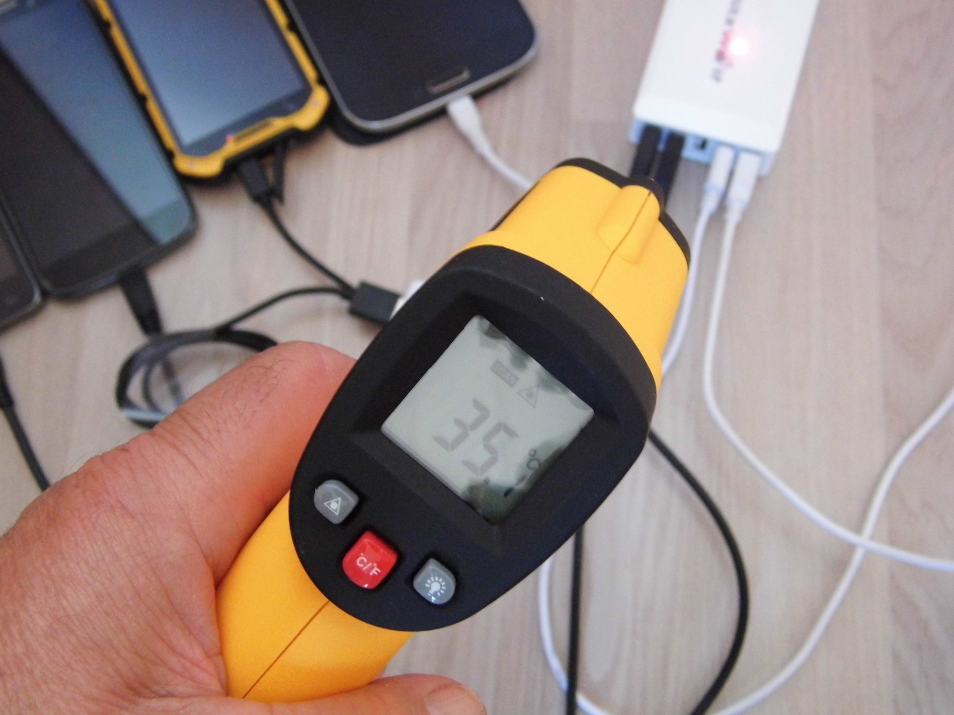

Das Ladegerät lieferte bei 4 angeschlossenen Endgeräten den durch die Ladeelektronik des Endgerätes begrenzten Strom (gemessen 1,05 A an jeweils an 4 Ports. Die der fließende Strom des einzelnen Ports war unabhängig von der Zahl der angeschlossenen Geräte, also blieb bei unterschiedlicher Belastung konstant.
Erwärmung bei Nutzung:
Bei den 4 gleichzeitigen Aufladungen erwärmte sich das Ladegerät auf 35 Grad Celsius.
Ich konnte Aufladeströme von reichlich 1 A messen. Begrenzung durch die Ladeelektronik des Handys (siehe auch Video)

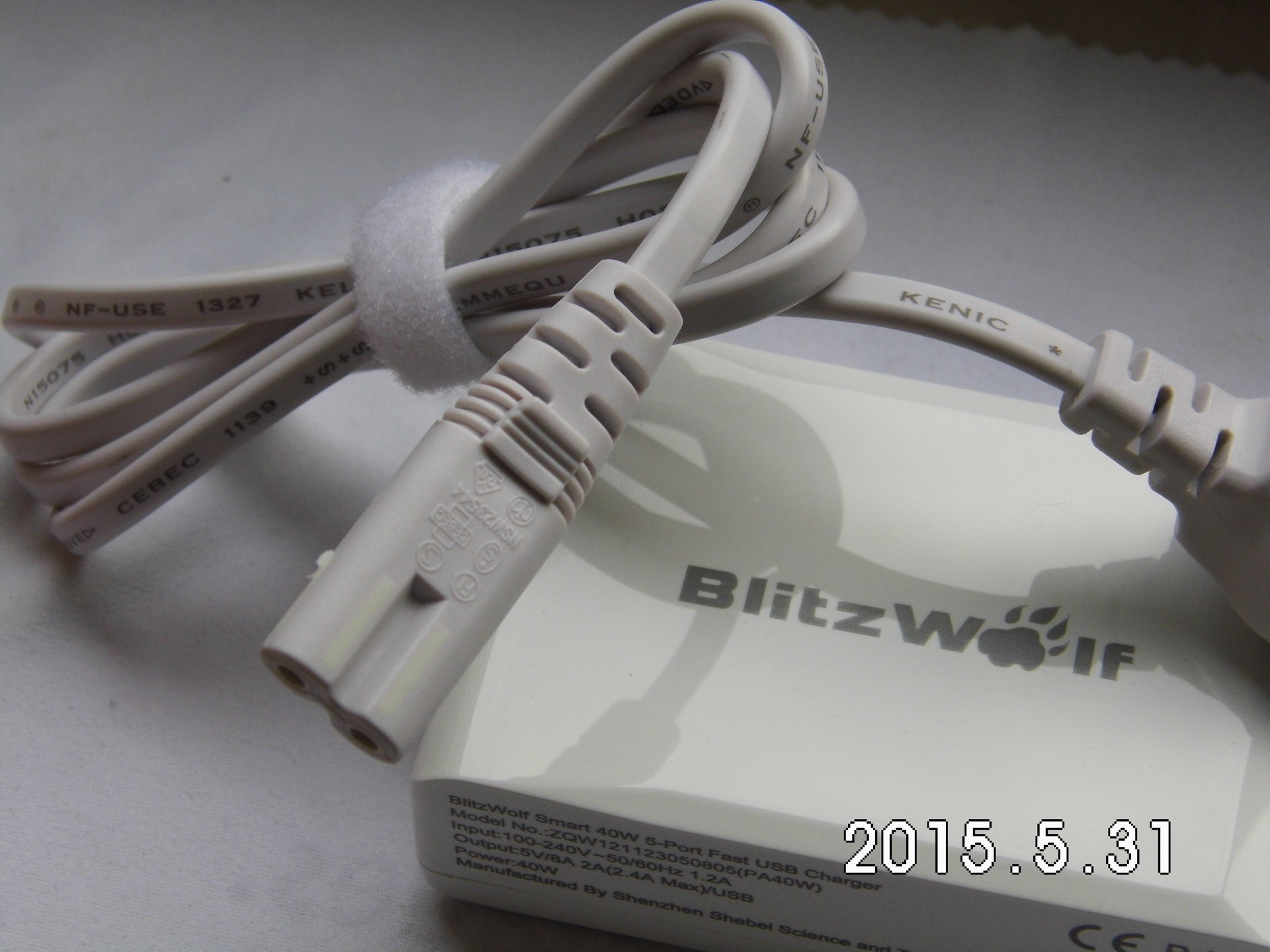

Gehäuse
Gewicht

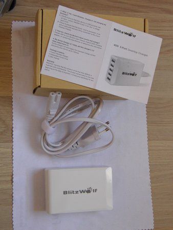

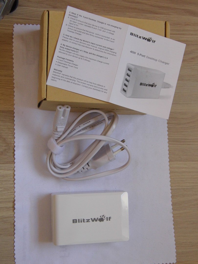

1 x Ladegerät
1 x Anschlussschnur
1 x engl. Bedienungsanleitung

Gewicht

1 x Ladegerät
1 x Anschlussschnur

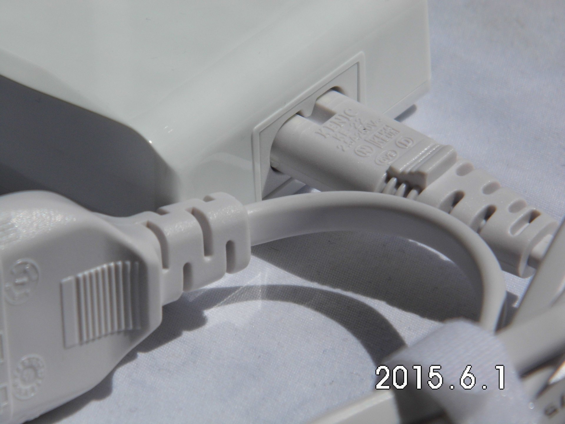

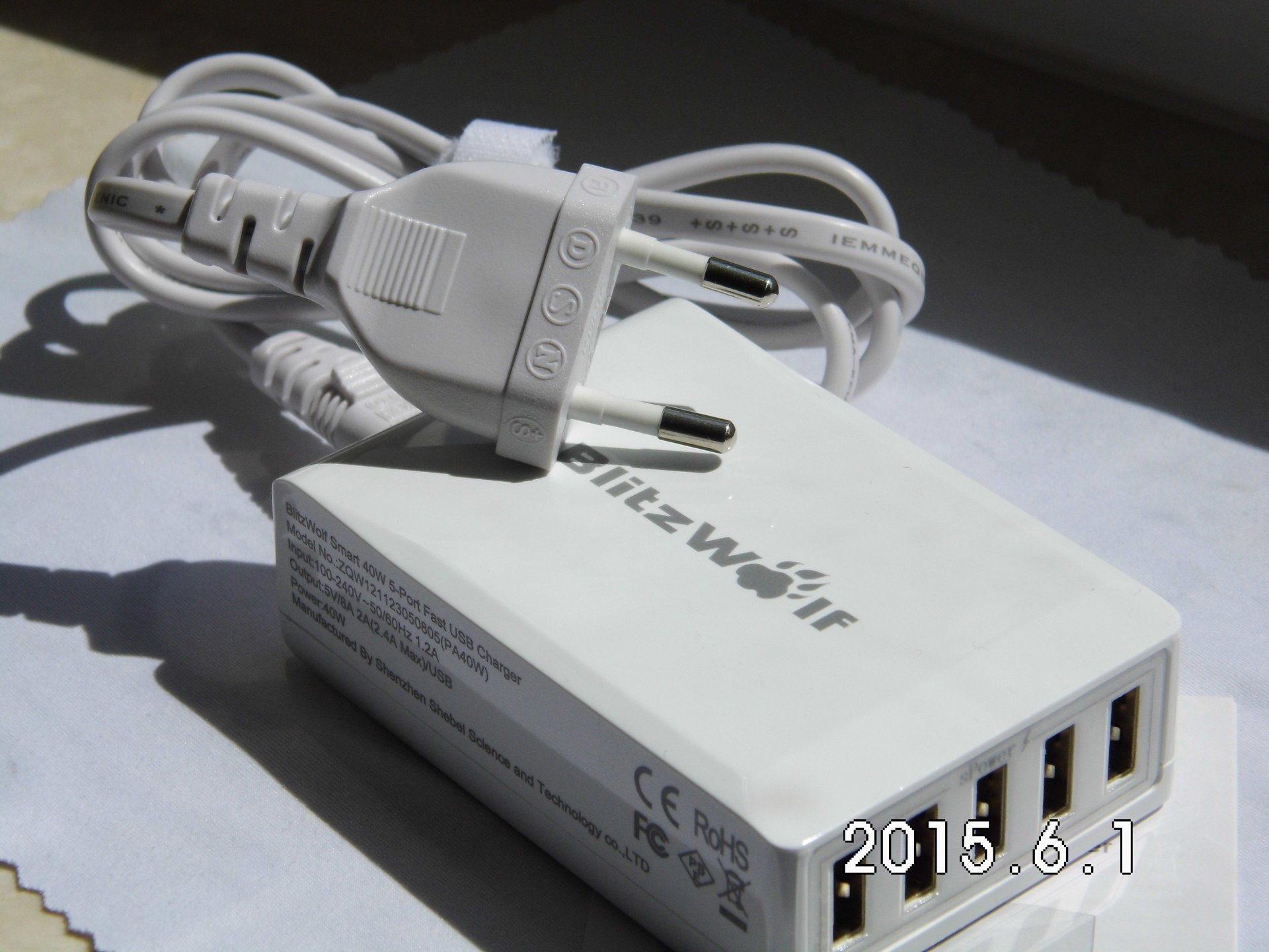

- Es wurde mit einen EU fähigen Stecker am Netzkabel geliefert

- Erforderliche Prüfzeichen befinden sich auf dem Gerät

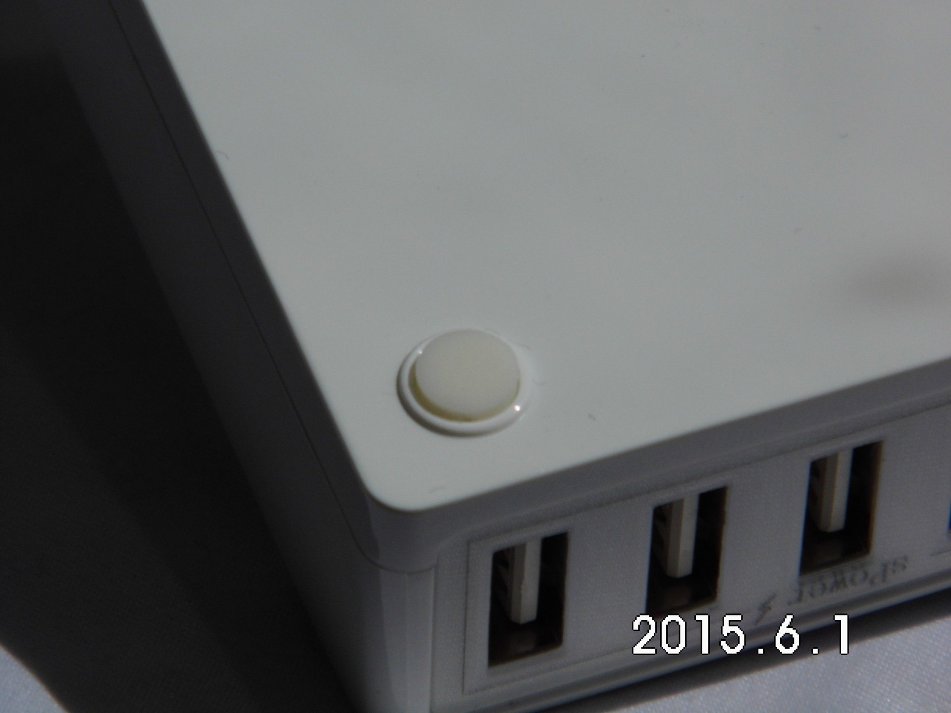

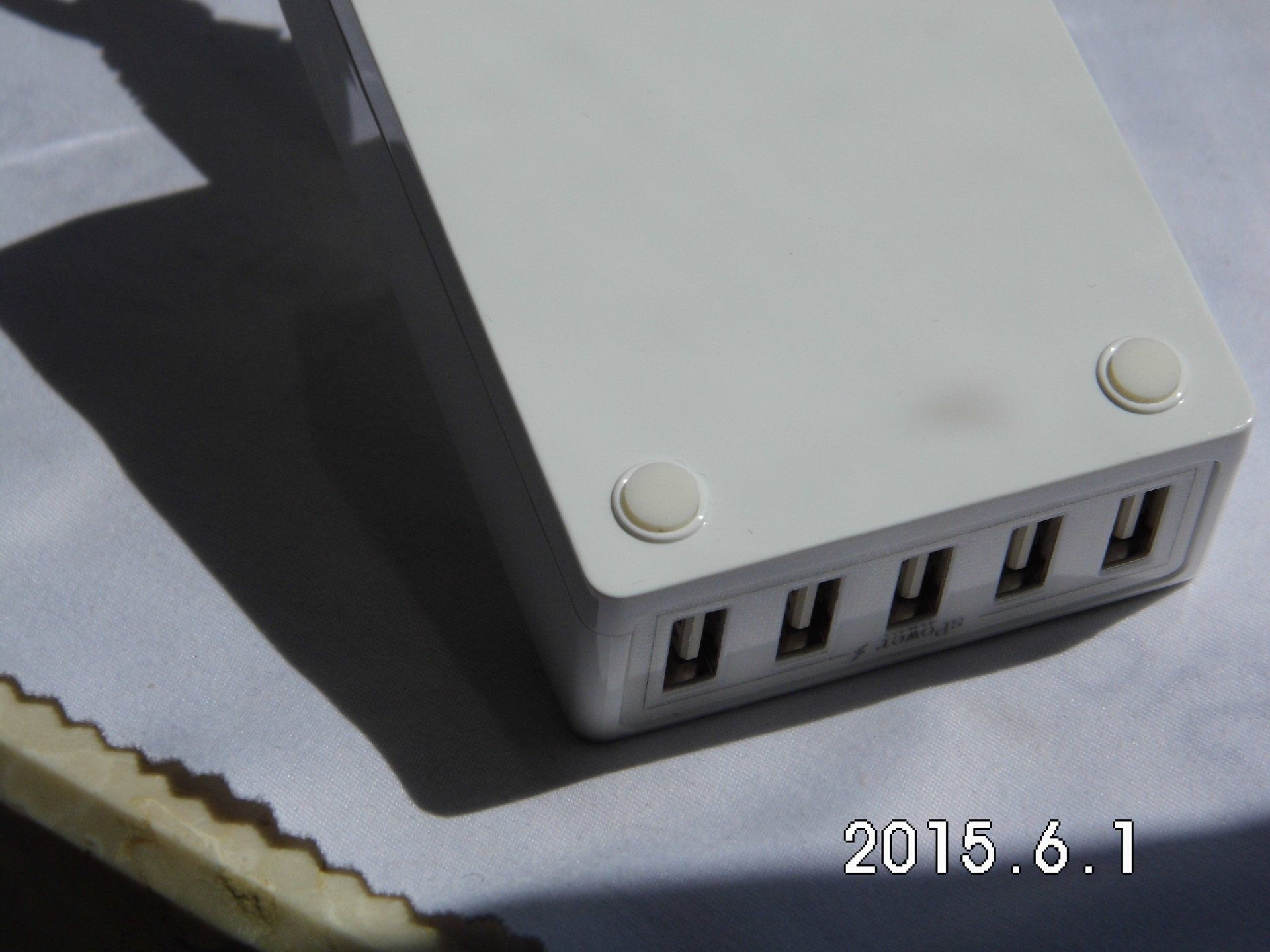

- Es ist rutschfest durch 4 Gumminoppen am Boden des Gerätes
