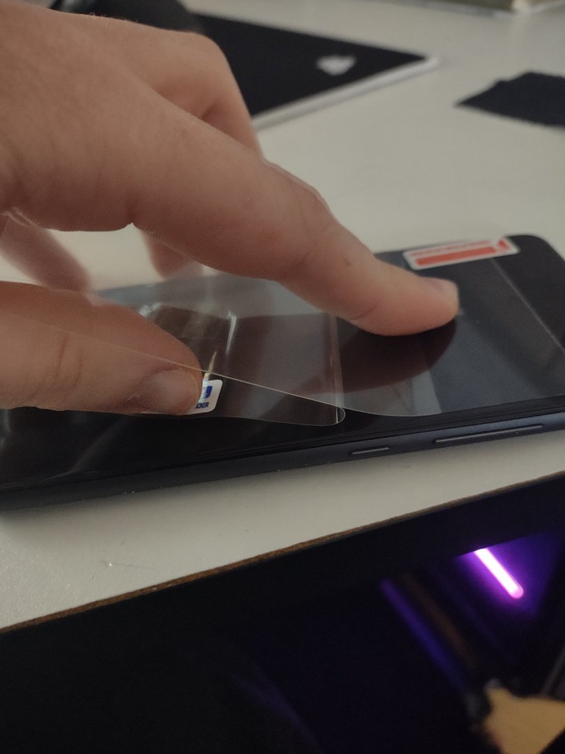

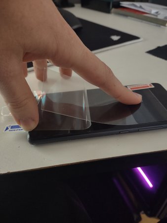

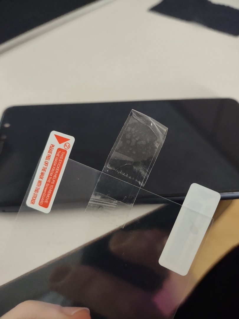

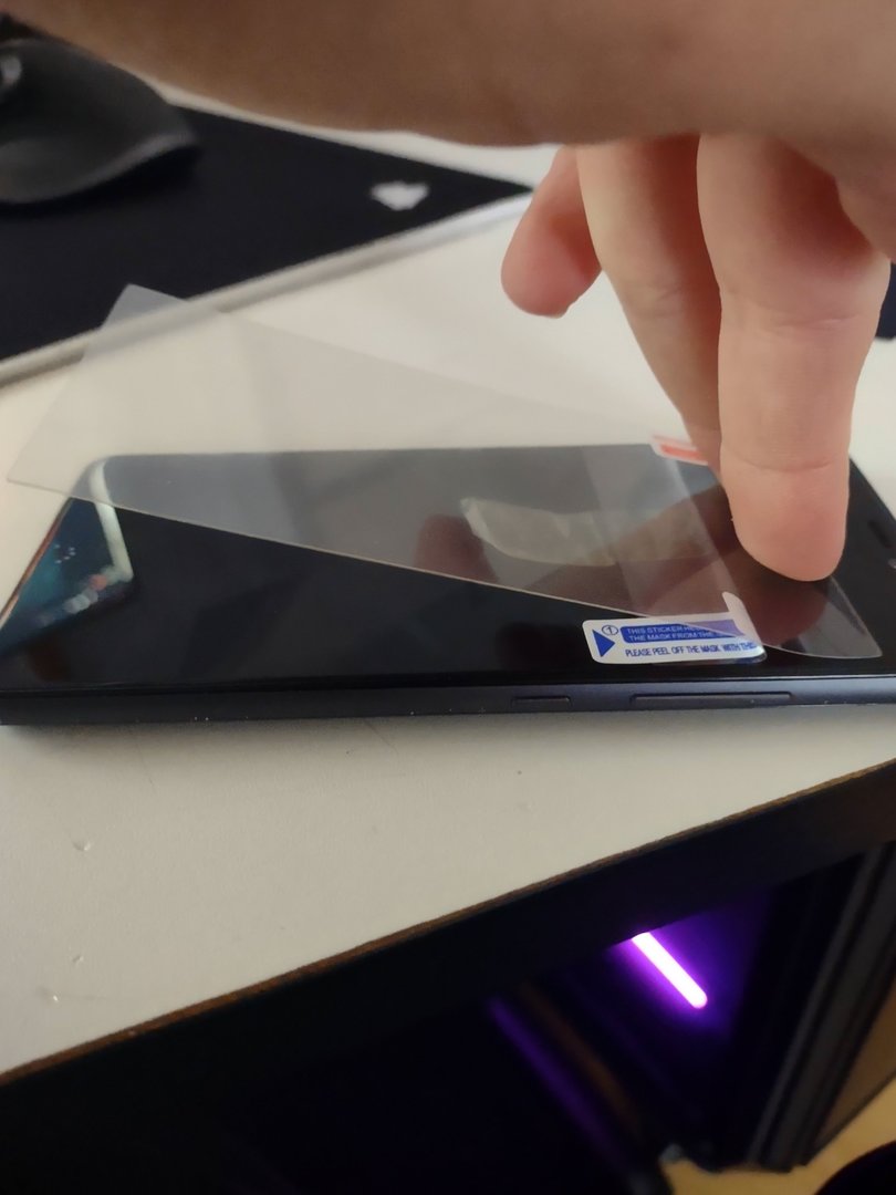

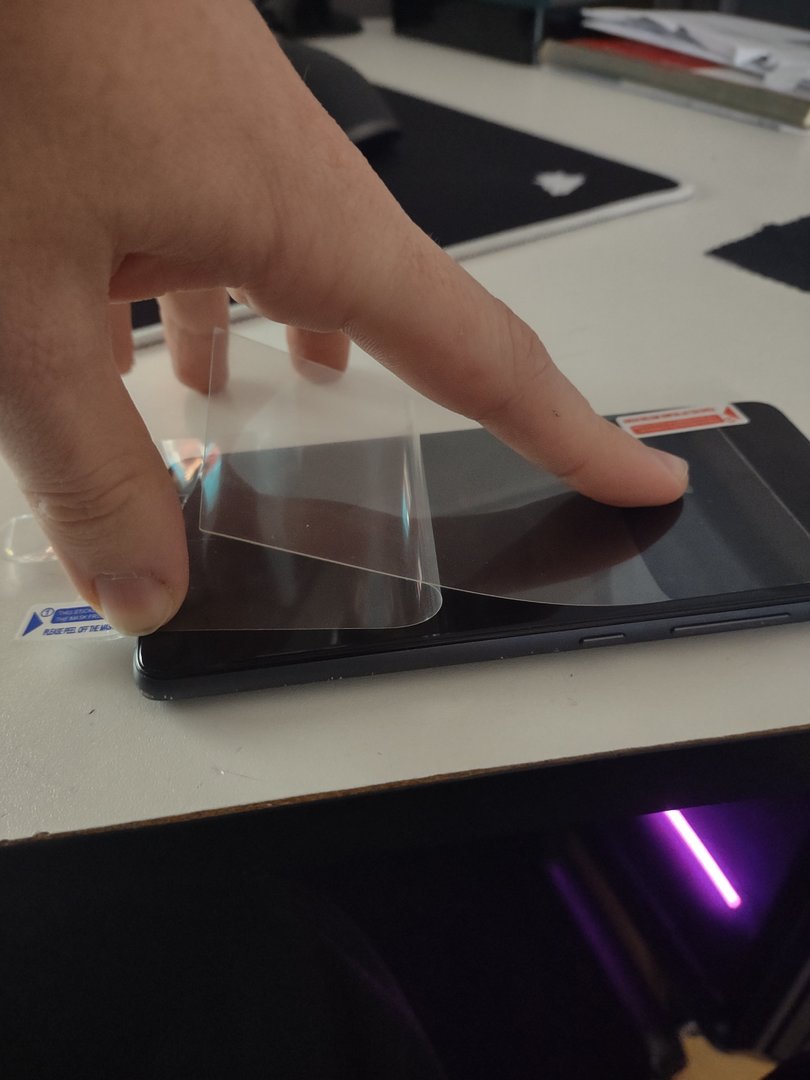

Ich klebe immer einen Streifen Klebeband auf die Folie, welche man am Schutzglas abziehen muss.
Dann biege ich das Klebeband nach hinten und halte die Folie ca 5-10mm über das Display und ziehe die Folie mit dem Klebeband im Bogen nach hinten ab.
Ist etwas fummelig aber funktioniert ganz gut.
Ich schau nachher Mal, ggf hab ich noch ne Folie von einem Gerät welches ich nicht mehr besitze, dann mach ich Mal n Bild.
So meinte ich, man beachte aber nicht, das die Folie zu klein und schief ist, die ist für ein ganz anderes Gerät und wurde nun nur für das Visualisieren geopfert. :D
Ausserdem geht es mit 2 Händen besser als nur mit einer weil mans noch fotografieren muss ^^
Zudem sollte man es nicht auf einem dreckigen Basteltisch machen und das Gerät vorher richtig säubern.
