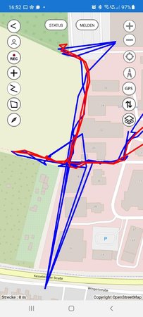

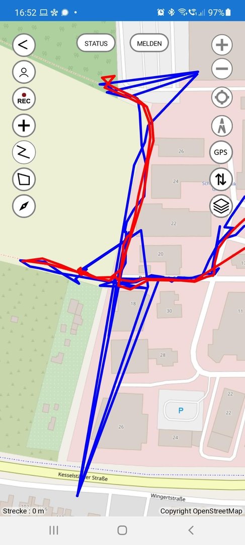

Hier noch ein Trail, rot ist ein iPhone, blau mein Samsung S10 Lite :
Grüße Bernd
