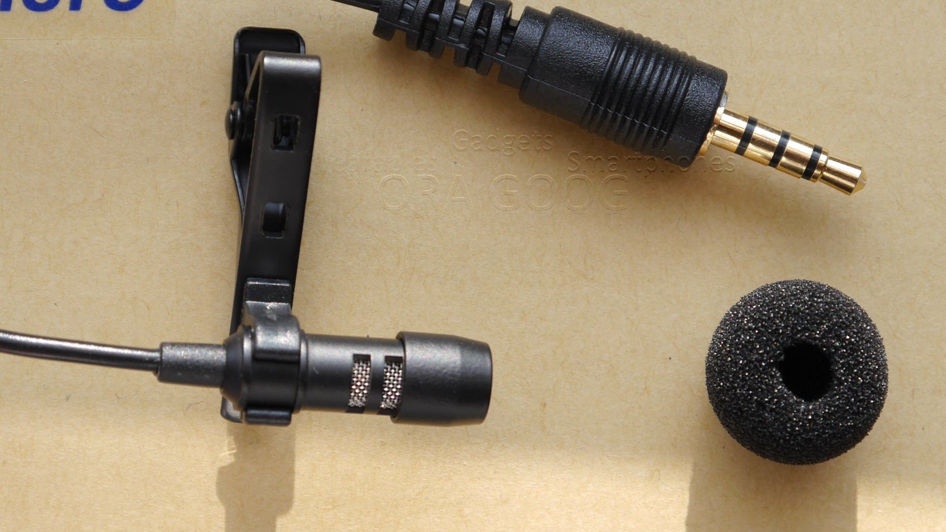

Das Mikro selbst befindet sich in einem schwarzen Metallgehäuse, mit einer abschraubbaren Kappe. Seitliche Öffnungen sind ebenfalls vorhanden. Das Gehäuse ist sauber verarbeitet.
Ein (von drei mitgelieferten) Wind- & Pop-Schutz war bei mir bereits aufgezogen. Es empfiehlt sich den sicheren Sitz zu überprüfen, so dass auch die seitlichen Mikrofonöffnungen gut abgedeckt sind.

Der TRRS Stecker ist sehr solide ausgeführt. Die Kontakte glänzen golden farbig. Dieser Stecker hat bei der Verwendung nicht nur den Vorteil, dass er problemlos an Handy verwendbar ist, sondern dass dieser über den zusätzlichen Kontakt (AUX) auch an einer Kamera Lumix G als Spezialmikro (Stereo) erkannt wird.
Der beigelegte TRRS auf TRS Adapter gestattet auch die Verwendung an nicht kompatiblen TRS Eingängen.

Die am Mikrofon sitzende Klemmung arbeitet außerordentlich straff, hält also gut. Das Problem der Reibungsgeräusche habe ich oben schon beschrieben. Die Wirkung des Wind- & Pop-Schutz ist mäßig.

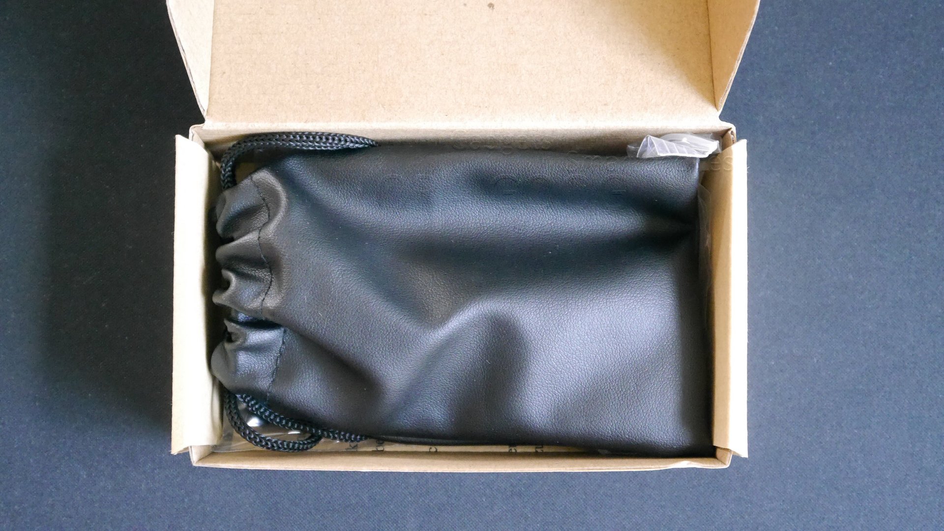

Unboxing -- -- sehr schlichte Papp Box ohne technische Angaben oder Kontaktdaten des Herstellers
Das Mikrofon wurde in einer umweltfreundlichen Universal Papp Box geliefert. Man sieht weder Prüfzeichen noch Angaben zum Inhalt nur ein Aufkleber lässt den Hersteller erahnen.
Man sucht auch eine Bedienungsanleitung vergeblich.

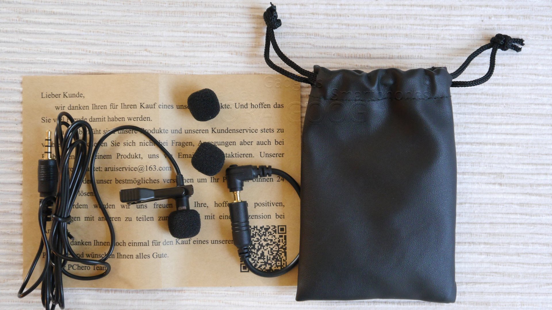

- 1 x Mikrofon mit Klemmbefestigung und Anschlusskabel (1.20m)
- 3 x Wind- & Pop-Schutz
- 1 x TRRS auf TRS Adapter (0.13m)
- 1 x Kunstlederbeutel

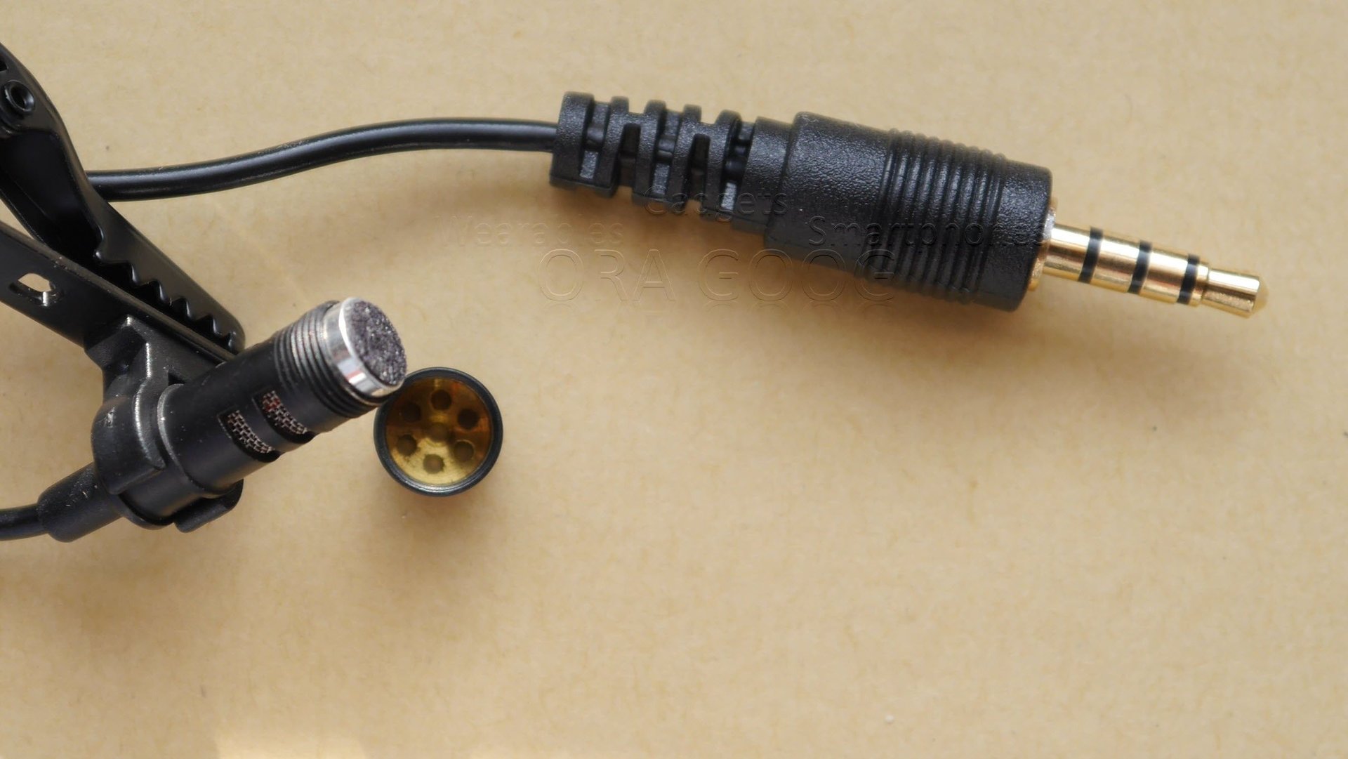

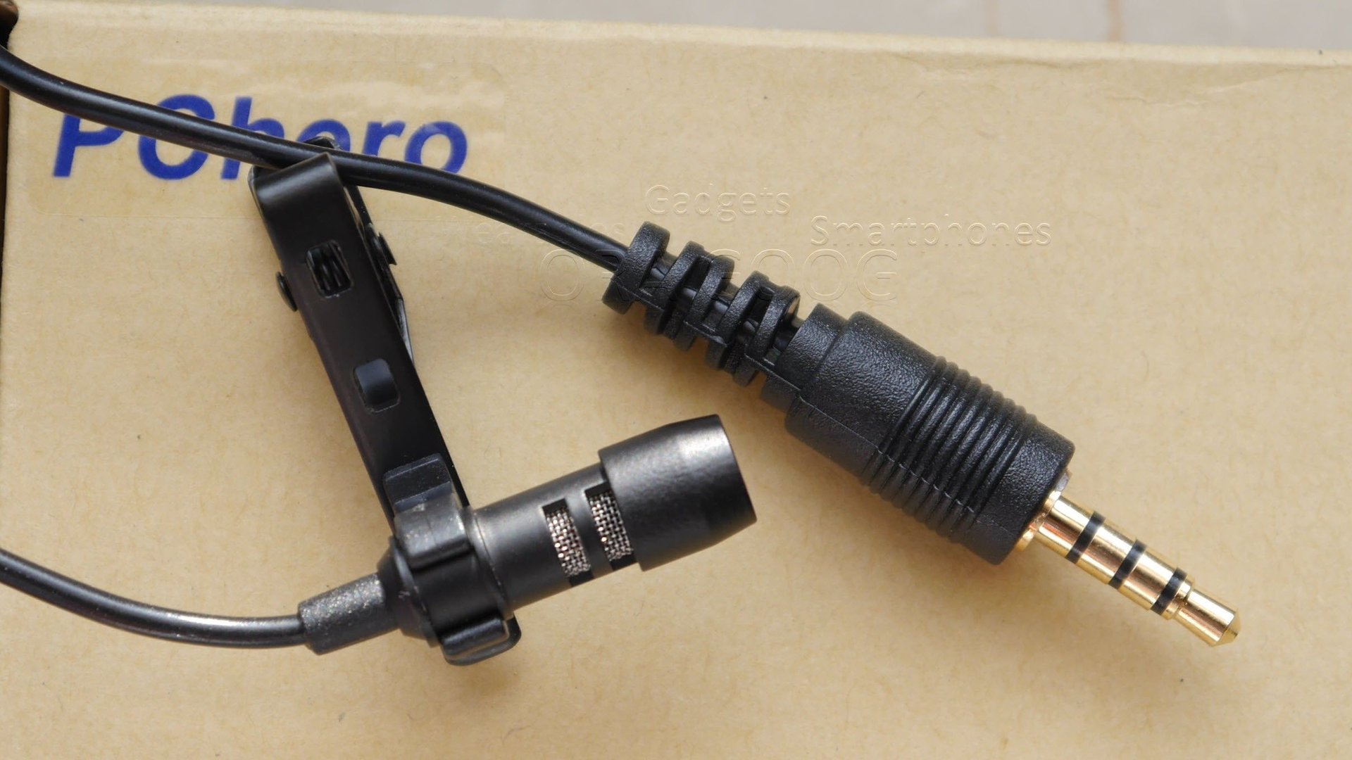

Genutzt wird gummiertes Kabel ohne zusätzliche Ummantelung zur Dämpfung der Reibungsgeräusche beim Tragen. Dies kann beim Tragen durch Reibung leider auch unangenehme Nebengeräusche verursachen.
Stecker
