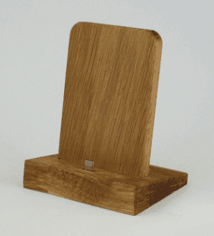

Moin moin zusammen,
mir wurde ein Lambda Universal Dock aus Holz zum Test zur Verfügung gestellt, welches ich euch in einem Video Review näher bringen möchte.
Pros und Cons
+ Schöne Optik
+ für fast jedes Handy nutzbar
+ einfache Montage
+ ausführliche Anleitung
+ gute Verarbeitung
- Kabelführung könnte etwas mehr Platz haben (ist evtl aber auch meinem Kabel geschuldet!)​
Auch für dieses Dock wird es ein Gewinnspiel geben ;)
Wenn ihr also noch ein schickes und modernes Dock für euer Smartphone braucht, dann schaut in den nächsten Tagen immer mal wieder hier ins Forum ob das Gewinnspiel schon läuft ;)
(PS: Es handelt sich hier um ein Musterdock welches ein paar kleinere Macken im Holz hat, aber seht selbst im Video^^)

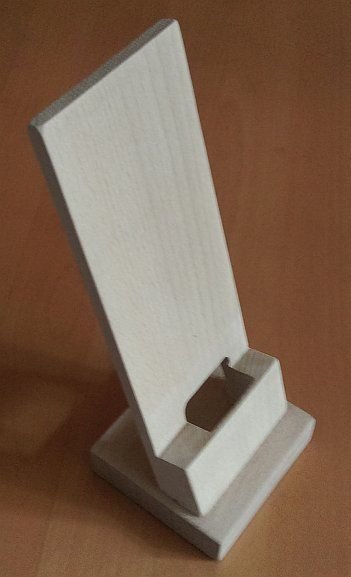

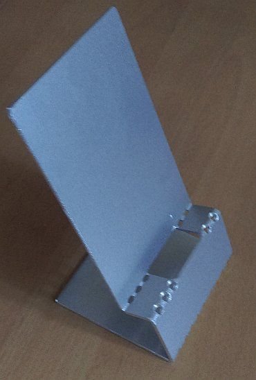

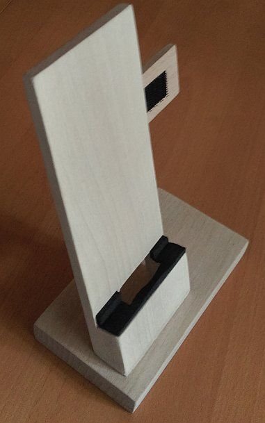

Meine Ideen zu 'nem Schmartfoneständer (inkl. Halterung für die Uhr) stammen von hier:
LG G Watch R Desktop Stand! :thumbup: Sehr schön umgesetzt, wie ich finde!:)
Und mein Nachbar hat dann in seiner Mittagspause mal ein wenig "rumprobiert":
Sind alles "Entwicklungen", die in die Tonne gehen. Wir arbeiten noch dran, dass es "vernünftig" wird. :D

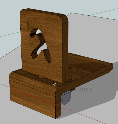

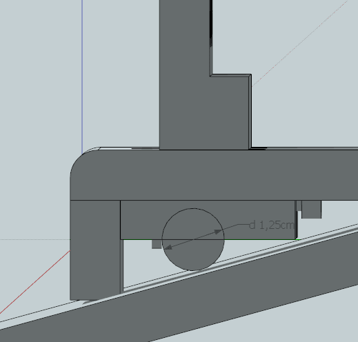

Doch im Ernst zu den konstruktiven Aspekten. Der Biegeradius des USB Kabels ist natürlich ein Knackpunkt der Konstruktion. Hier ein Screenshot aus Sketchup:
Ich bin hier bei einem Biegeradius von ca 6mm. Und das ist nicht viel. Aber es ist ein Kompromiss zwischen Design und Funktion. Ich mag diese in sich kompakte Form sehr gerne. Wenn ich den Radius auf 10mm erweitern würde, aber der Neigungswinkel erhalten bleiben soll, würde so etwas herauskommen:
Das finde ich von der Ästhetik nicht sehr gelungen. Die Alternative ist, in die Höhe zu gehen. (Siehe Unten)

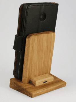

Steckerlänge: Auch ein Thema, allerdings habe ich dieses Problem anders erlebt. Im Kontext von USB-C Steckern, denn die sind richtig lang....
Das Ergebnis ist ein Re-Design, was sich stärker an der Funktion orientiert und meines Erachtens nach von der Ästhetik Einbußen hat. Ist allerdings etwas günstiger vom Preis, da die Fertigung einfacher ist.
Hier bin ich mit entspannten 17mm Biegeradius unterwegs.
hach... das Design.

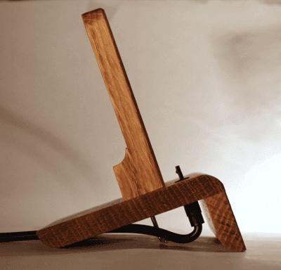

Moin,
zum Thema HTC kann ich Euch noch von dem letzten "Unfall" erzählen.... (spezielle für Dich @Schotti)
Ich hattte für einen Kollegen einmal ein Lambda mit einer asymmetirschen Steckerposition gebaut. Er wollte nun ein zweites haben und ich habe losgelegt. Leider habe ich mich (aufgrund meines Mangels an Dokumentation) für die falsche Seite der Steckerposition entschieden.... (also HTC kompatibel)
Hier ein paar Impressionen und Anregungen.....
und nochmal der Biegeradius mit dem Aukey kabel....

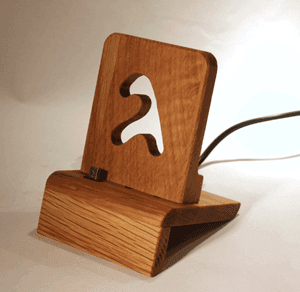

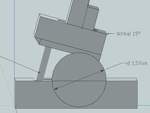

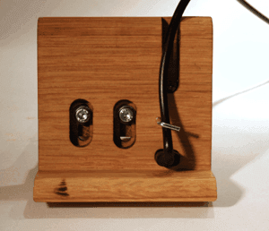

Liebe Leser,
ich habe nun noch einmal ein wenig an der Geometrie gearbeitet. Es soll ja niemand sagen, dass ich mich auf dem Design ausruhe. Die Generation 2 der Lamdba Dockingstation ist in der USB Variante durch einen höheren Frontfuss stärker geneigt.
Ich habe nun auch gleich mein original Micro-USB Kabel aus dem Samsung A3 Karton gezogen. Passt und ich kann dann auch auf den Metallhaken verzichten. Hier ein Foto mit meinem Samsung A2 in der edleren Walnussholz Variante, die ich ab nun in meinen Shops anbiete.
Es ist kein unangenehmer Druck nötig um das Kabel in diesen Radius zu bringen.
