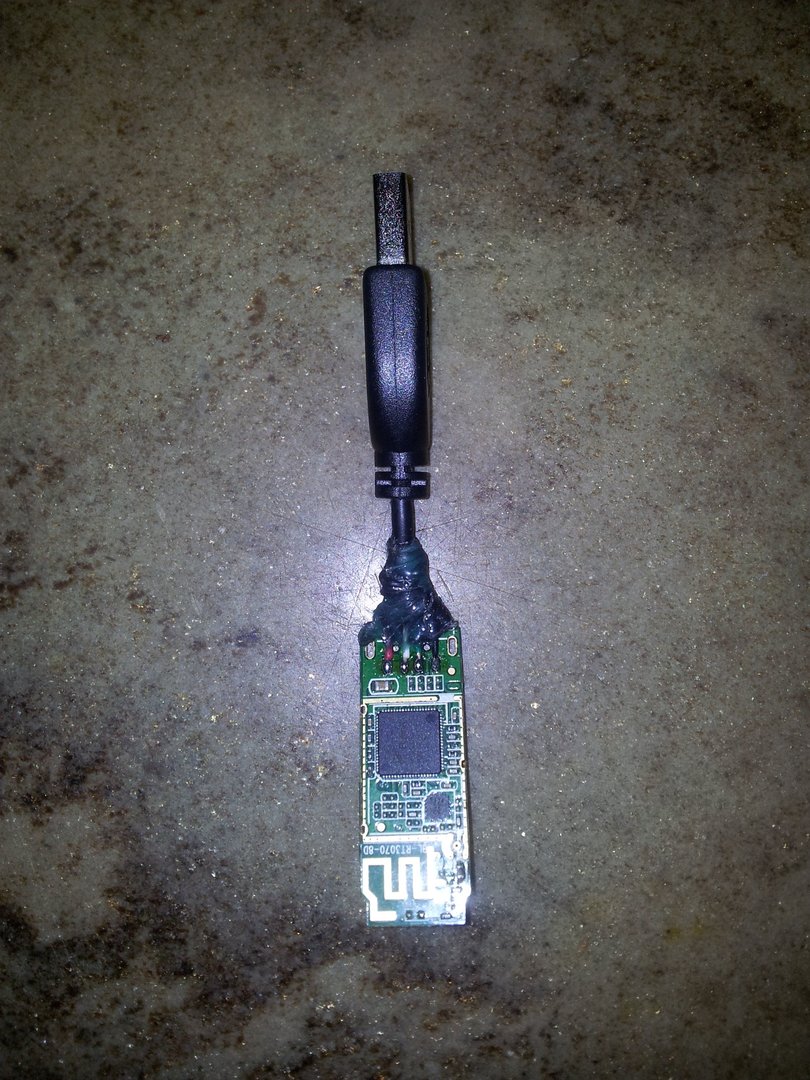

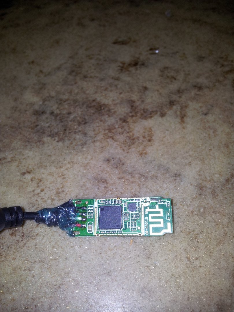

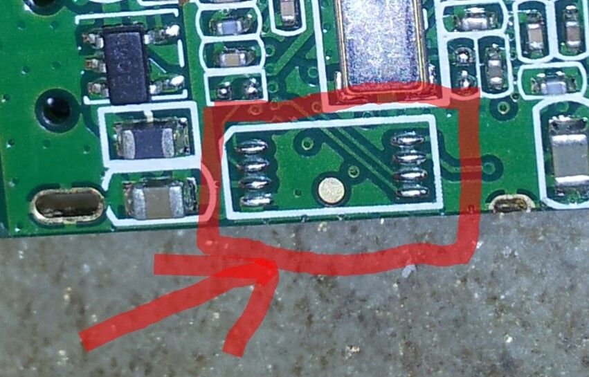

Mit nem mobilen WLAN Modul was kredenzen ist denkbar? Ich tüftel ja gerne. :) Auf der Rückseite sind ja 8 freie Verbindungen, zahlenmäßig passts ja zu RJ45. Könnte da ein Zusammenhang bestehen? Jetzt hat mich der Ehrgeiz. :)
Sprich, du hast das Tablet aufgeschraubt und über nen dort freiliegenden Port mit dem Notebook verbunden?
Nein, wie du bereits sagtest. Router zu Laptop, dann mit nem USB Kabel zum Tablet. Dann das Xposed Modul vom xda Forum.

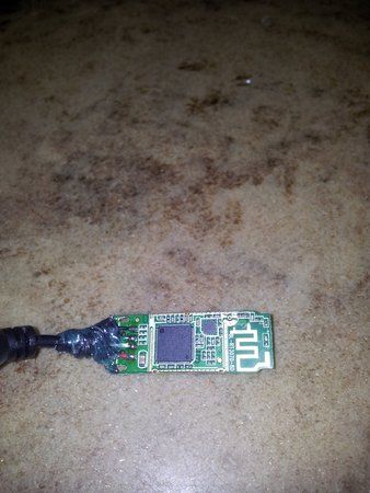

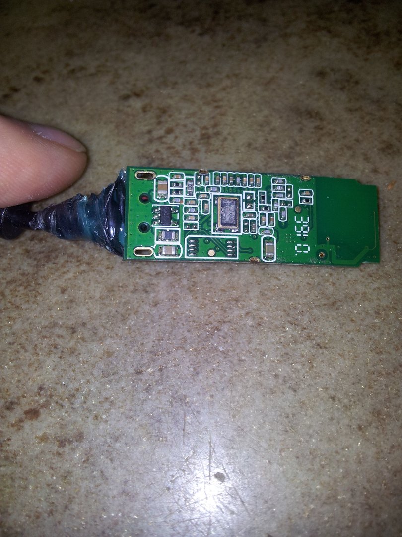

Das WLAN Modul auf den Bildern ist aus einem alten, defekten Tablet. Hatte ich mal einen WLAN-Stick daraus gemacht.

aso...ok. Sprich der Router hat kein Wlan? Dann würde ich so ne Phicomm Kiste für 10€ nehmen und ihn mit Wlan nachrüsten...das klappt problemlos im Gegensatz zu RJ45 am Tablet.
zu dem Stick da: ich denke du müsstest dazwischen ein USB Hub bauen, damit es überhaupt klappt. Selbst dann wäre ich nicht überzeugt, weil keine Steuerung erfolgt
Als WLAN Stick am Rechner funzt das Teil, oder meinst du für mein Tethering Vorhaben?
Der Router hat schon WLAN, aber der BT-WLAN Adapter onboard des Tablets ist hin. Leider das...

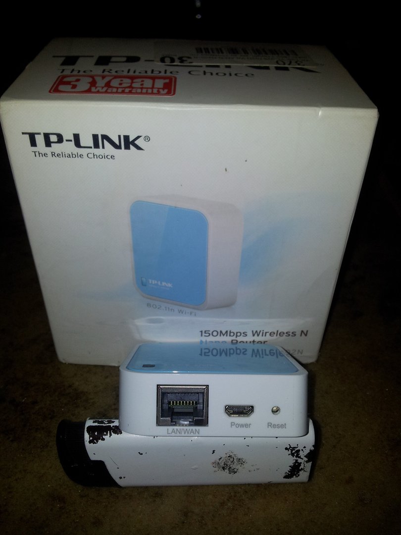

Ob ich wohl den Mini-Router irgendwie dazu missbrauchen kann?
lol...also wenn du das mal vorher geschrieben hättest...
Was passiert wenn du den Wlan-Stick anschließt? Auch hier dürfte dasselbe gelten wie bei RJ45 Adapter: Wird die Wlan Karte mit dem passendem Treiber vom Gerät unterstützt?
Am Tablet passiert nix, da Android keine Internetverbindung via USB unterstützt. Selbst wenn man die Treiber irgendwie in den Kernel integriert, kommen die Androiden damit nicht zurecht, da WLAN0 trotzdem die integrierte Hardware bleibt. Ob defekt, oder nicht. Kanns nicht besser erklären, da es mir da irgendwann zu kompliziert wurde.
Lediglich eine APP fand ich, die einen bestimmten Broadcom-Chipsatz über USB erkannt hat, liess aber auch dann "nur" Monitoring zu. Auch hier wurde für Internet nach WLAN0 gesucht... Wie gesagt, wurde mir zu kompliziert.
Hast du ne Idee zu dem Mini-Router? Sonst muss ich mir halt doch einfach so ein Teil irgendwo bestellen.
