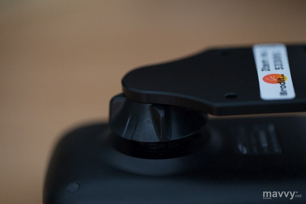

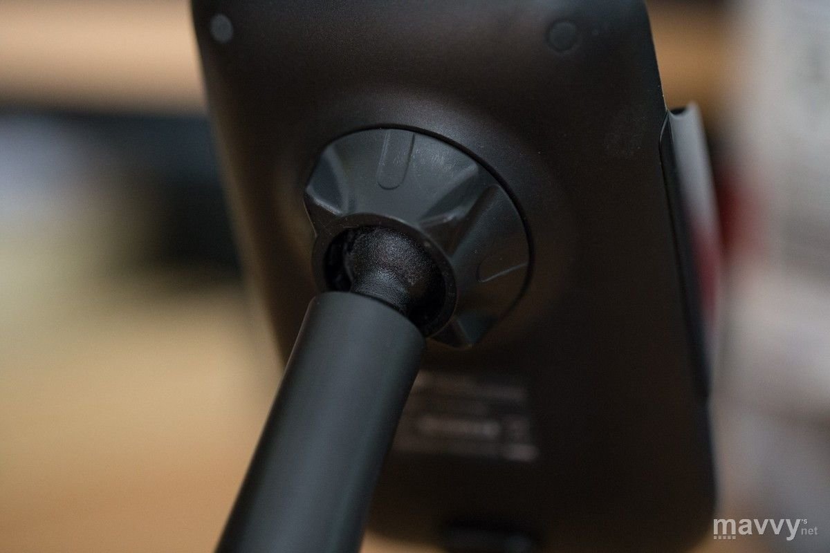

So... ich ungeduldiger hatte mir die Teile bestellt und es jetzt selbst ausprobiert und ich muss sagen, mit ein bisschen Trickserei funktioniert das theoretisch ganz gut, und sieht mMn besser aus als die eigene Universalhalterung von Brodit. Zumindest auf dem Schreibtisch, wo ich es jetzt zusammengebaut habe :) wie es im Auto dann aussieht kann ich morgen mal ein Foto von machen wenn ich's fest verbaut habe.
Hier also mal eine kurze Beschreibung:

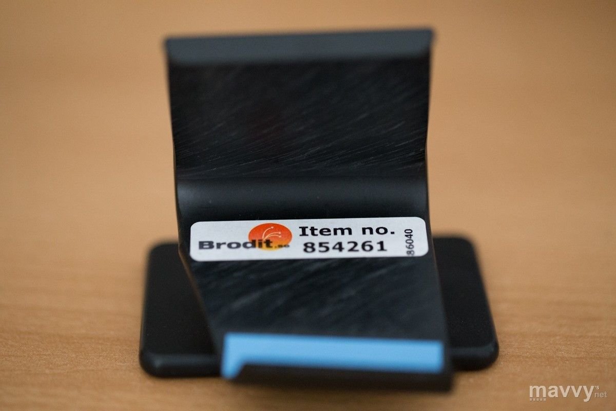

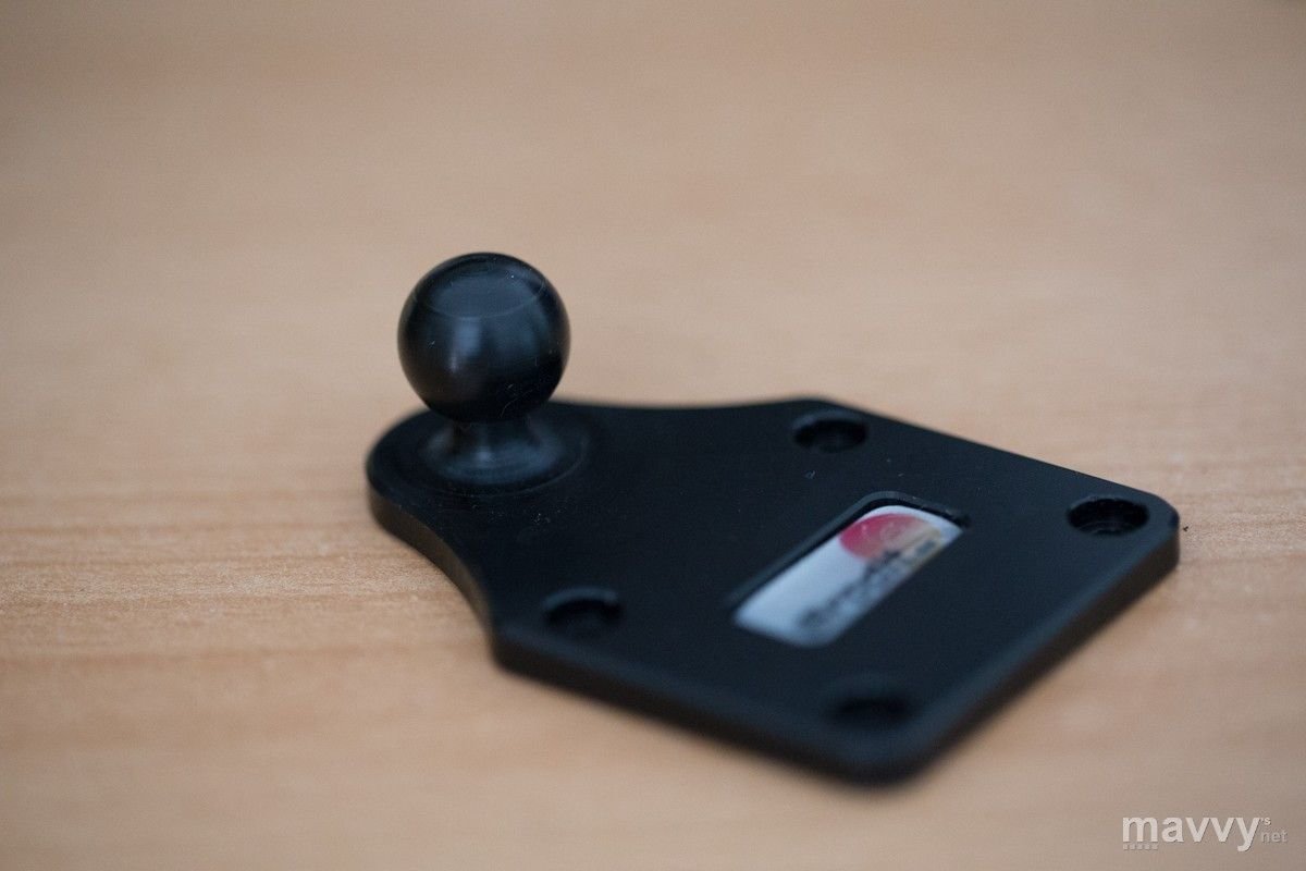

Brodit Artikelnr.: 854261
Als Basis dient ein Brodit ProClip, den es ja für alle möglichen Fahrzeuge gibt, in meinem Fall für den Golf 6.

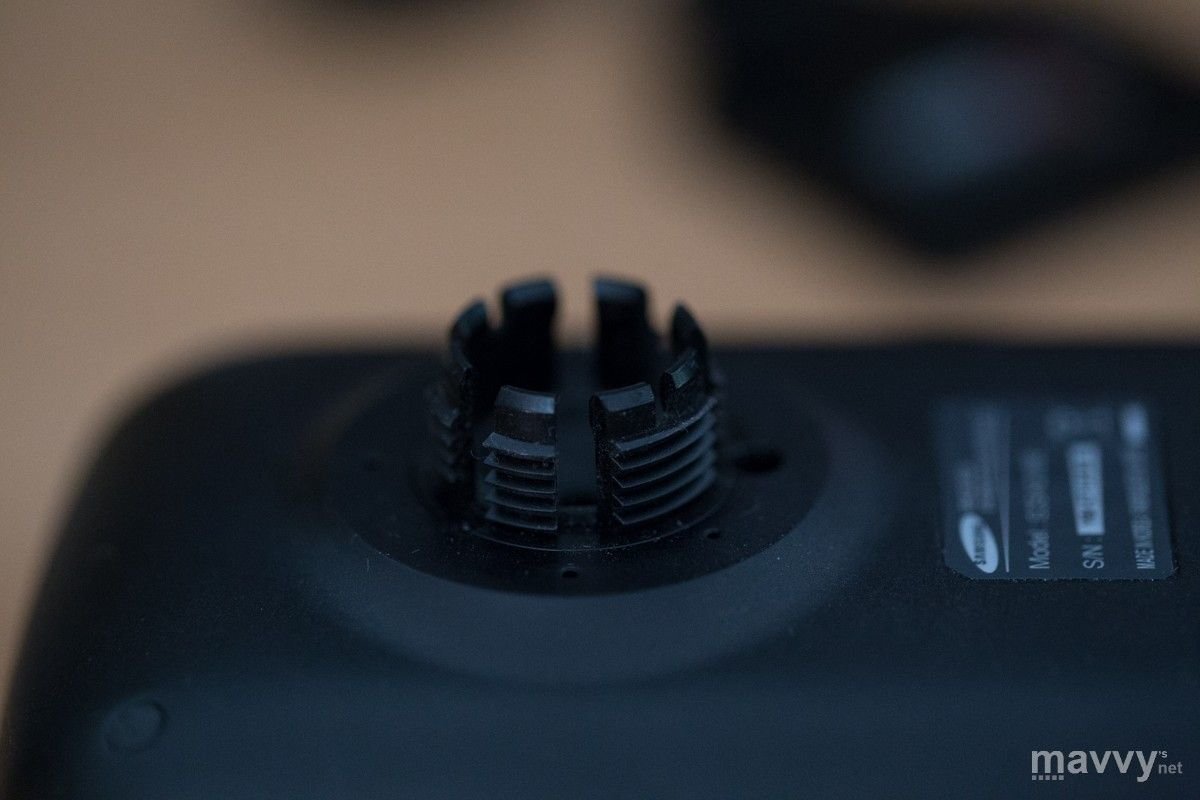

Samsung ECS-K2

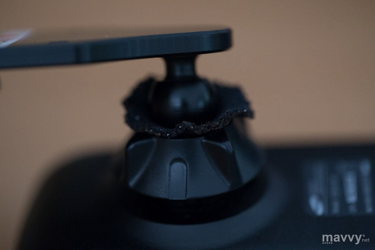

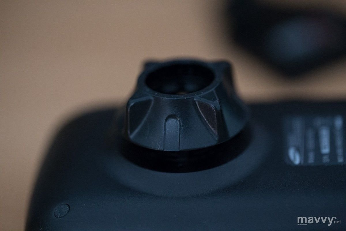

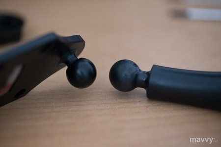

Um jetzt diese Universalhalterung von Samsung an den ProClip zu befestigen braucht es eine Befestigung für den ProClip mit einer Kugel dran. Die Kugel der Samsung-Halterung ist 17mm dick

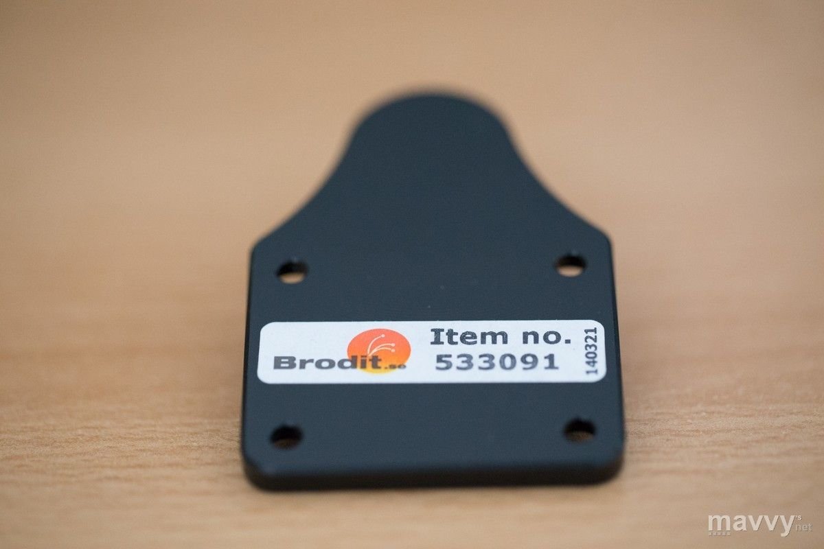

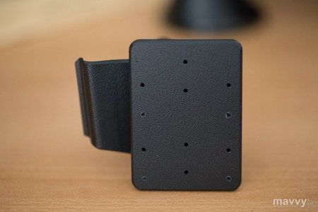

Brodit Artikelnr.: 533091
Es gibt eine Brodit Befestigung deren Kugel 19mm dick ist, ich glaube für TomTom-Navis. Die ist für den Einsatzzweck also zu dick. Daher habe ich mir die genannte Brodit-Befestigung auf gut Glück geholt und deren Kugel ist nach Messen 16mm dick, puh knapp darunter.

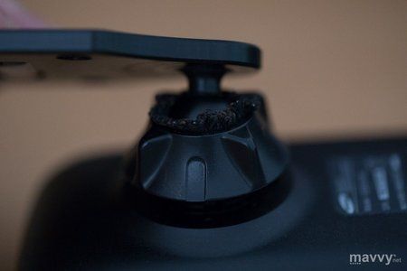

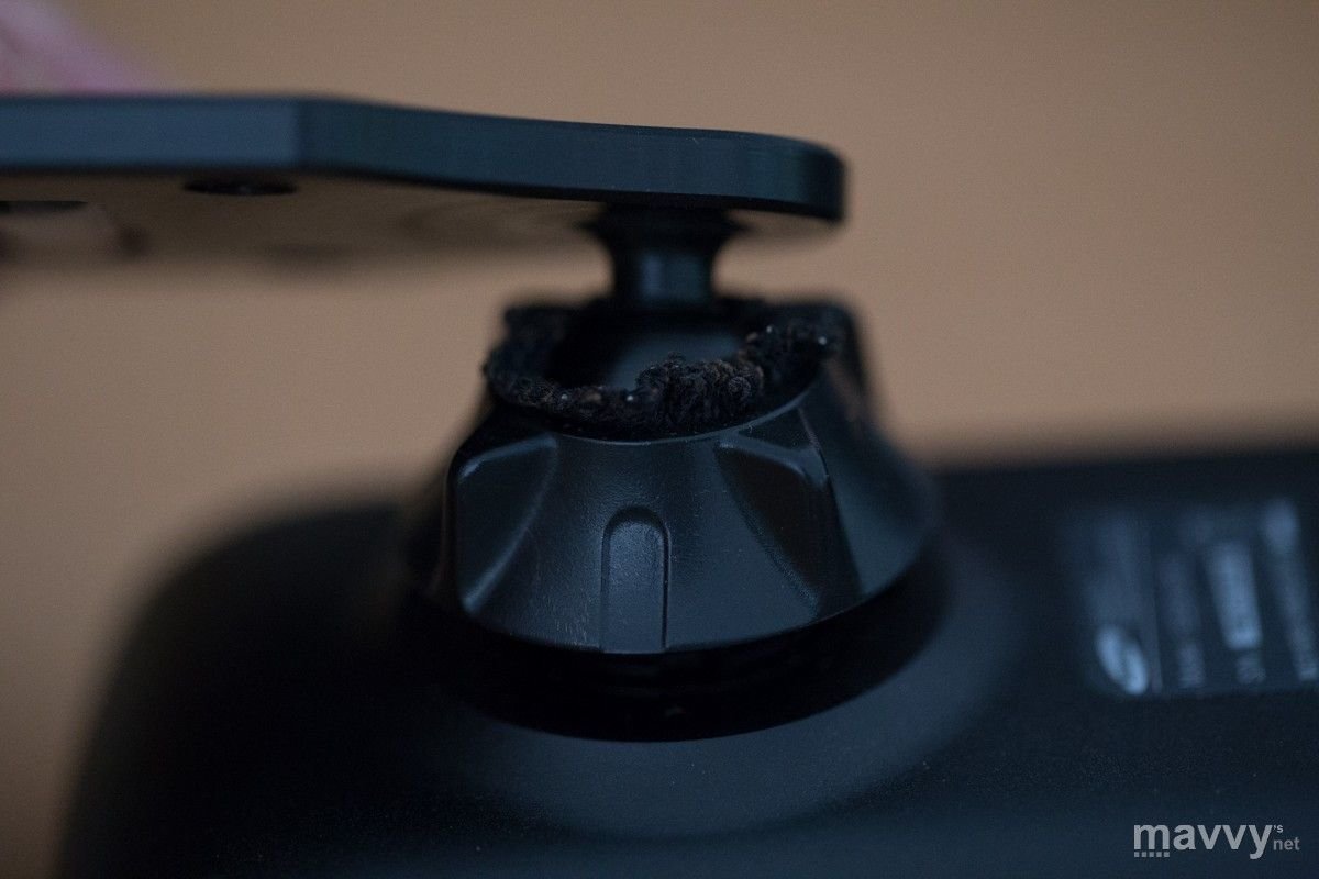

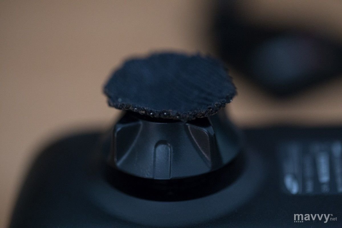

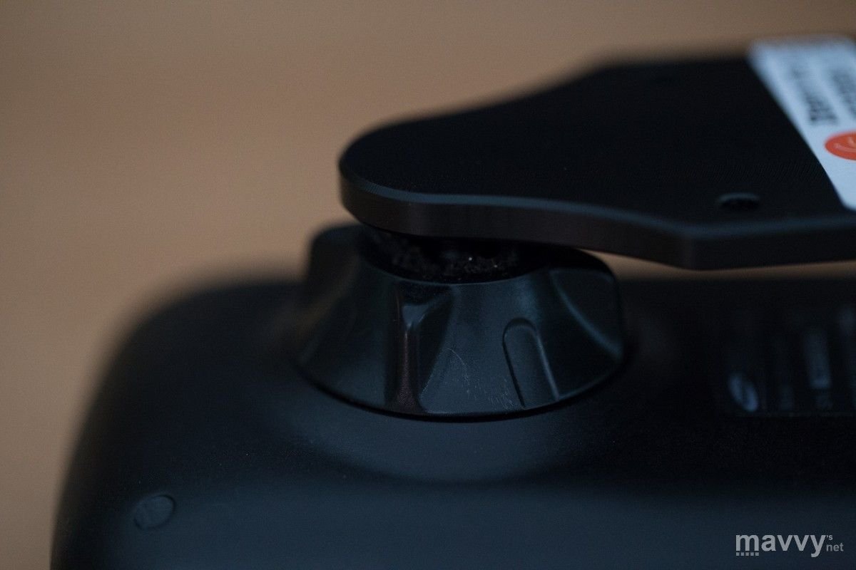

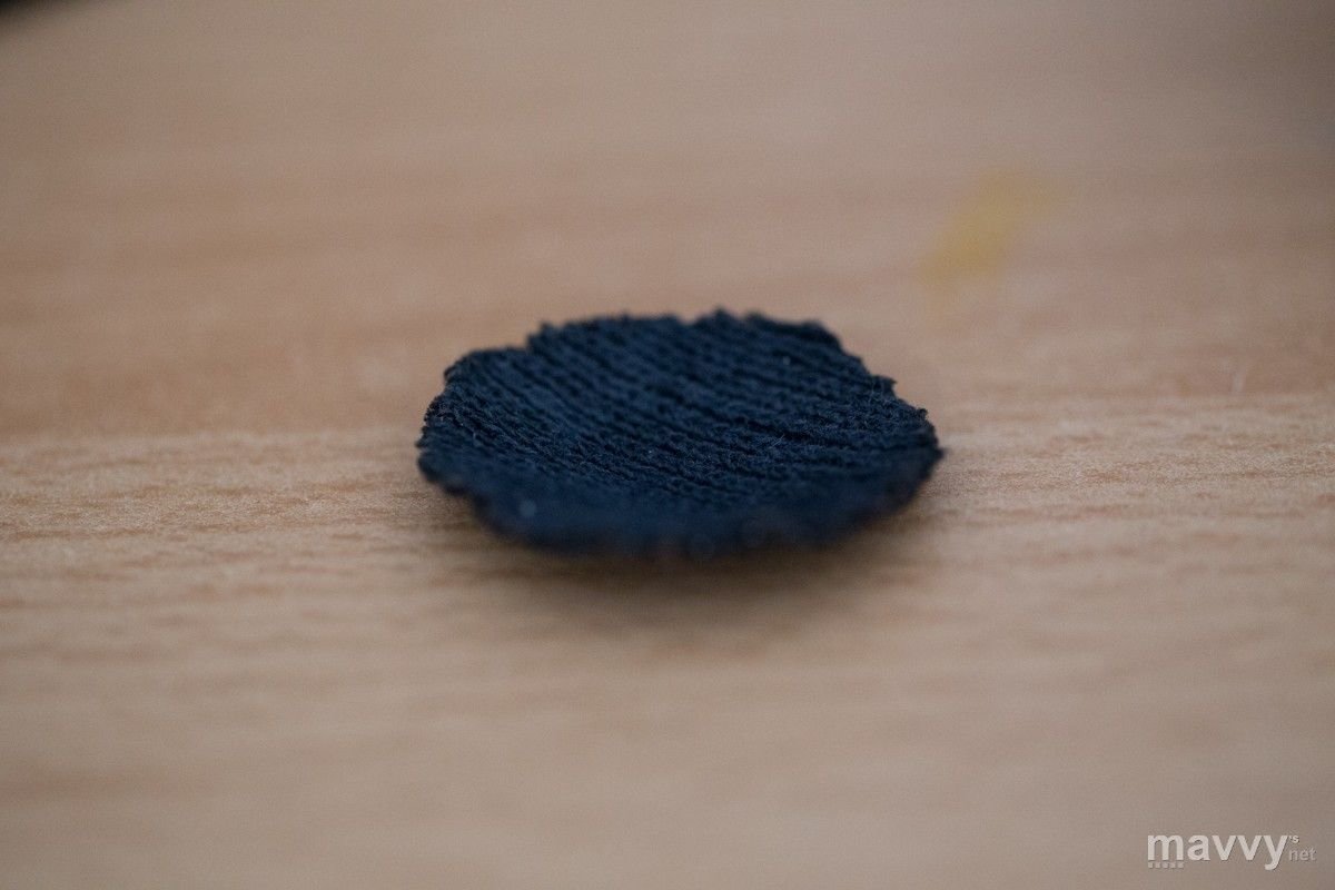

Es fehlt also 1mm (besser als 1mm zuviel) und Mann weiss sich ja zu helfen: einfach ein rundes Stück Stoff aus einer alten Socke (sollte wegen des Geruchs vorher gewaschen werden) rausschneiden (Durchmesser ca. 3cm) und dieses wird so zurecht gelegt, dass es die Kugel umschließt nachdem man die Halterung drüberstülpt.
Es mag je nach Dicke des Stoffes anders/einfacher verlaufen aber ich habe zwei drei Anläufe gebraucht, um herauszufinden, in welcher Reihenfolge man die einzelnen Elemente zusammenbringen muss, damit es passt.
  • Schraube der Samsung-Halterung in die Brodit Kugel stecken, Stoff drauflegen, Kugel reindrücken... geht nicht
  • Stoff um die Kugel, Schraube dran, und dann in die Halterung stecken... geht auch nicht
Beides geht vielleicht, wenn man brachiale Gewalt anwendet, aber das wollte ich nicht, da die Halterung aus Plastik ist und ich wollte da nichts abbrechen... also hab ich folgendes gemacht:
1. Samsung Halterung auf den Tisch legen
2. Schraube drauflegen, aber noch nicht drehen
3. Stoff drauflegen
4. Brodit Kugel reinstecken bis zum Anschlag
5. Und nun während man die Schraube dreht, muss gleichzeitig die Kugel weiter reingedrückt werden
6. Tadaa...!
Das Ganze kann nun an den Brodit ProClip geschraubt werden und wie das aussieht, werde ich die Tage dann mal hier reinstellen :)
