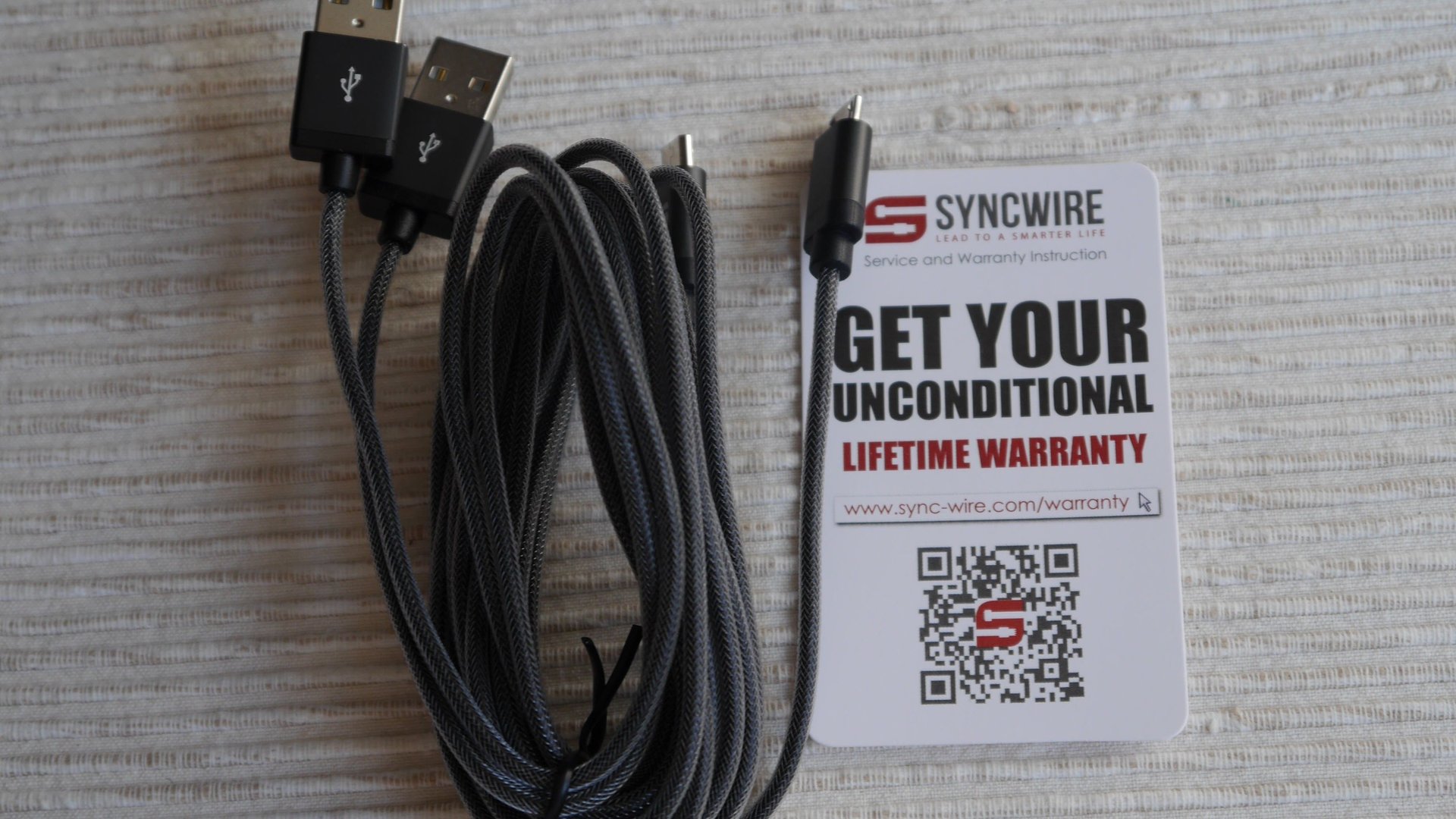

Unboxing (Bilder):

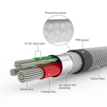

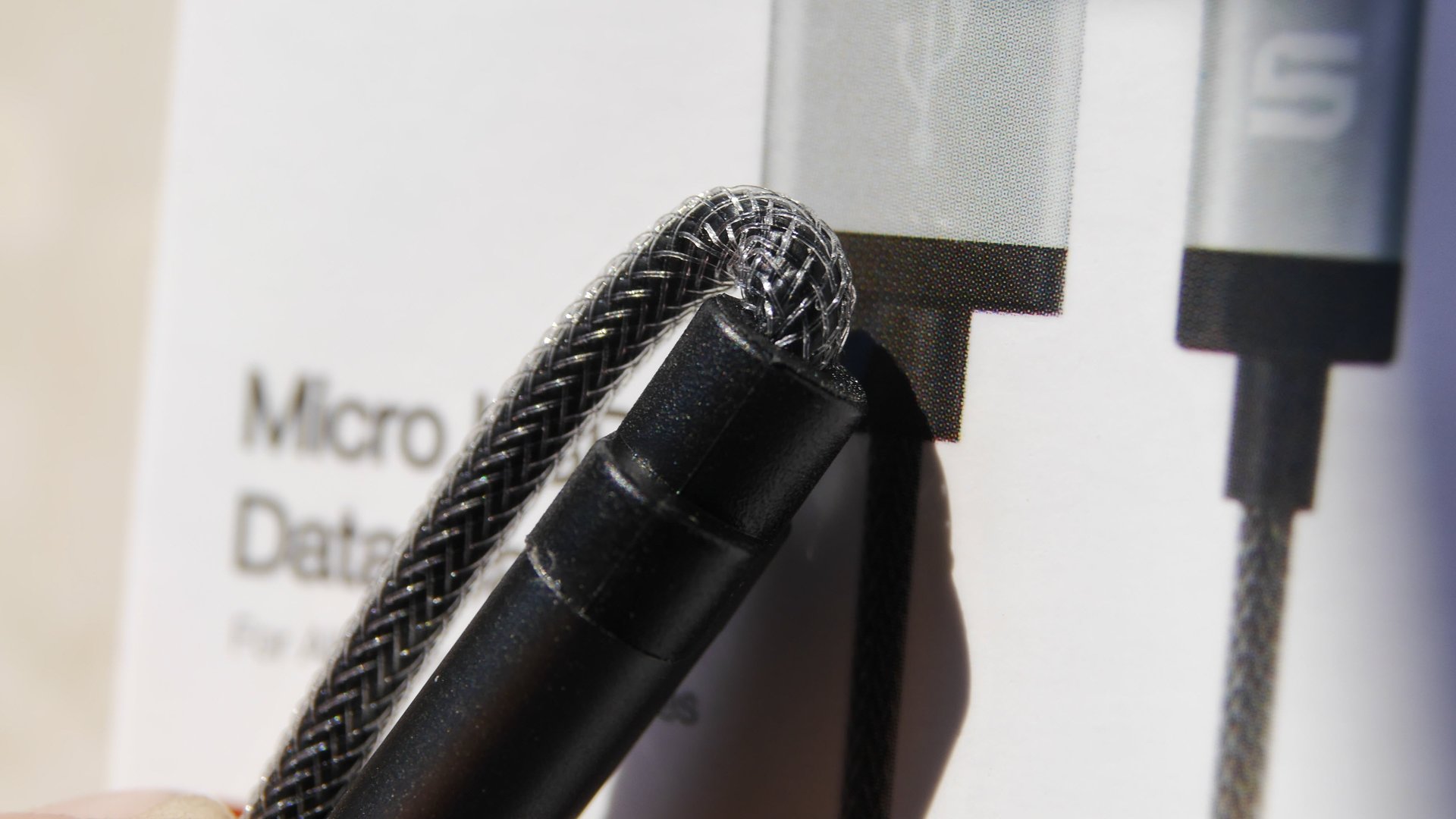

Es ist kein spezielles "Ladekabel" sondern ein kombiniertes Lade- und Signalkabel (also keine gebrückten Kontakte). Der in der Produktbeschreibung angegebene mögliche Ladestrom von 2,4A bezieht sich auf die Physik des Kabels. Der tatsächliche Ladestrom wird durch die Ladeelektronik des zu ladenden Gerätes bestimmt. Die Konstruktion des Kabels allerdings begrenzt diesen bis 2,4A nicht, jedenfalls nicht durch Länge und Kontakte.

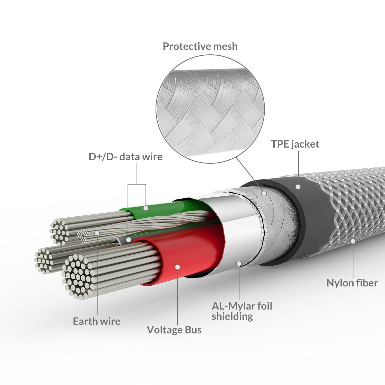

Für den Durchmesser der stromführenden Adern des 2m langen, flexiblen Kabels gibt SYNCWIRE einen Wert von 0,511 mm an. Damit wird ein geringer Widerstand garantiert.
Durch doppelte Schirmung ist auch eine reibungslose Datenübertragung garantiert.
Nutzung (siehe Bilder):
Während verschiedener Lade Prozesse konnte ich keinen durch das Kabel begrenzenden Einfluss auf die Stromstärke feststellen, auch wesentlich kürzere Kabel lieferten keine besseren Werte.
Auch dieses 2 m lange Kabel hatte keine Probleme bei einem QC 2.0 Aufladevorgang einer Powerbox im Vergleich zu dem 20 cm lagen und starken mitgelieferten Ladekabel dieser Box. Ich konnte keine begrenzende Wirkung ermitteln.

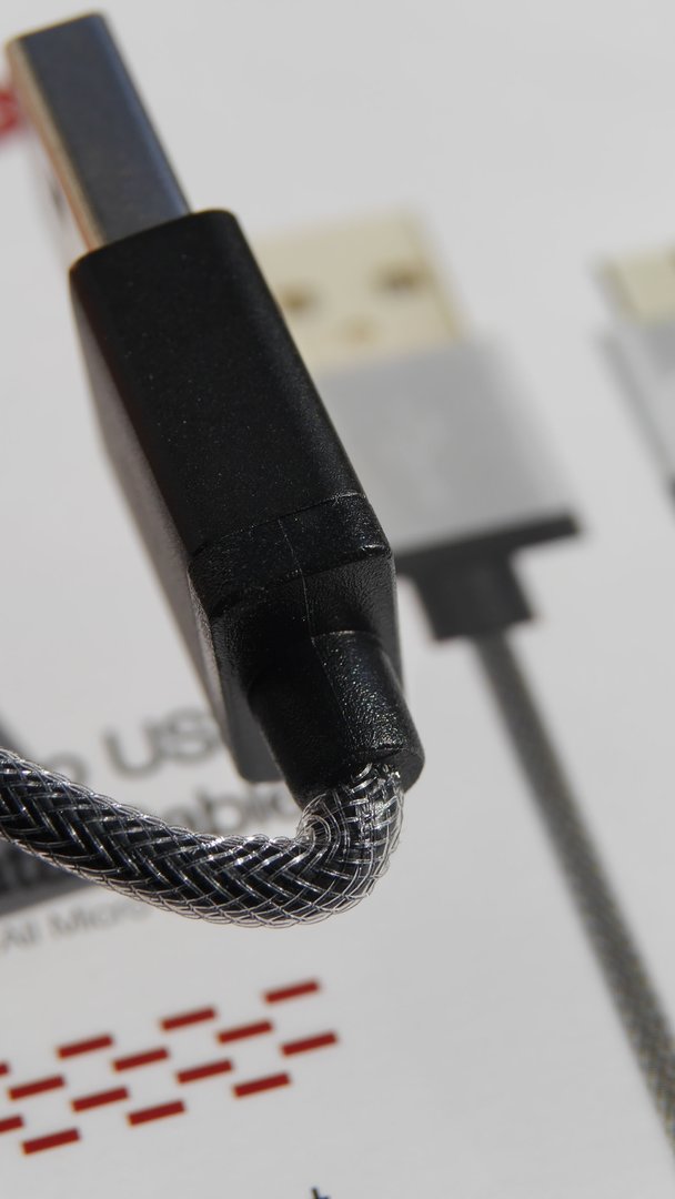

Die Nylonumandlung macht das Kabel allerdings ziemlich steif. Auch sind die Griffe der Stecker ziemlich glatt.

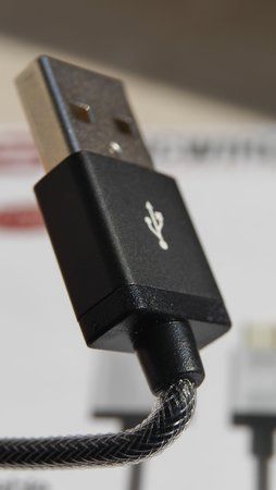

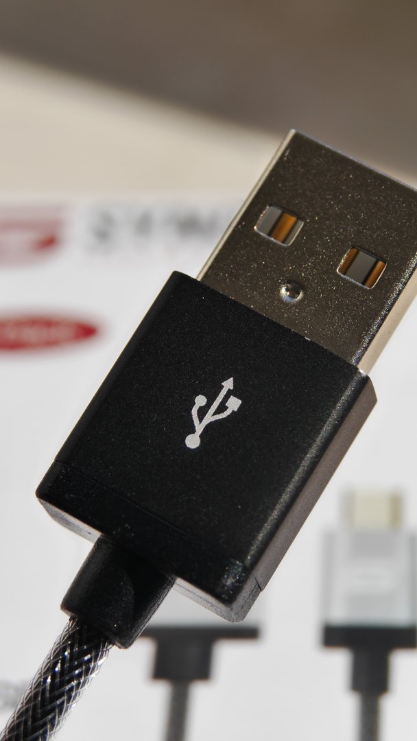

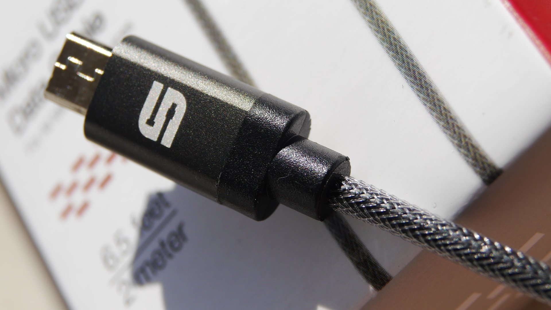

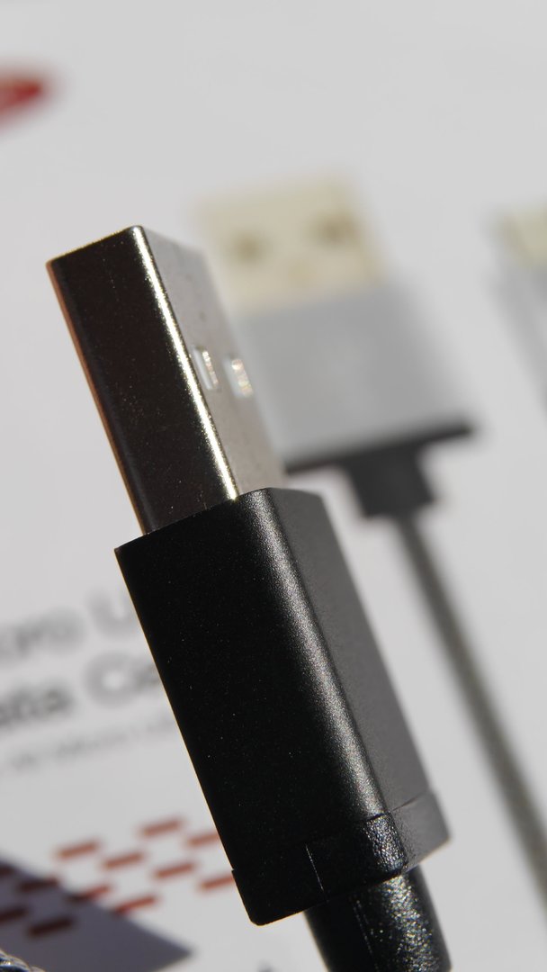

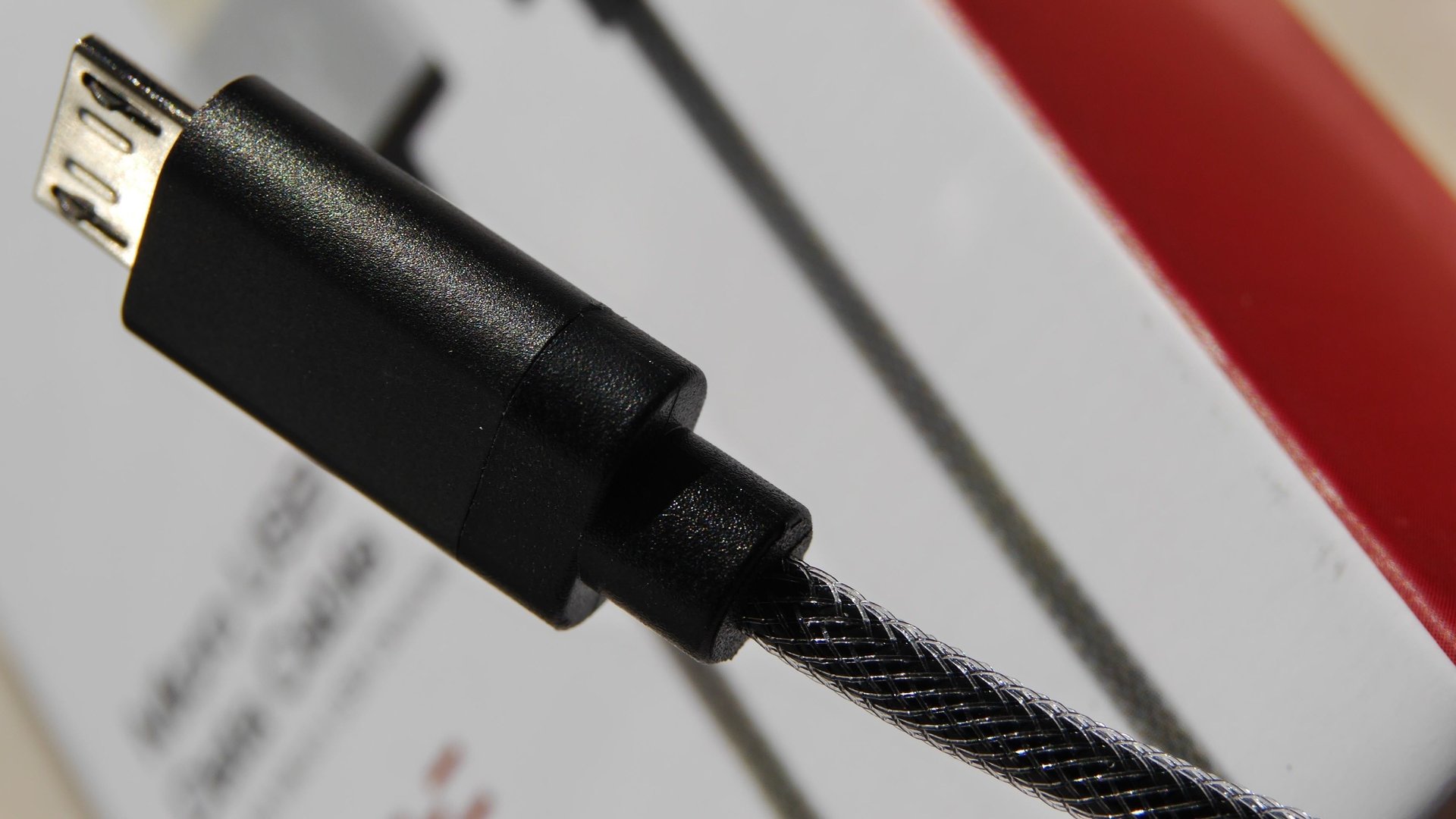

Makroaufnahmen
