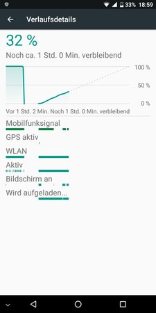

Öha! Vorhin hatte ich das Telefon meiner Frau aufgeladen und zur Seite gelegt. Nach ein paar Minuten gabs 'ne kurze Tonfolge und ich wollte nachsehen, was das war. Nix, niente, Handy tot. Ladekabel wieder dran, aber keine Anzeige. Nach einigen Minuten konnte ich es dann doch dazu bewegen, zu booten. Akkuanzeige stand auf 0%. Jetzt lade ich also zum 2. Mal auf und frage mich, wohin der Strom verpufft ist, ohne eine Explosion oder ein Lagerfeuer entfacht zu haben.
Frage: war das ein Elektronikfehler, kosmische ionisierende Strahlung (andere Geräte sind nicht betroffen) oder ist der Akku nach ein paar Monaten gestorben? Kennt jemand den Effekt? Muss ich mir Sorgen machen?
Ich hänge mal die Ladekurve hier dran:
Mediatek befeuerte Smartphone´s bringen manchmal solch ein Verhalten. Mein Doogee hat auch einen 6750. Hatte das auch schon. Am besten in solch einem Fall wenn der Akku komplett bei Null ist ausgeschaltet laden bis 100%. Dann trennen vom Ladekabel und einschalten. Idealerweise das ganze wiederholen und dann beobachten. Bei mir trat es danach nicht mehr auf. Aber keine Garantie. ;)
Nun, wenn der Akku wirklich voll geladen war, kann die Energie nicht einfach innerhalb von Sekunden verschwinden, ohne Spuren in Form von Hitze zu hinterlassen. Es können auch einige wenige Minuten gewesen sein, das Bild zeigt das leider nicht so genau. Immerhin stecken einige Watt in dem Ding, an denen man sich ordentlich die Finger verbrennen kann. Ich akzeptiere ja komische Effekte wie Schrödingers Katze, die lebendig oder tot oder beides gleichzeitig ist, auch drollige Quanteneffekte, aber bitte nicht im Handy.
Schaun mer mal, was nachher passiert, wenn der Akku wieder voll ist. Heiss druchs Laden wird er nicht und die Ladekurve steigt gleichmäßig.
Das ist eben in dieser Situation leider das trügerische in der Akkuanzeige.Nur weil Dir ein voller Akku angezeigt wird, heißt das nicht das er auch voll ist. ;)
Wenn Du mal hier bei den weiteren Herstellern stöberst, wirst Du mehrfach auf das gleiche Problem stoßen.
Sollte das aber immer wieder auftauchen, würde ich eher von einem defekt ausgehen.
