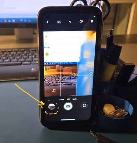

Wenn ich in der OrigialKameraApp das zuletzt aufgenommene Foto anschauen will, wird nicht das zuletzt aufgenommene Bild mit der Galerie angezeigt. Der Button "letztes Bild anzeigen" muss meist auch 2 x betätigt werden. Ich habe verschiedenste GalerieApps probiert.
Kann mir da vielleicht jemand helfen? Besten Dank!

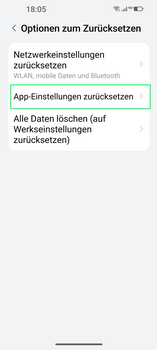

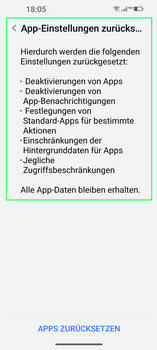

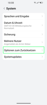

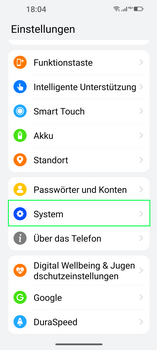

Nachtrag: Ich habe erwogen, das Smartphone zurückzusetzen. Dabei bin ich auf den Menüpunkt "App-Einstellungen zurücksetzen". Und siehe da, das Vorschaubildchen funktioniert wieder wie gewünscht.

Der Fotopfad ist auf "Interner Speicher" eingestellt. Mit dem Button meine ich das runde Vorschaubildchen links neben dem virtuellen Auslöser. Darauf muss ich meistens 2 x klicken, bis die Galerie aufgeht. Dann wir aber nicht das aktuell letzte Bild angezeigt.
