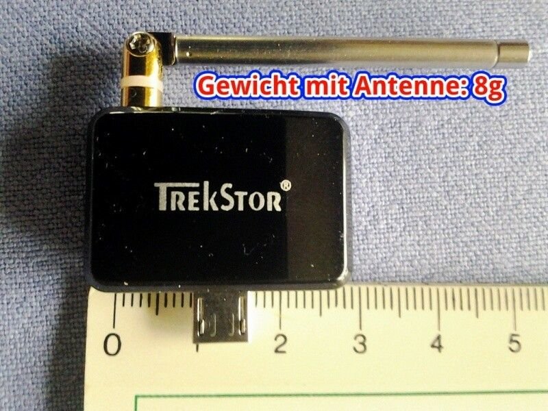

Der Stick ist wirklich "winzig", wiegt mit eingesteckter, ausrichtbarer Teleskopantenne 8g (Stick 5g, Antene 3g), kommt mit reichhaltigem Zubehör (Koaxialadapter, zusätzlicher Standfußantenne mit 1m Kabel) und hat einen sehr gut sitzenden Mini-USB-Stecker mit Federkontakt, der auch bei Nutzung der Schutztasche "Mulbess" fest sitzt. Durch das geringe Gewicht und die Größe gibt es praktisch keine Hebelkräfte am Tablet. Die Tasche stützt den Stecker zusätzlich.

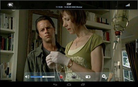

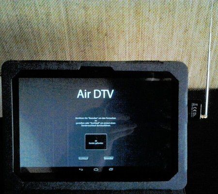

Nach Herunterladen der app "AirDTV" wird der Stick beim Einstecken sofort erkannt, die Installation dauert ein paar Sekunden, der Sendersuchlauf (hier im Landkreis) brachte nur mit der kleinen Einsteckantenne erstaunliche 44 Sender, mehr als der DVB-T Empfänger meines Stand-TVs. Es sind auch eine Reihe Internet-Sender dabei. Man kann die Senderliste sortieren.
Der Betrieb ist ruckelfrei, ich bin von der Bildqualität angetan. Mitschnitte sind möglich. EPG ist vorhanden.

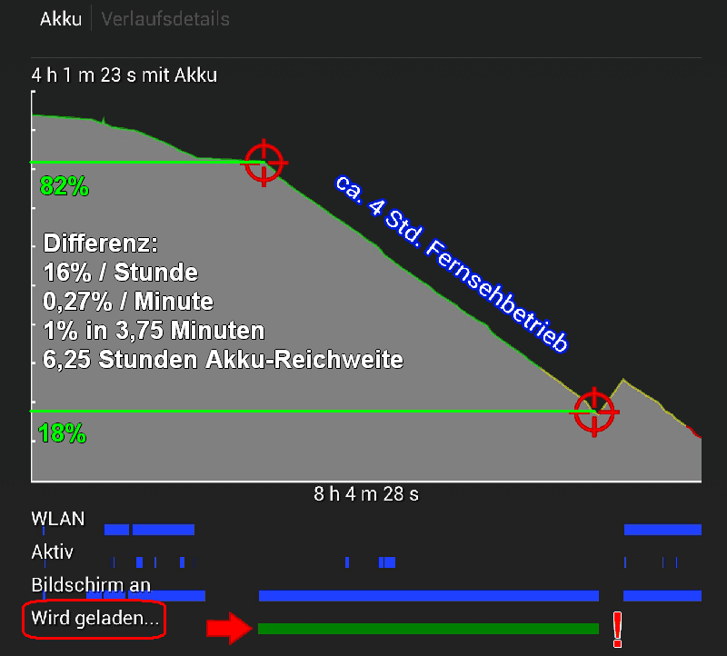

Ich bin ja noch die Erfahrung mit dem Akkuverbrauch "schuldig":
  • Unten findet ihr das beschriftete Diagramm, Wlan war ausgeschaltet.
  • Interessanterweise wird das Einstecken des DVB-T-Moduls vom Gerät als Zeitraum einer Akkuladung diagnostiziert.
  • Die Reichweite des Akkus - mit der Möglichkeit für ca. 6 Stunden Fernsehen - halte ich für akzeptabel.
  • Das DVB-T-Modul wird relativ warm, max. 40°C.
