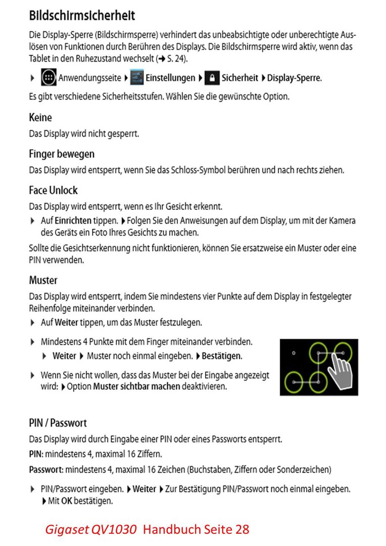

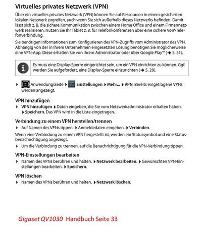

Ich hänge hier mal zwei Bilder aus dem Original-Handbuch an, vielleicht hilft dir das ja weiter! Ich erstelle zunächst auf dem PC ein neues Virtuelles privates Netzwerk (VPN) die Daten werden notiert und dann anschließend an die Person übermittelt der ich den Zugang erlauben möchte! Also Benutzername und Kennwort und alle weiteren nötigen Daten die für den Aufbau relevant sind! Dann auf dem Galaxy über den üblichen Weg die VPN-Verbindung herstellen (Daten eingeben) und das war es dann auch schon!
Vielleicht hast du die erforderliche Display-Sperre wie im ersten Bild (mittig) zuvor nicht eingerichtet?
