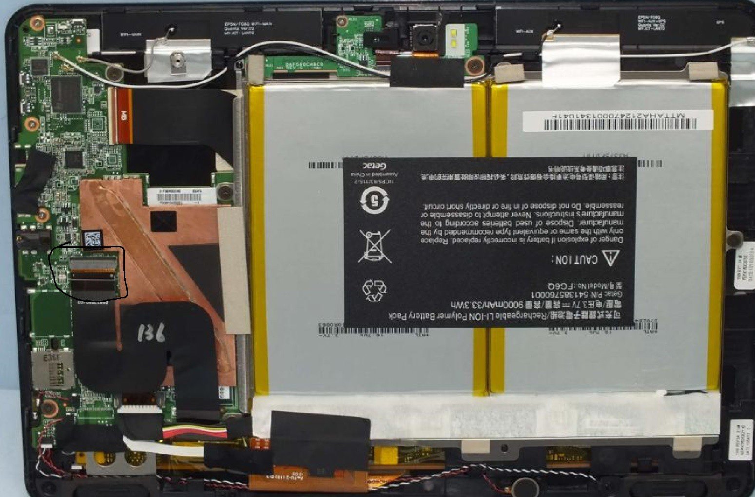

Moin,
habe eben angefangen es zu zerlegen jetzt trau ich mich aber nicht an den auf den Bildern gezeigten Stecker wie bekomme ich den denn ab? :confused2:
Edit: ging auch ohne das Flachkabel zu entfernen :scared:
Hat alles geklappt die CPU ist jetzt deutlich kälter maximal 50 Grad hatte ich gerade beim testen vorher ging sie beim spielen schnell über 60 Grad.Jetzt wird zwar hinten das Gehäuse ordentlich warm aber das stört mich nicht !! DANKE für die Anleitung.

achso, ja...da ist hinten gegenüber von der Aufnahme wo das Flachbandkabel reingeht, so eine schwarze spange dran, diese kann man hochklappen, damit hat man die kontakte die auf das flachbandkabel drücken entriegelt, und kann so das Flachbandkabel rausziehen.

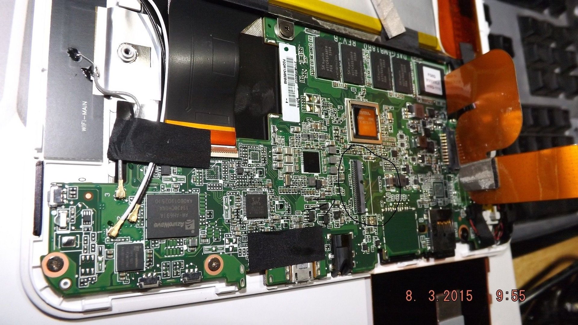

Moin,
das Kupferblech/Heatpipe ist von unten mit schw. Plastik isoliert. Habt Ihr das sauber abbekommen um bspw. das RAM mit dem Wärmepad zu kontaktieren?
Dann ist mir nach dem draufsetzen des Kupfers noch was sehr merkwürdiges passiert, vielleicht hat jemand eine sinnvolle Erklärung:
Bis das Kupfer wieder an der richtigen Stelle sitzt (richtig auf/in den Spangen arretiert) war es ein bissi Gefummel. Aber es hat nirgends gezischt, geprutzelt oder gefunkt. Trotzdem ist das Gerät auf Teufel-komm-raus nicht angegangen. Mehrmals (auch richtig langes) Drücken des ON/OFF hat nichts gebracht. Ladekabel angeschloßen, keine LED ging an! Mehrmals Kabel ab und ran, Power gedrückt - nix!
Ladekabel dann mehrmals >5min drangelassen immer noch nix. Irgendwann mal +15min, ging plötzlich die LadeLED an. Power keine Reaktion, Ladung nochmal +30min, dann irgenwann zuckte das Gerät. Mir fiel ein mächtig großer Stein vom Herzen - hatte ich doch schon das Gerät vom Frauchen einheimsen wollen... :)
