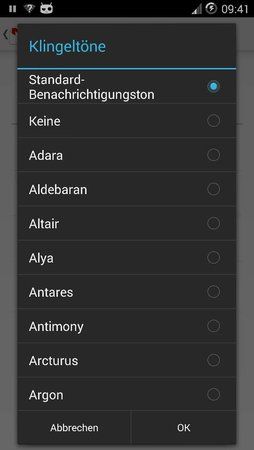

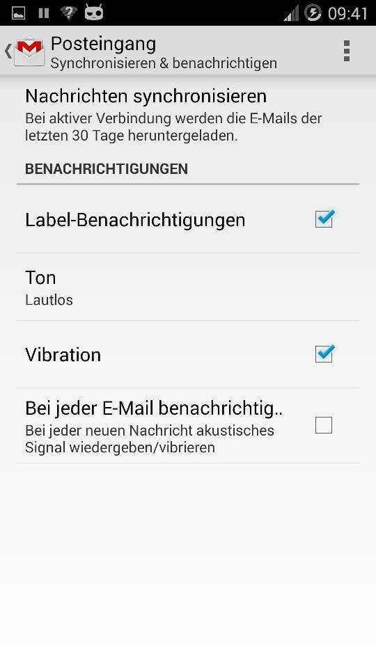

Mir ist seit einigen Tagen aufgefallen, dass Gmail mich zwar auf neue Mails hinweist, jedoch nur mit LED und Vibration. Kein Ton wird abgespielt.
Ich habe den Benachrichtigung sein auf Standard gestellt und trotzdem bekomme ich dann lautlos angezeigt. Siehe Screenshots.
Ich habe für Gmail schon mehrfach die Daten inkl. cache gelöscht und Gerät (OnePlus One) neu gestartet. Ohne Wirkung!
Hat jemand ein ähnliches Problem oder einen Tipp? Die Suche habe ich schon bemüht, leider ohne Erfolg.

Hast du schon mal auf das lautlos getippt? Da deinen Ton auswählen.
Na klar! Das "lautlos" verschwindet aber nicht. Steht auch so im ersten Post... ;-)

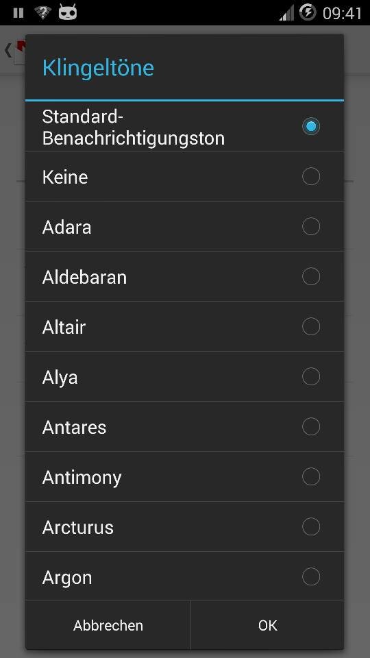

Wenn ich das lautlos an tippe kann ich mir einen Ton aussuchen.
Was passiert wenn du darauf tippst?
In der Liste ist der Ton ausgewählt, aber im Screen davor steht und bleibt immer lautlos. Egal, was ich mache! Ich verstehe das nicht.
Wenn ich die Auswahlliste der Töne aufrufe kann ich auch grundsätzlich einen Ton wählen. Die Auswahl wird aber offensichtlich nicht richtig weitergegeben.
Ok, habe nach einer Menge Probieren die Lösung gefunden. Zunächst muss ich erwähnen, dass das OPO Cyanogenmod 11s verwendet. Ich habe nach Erhalt des Gerätes keine Modifikationen vorgenommen.
Cyanogen beinhaltet ein paar nette Funktionen, die das Stock Android nicht hat. Dazu gehören die Profile, die man setzen kann. In den Profilen stand Gmail in einer App-Gruppe, die grundsätzlich lautlos gesetzt war. Das sollte so nicht sein. Nach Ändern der Eigenschaften in der App-Gruppe geht jetzt wieder alles.
Es war also kein Fehler, nur eine Einstellung mit höherer Priorität...
