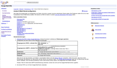

Ich habe jetzt zusätzlich zwei "Standardkonten" auf dem Handy eingerichtet,
einmal mit den E-Mail Daten meiner Frau und einmal die von Googlemail.
Von beiden "Standardkonten" habe ich mir über das Handy eine E-Mail geschickt,
beide hatten den richtigen Absender.
Die Einstellungen für Google Mail inkl. Port und SSL Einstellungen hänge ich mal mit ran.
