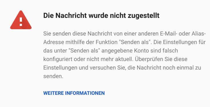

ich habe ein Mail Konto bei Microsoft, also Outlook. Nun möchte ich über GMail die Mails von Outlook abrufen (das funktioniert) aber auch im Namen von Outlook Mails versenden.
Wenn ich dies tue dann kommen die Mails aber nicht beim Empfänger an sondern ich bekomme eine Fehlermeldung zugesendet (siehe Anhang).
Kann mir jemand sagen was da falsch läuft?

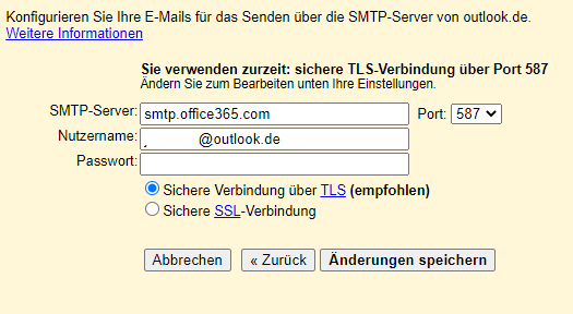

Zum Versenden von Mails habe ich folgende Daten eingegeben:
  • SMTP Server: smtp.office365.com
  • Port: 587
  • Benötigt SSL: Ja
  • Benötigt TLS: Ja (falls verfügbar)
  • Authentifizierung: Ja (wähle Login, wenn mehrere Optionen verfügbar sind)
  • Benutzername
  • Kennwort

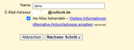

Probiere mal: Häkchen weg bei "Als Alias behandeln"
Wenn das nicht funktioniert, dann mal als smtp-Server den hier:
smtp-mail.outlook.com

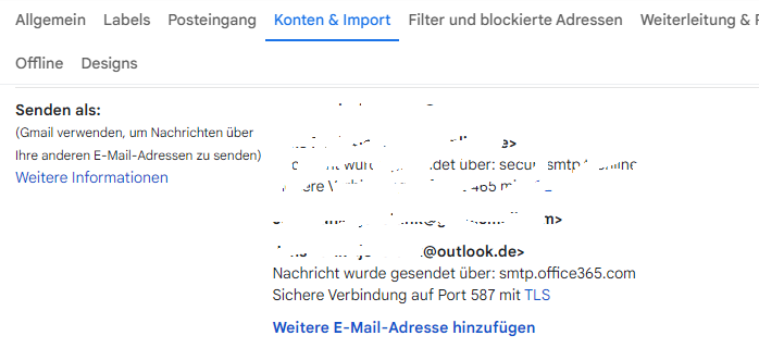

Einen möglichen Fehler kann man aber in deinem Screenshot nicht erkennen, da kann man nix lesen. Kannst du den Screenshot nur für die Outlook-Geschichte mal hochladen (nur deinen Namen und den Teil vor dem @outlook unkenntlich machen)?
Mehr steht da nicht. Das was ich da drüber weg gemacht habe sind meine anderen Mail Adressen.
@jenso77 Wenn du auf Bearbeiten tippst, meine ich.
Das sieht dann so aus....speichert auch ohne Fehlermeldung!

Hab jetzt ein wenig probiert und die Lösung war der smtp Server obwohl ich der Meinung bin das ich den auch schon getestet hatte.
Reaktionen: holms
Das muss ich nochmals testen. Bei mir war der smtp-Server schon voreingestellt und nachdem es nicht ging, habe ich erst gemäß Anleitung in Outlook auf den 365er umgestellt, ging trotzdem nicht.
@Dr.No Dann aber auch mit TLS und Port 587
@holms Ja, ist ja so in Gmail voreingestellt
