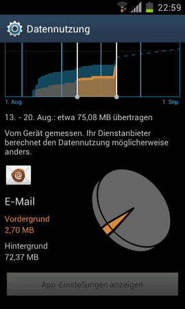

Ganz schön teuer mein GMX "Pseudo-Push" :(
Handy liegt nur in der Schublade. Ich mache NICHTS damit, außer mal abheben, wenn jmd anruft. :mellow:

Und wieviel Traffic verursacht das normalerweise?
@Topic:
Mein E-Mailclient pusht noch immer, obwohl ich das nicht will und verbrät teilweise 100 MB und mehr pro Tag im Hintergrund! :blink:
