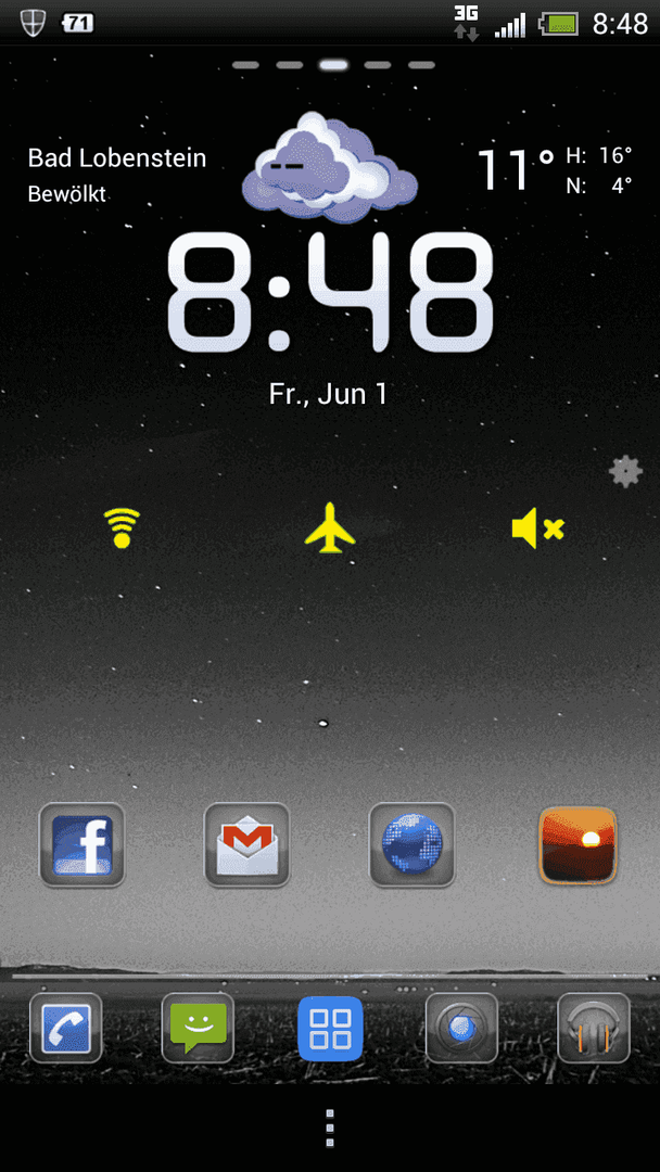

hallo
unter meiner dock-leiste ist noch dieser menubutton mit den 3 punkten. wie bekomme ich diesen weg? ich weiß dass er am anfang nicht da war, ich muss also irgendwo was falsch eingestellt haben.
hoffe ihr wisst was ich meine und könnt mir helfen

Hier hab mal einen Screenshot gemacht.
Also unten der schwarze Balken mit den 3 weißen Punkten (der Menü Button).
Bekommt man den nicht irgendwie weg??
Eine Einstellung gibt es dafür definitiv nicht, und wenn es nur bei HTC geraten auftritt ist es wahrscheinlich eher ein Anzeige Bug.
Am besten du schreibst mal eine Mail inklusive Screenshot an den Support.

Sieht mit vom Symbol her so aus, als sei das um das Menü zu öffnen? Hat das OneX dafür evtl. keinen Hardwareknopf?

Da die HTC One Geräte einen Taskwechselbutton statt eines Menübutton haben, wird die Leiste bei allen Apps eingeblendet, die noch nicht Googles Holo Schema und deren Menürichtlinien entsprechen.
Beim Galaxy Nexus wird die halt zusätzlich in der Onscreen Buttonleiste eingeblendet.
Da muss das Go Team wohl dafür sorgen, Titanium Backup wurde auch erst vor kurzem auf Holo angepasst.
Mit Root gibt es eine Möglichkeit, die Hardwaretasten neu zu belegen und somit den Taskswitcher zur Menütaste machen.
Ja damit öffnet man das Menü vom GoLauncher, was an sich quatsch ist, denn man kann es ja öffnen, indem man einfach nach oben wischt. So nimmt diese Leiste/Button nur unnötig Platz weg. Hat aber anscheinend nichts mit dem GoLauncher direkt so tun.
