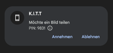

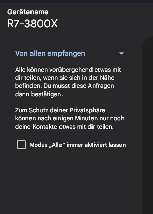

Standardmäßigen deaktiviert sich "alle" nach 10 Minuten wenn man nicht den haken gesetzt hat damit es dauerhaft aktiviert bleibt.
Und du musst die Übertragung vorher annehmen. Bei "alle" ploppt einfach ein fenster auf "möchten sie die Übertragung annehmen ja/nein"
Das "Risiko" ist somit überschaubar

Dort ist der Modus "Alle" aktiviert und es funktioniert bei mir wunderbar mit 4 verschiedenen Android Geräten und sogar von PC zu PC :thumbsup:
Das geht mit "meinen Geräte" genauso und da brauch ich dann auch nichts bestätigen, wenn etwas von Notebook zu PC oder Tablet zu Smartphone 2 oder 3 geschickt wird - sind ja schließlich alles von mir kontrollierte und zu Quick Share hinzugefügte Geräte.

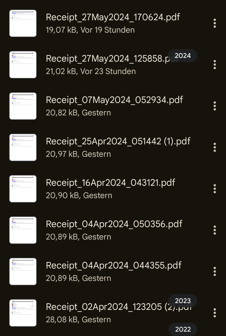

Was ist denn die zweite datei welche du Teilen wolltest? eine ist ne PDF das sieht man auf deinem Screenshot, aber die andere? nicht das es sich dort um das problem handelt und Bluetooth diese Datei nicht senden kann. Dafür kann es verschiedene ursachen geben, von zu groß über exotisches format oder einfach ein Rechte-Problem. hast du mal versucht die Dateien einzeln zu senden?

OK, das ist tatsächlich das Problem! Wenn ich nur 1 Datei auswähle, hab ich das Bluetooth-Symbol. Sobald 2+ ausgewählt werden ist es weg. Könnte schwören ich habe auch schon mehrere auf einmal auf den PC übertragen. Also entweder hat es da jetzt eine Verschlechterung durch irgendein Update gegeben oder ich täusche mich komplett. Aber gut, jetzt weiß ich wenigstens Bescheid. Danke!

Sind die Dateien vom selben Typ? Also 2x PDF?
Denn eigentlich sollten auch mehrere Dateien funktionieren
@flipsns
Hier geht's mit mehreren Dateien am Pixel 7a mit der Google Files App.
Was für Dateien und in welcher Größe, versuchst du denn zu versenden?

Das waren alles PDFs fast gleicher Größe. Einfach mehrere Uber-Rechnungen. Sobald ich mehr als 1 markiere und auf "Teilen" gehe, ist das Bluetooth-Symbol nicht mehr da!
Was auch immer das für ein Bug ist. Neustart hat nix gebracht. System am letzten Stand und unmodifiziert.
@maik005
Siehe Anhang!
