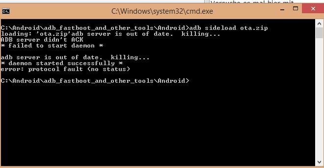

Hallo
weis jetzt nicht ob ich hier richtig bin.
Versuche seit geraumer Zeit das OTA update 5.11 auf mein Nexus 5 zu flashen.
Installierte Version ist 5.1 LMY47D .
Wenn ich im Recoverymodus bin und dann per ADB flashen will und den Befehl adb sideload ota.zip in der Eingabeaufforderung eingebe startet adb auch, dann bringt er die Fehlermeldung adb out of date.... Killing und bricht ab
auf meinem Nexus steht dann ich solle die version 1.0.32 oder höher benutzen.
Habe aber die neuste Version drauf.
Was mach ich falsch. Weis jemand Rat
Danke
bubbu
Keine Chance
Fehlermeldung auf dem Handy
you need adb 1.0.32 or newer to sideload
Screenshot PC
Und welche Version hast du, was steht da, wenn du nur "adb" ohne Parameter absetzt?
@gokpog
Version 1.0.32
Wenn Du Dir ganz sicher bist das der Treiber aktuell ist, suche im Task-Manager den adb Prozess und beende den Task bzw starte den Rechner neu. Versuche es dann nochmal.
Keine chance neustart Betriebssystem gleiche Meldung
@Android_Fire97
Gestern die neueste Version installiert
Ich habe den Fehler mal in Google getippt und dort steht, dass HTC Sync den Fehler verursacht. Hattest du mal ein HTC Handy und eventuell noch Software Reste davon drauf? Oder eine andere Handy Software, die adb verwendet? Ich würde den ganzen PC mal nach adb.exe durchsuchen. Irgendwo muss noch eine veraltete Version liegen.
