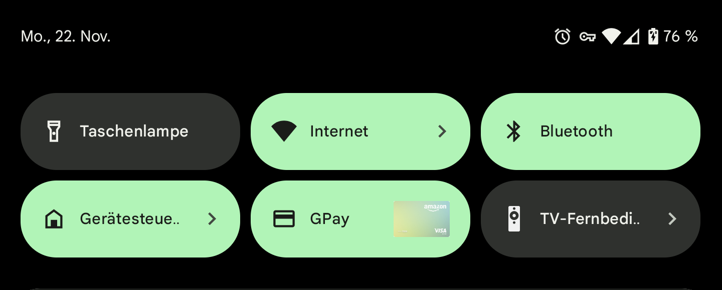

Hab den weißen Strich unten weg (damit wandert auch die Tastatur ans untere Ende) und jetzt 4 Kacheln nebeneinander.
Gehen auch 6 Kacheln in 2 Zeilen mit dieser Methode? Bei 4 ist der Text nicht mehr lesbar daher hätte ich hern 2 Mal drei...
Drei Kacheln nebeneinander gehen auch (siehe den letzten Screenshot aus meinem o.a. Link).
Ja, aber gehen auxh zwei Zeilen a drei Kacheln?
Ja, mit folgenden angepassten Werten in System-UI:
quick_settings_num_columns = 3
quick_qs_panel_max_columns = 6
Sieht bei mir so aus:

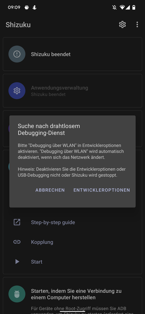

Ja ich habe mit Code über WLan gekoppelt aber wenn ich auf Start gehe, sagt er mir, das ich WiFI Debugging freischalten soll
Mach es halt per Kabel und USB Debugging?
Ja wollte es halt jetzt unterwegs machen. Bleibt mir nix anderes übrig

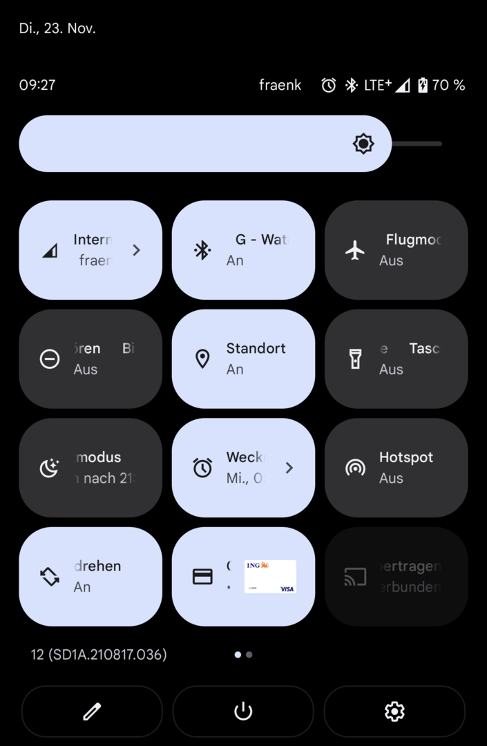

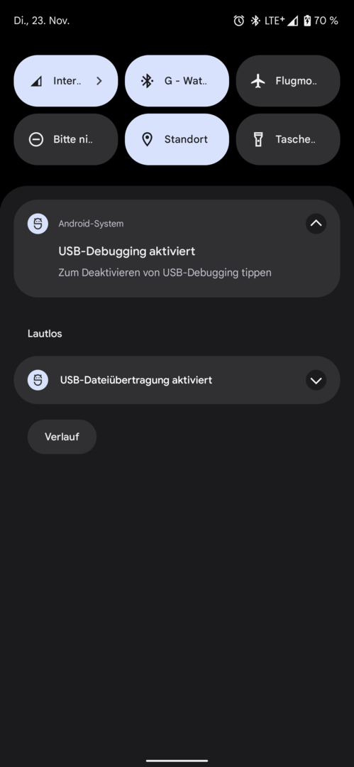

Läuft..
