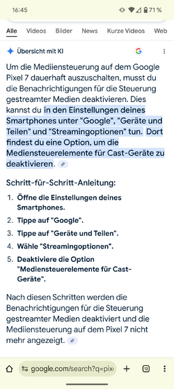

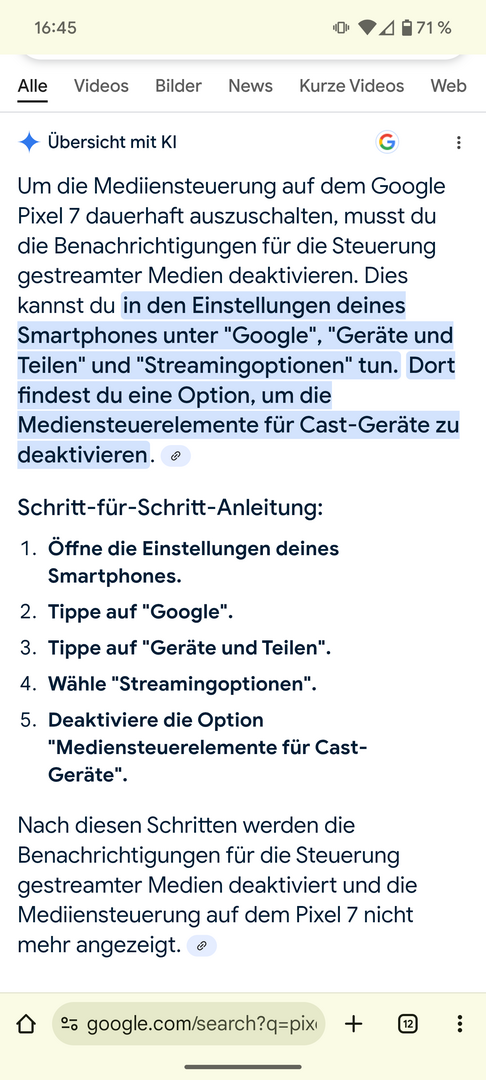

Screenshot_20250524-164521.pngdas hast du ausprobiert?... Bei mir auf dem Pixel 8 pro mit A15 funktioniert es 🤔
ChatGPT hat mir eine ähnliche Anleitung ausgespuckt. Ich habe in den Einstellungen aber weder "Google" (außer vielleicht mein Konto) noch "Geräte und Teilen" noch habe ich mit der Suche nach "cast" etwas gefunden.
Der entscheidende Hinweis, der mir bisher gefehlt hat, ist "Streamingoptionen". Aber finden konnte ich das auch nur mit der Suche. Wie ich da hin komme ist mir immer noch nicht klar.

@Rustasian die Anleitung ist für eine ältere Android Version, heute ist der Punkt "Google" , dein Konto, bei mir der erste Eintrag in den Einstellungen, da musst du dann den Reiter "alle Dienste" anklicken und dann hast du etwas weiter unten den Punkt "Streaming Optionen" und ab da geht's weiter wie beschrieben...
Reaktionen: wolder und Eimsbusher
@LonelyGremlin stimmt, jetzt hab ich es auch gefunden.
Danke für die Hilfe.
