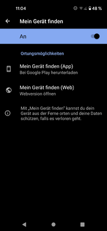

Ich habe ein Pixel 4a 5G erwerben können. Bei google gibt es ja die "Mein Gerät finden" Option zum Orten, sperren und Daten löschen falls Gerät gestohlen wird/verloren geht. Das gleiche gibts ja auch von anderen Herstellern wie Apple oder Samsung.
Jetzt meine Frage: Wieso kann ich auf dem Sperrbildschirm einfach Mobile Daten, Internet und Flugmodus beliebig an- und ausschalten oder sogar das ganze Telefon herunterfahren ohne eine Pin, Fingerabdruck oder ähnliches einzugeben? Das ist doch total schwachsinnig. Damit kann jeder Dieb ohne Probleme alles deaktivieren und die o.g. Funktion ist obsolet ohne Internet und GPS. Ich nutze eine eSim, also zählt das Argument mit "man kann Sim Karte entfernen" nicht.

Sperroption ist eingerichtet, siehe Foto.
@Coldarea
Welches Foto zwecks Sperroption?

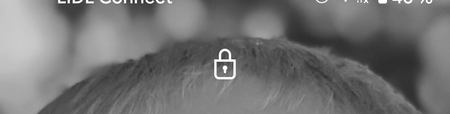

Wenn du den Sperrbildschirm aufrufst, ist es gesperrt (Vorhängeschloss zu) oder entsperrt (offen)?

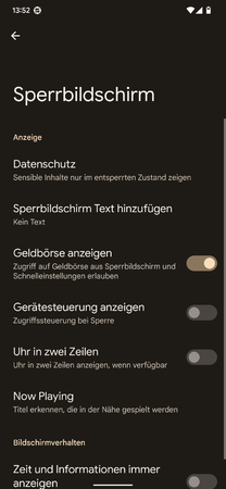

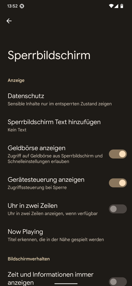

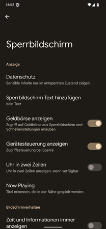

So fern unter Einstellungen/Sperrbildschirm der Zugriff auf die Gerätesteuerung gesperrt/deaktiviert wurde kann unter A12L auf dem P6 keine Schnelleinstellkachel ohne vorherige Freigabe Pin/ Fingerprint de- oder aktiviert werden. Also alles eine Frage der Einstellungen.
