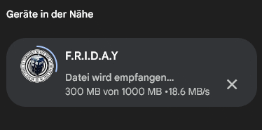

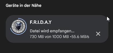

======================EDIT================
Hier die Daten vom Laptop, natürlich auch mit Integriertem Wifi:
Reaktionen: 123245
Scheint als wen Google vielleicht mal genauer kommunizieren sollte wie genau unter welchen Umständen Nerby Share arbeitet.
