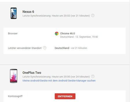

@koi nein bei meinem (neuen Gerät) dem OnePlus 2 geht das aber nicht beim Nexus 6? Da habe ich schon die ganze Zeit gesucht?

Sind die Daten nicht im Gerät gespeichert? Mit dieser Option wird ja nur der Zugriff vom Handy auf Google getrennt....Das Handy wird sich sicher trotzdem noch die Daten von Soulfly wollen um sich zu verifizieren. WIe ich sehe hast du ja auch ein N6 hast du das auf dem neusten Android mal ausprobiert? Das gibs nämlich erst seit 5.1 -.-

Bei mir dasselbe, ich kann nur mein Xperia rauswerfen das Nexus nicht!
Er hat von mir zum Test die Daten bekommen deswegen erscheint das N6 dort wieder. Ich bekomme auch Mitteilungsaktivitäten dazu aber wie gesagt ich habe ja das Passwort extra vorher dafür geändert (vor ca. 1 Std). Ich vermute, wie Google jetzt selbst sagt muss man mit dem Gerät erst 72 Std. warten.

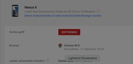

seltsam - also bei mir ist die Möglichkeit den Kontozugriff zu entfernen.

Es kann auch gut sein, dass ich das vor ca. 1,5 Wochen bereits getan habe. Kann ich so leider nicht mehr sagen aber ich bin vor dem Verkauf da nochmal extra mein Konto durchgegangen. Das Nexus 6 steht auch mehrmals da drin aber jedes mal kann ich es nicht entfernen?
Vielleicht geht es wieder nach 72Std.?
