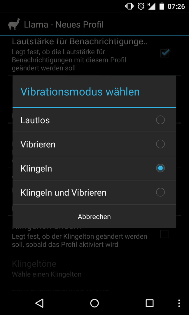

Llama sollte das können.

Wenn du die Vibration in den Apps abschaltest, vibrieren sie im "Nur Vibration"-Modus dennoch, sofern die Benachrichtigung (also in dem Fall "Ton") grundsätzlich aktiviert ist.
Hab das gerade nochmal mit GMail getestet.
Llama war eine sehr gute Idee, denn genau nach so einer Option wie im Screenshot habe ich gesucht. Problem: Es vibriert immer noch fröhlich weiter, auch wenn im Profil "Klingeln" ausgewählt ist. Llama schafft es nicht, sich hier über die App Optionen hinwegzusetzen.
Es ist eine App nötig, die andere Apps kontrollieren und so ihre Vibration unterdrücken kann. Also sehr wahrscheinlich eine App, die root benötigt (ist ja auch vorhanden). Hat da noch jemand Vorschläge?
