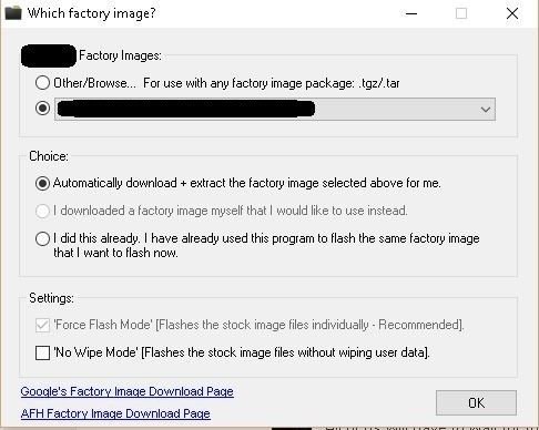

Hallo zusammen, ich habe mal ne Frage, ich wollte mein Nexus 9 mal komplett neu einrichten und hab dazu im Wug Tool "Flash Stock + Unroot" ausgewählt. Das Flashen hat auch geklappt, bzw. teilweise.
Das Problem ist, dass alle Daten, Apps etc noch da sind, es wurde zwar das Image geflasht jedoch meiner Meinung nach nur "drüber" installiert.
Eigentlich sollten doch alle Daten auch von der SD gelöscht sein oder?
Reaktionen: unddasistgutso
Hallo. Nach "Flash Stock + Unroot" sollte zuerst ein Hinweis kommen, dass wenn man den no-wipe mode nicht wählt, das Gerät ein WIPE erfährt. Im nächsten Fenster, wo man das Factory Image auswählt, sieht man unten, was es mit dem Wipe auf sich hat. Hakt man den Punkt an, wird das Factory Image geflasht aber nicht "user data". Beim no-wipe Mode bleibt also "user data" erhalten und dort sind die ganzen Apps. Hier die Partitionen erklärt. Android Partitions Explained: boot, system, recovery, data, cache & misc
Du wirst nur das Factory Image auf "system" geflasht haben, "data" blieb unangetastet.
Edit: Anhang.
Reaktionen: DietCoke und unddasistgutso
