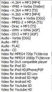

Dies sind die Presets, die VLC hat. Die kann man auswählen, dann aber auch abändern.
Ich habs, wie erwähnt, auf "H.265 + mp3" gestellt und nur die fps auf 25 geändert.
