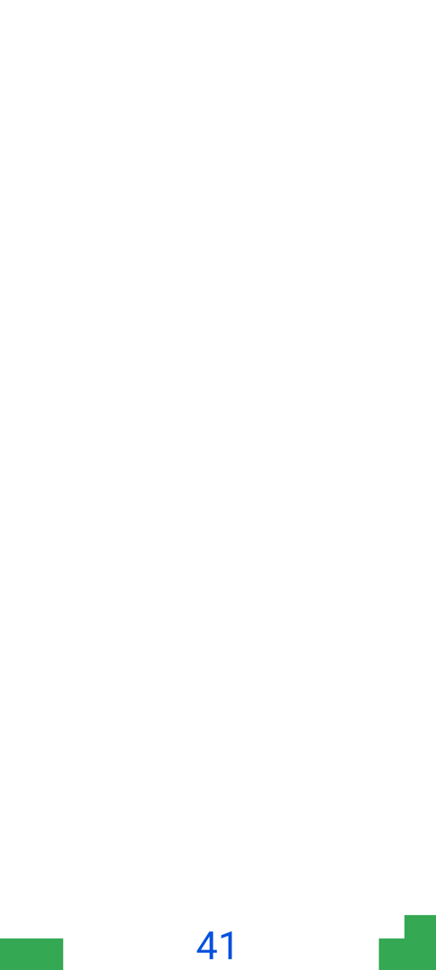

Ich habe mich durch die Verlinkungen aus dem Post von Cyber-Shot gearbeitet und schließlich das Diagnosemenü mittels *#*#7287#*#* aufgerufen.
Wenn man dort das Display testet, sieht man direkt, dass der Tastendruck in den unteren Ecken nicht sauber angenommen wird. Ich muss mehrfach mit dem Finger tippen, damit das Feld weiß wird.
Wenn man hingegen mit dem Finger wischt, wird der Tastendruck meistens korrekt registriert. Im Anhang habe ich ein Foto des Tests beigefügt (die grünen Punkte wurden nicht erkannt).
Ich hoffe auf weitere Berichte aus der Community. Einige Nutzer, nach Rücksprache mit Google, weisen teilweise auf einen RMA hin. Es scheint jedoch auch ein Softwareproblem zu sein. Einige haben das Display im "Landscape"-Modus getestet, und dort trat der Fehler nicht auf. Die durchforsteten Foren sind alle auf englisch. Daher hoffe ich, dass ich alles korrekt verstanden habe.

Exakt wie bei mir. Durch Tippen nicht zuverlässig und mit wischen klappt es sauber. Ich habe mir ein Foto im Landscape Modus aufgerufen und dann mit dem Punkt "Zeigerposition" in den Entwicklereinstellungen das Problem reproduzieren können. Im Landscape Modus klappt es allerdings ebenfalls nicht sauber. Auch geht teilweis oben rechts etwas schwerfällig. Ich Frage mich ob alle das Problem haben. Evtl eröffne ich morgen mal ein Ticket bei Google.

@Zephyr-One ich hatte auch den Eindruck alle 4 Ecken nehmen den Touch nicht ganz sauber an. Manchmal klappt es aber auch sauber, je nach Auflagefläche und Druck würde ich sagen
Nach einem Handy Neustart ist das Problem temporär weg. Die Nachrichten brechen nicht ab und der Tastendruck wird registriert (im Diagnosemenü). Ich habe in der Pixel Community einem Thread erstellt und hoffe auf Antwort vom Google Support Team. Einzig oben rechts hakt weiterhin etwas. Alles in allem nervig. Ich hoffe da kommt schnell eine Lösung.
