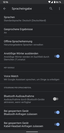

Die Funktion, Bluetooth Anfragen bei gesperrten Gerät zulassen, ist aktiv?
Reaktionen: mblaster4711
Hallo Party Elch,
Wo finde ich die Einstellmöglichkeit?
Die Maske ist mir unbekannt.
Danke Dir vorab.

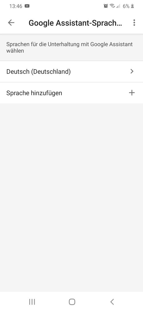

...das ist das Einzigste, was ich unter Spracheingabe sehe.
Z.B. Google App, Einstellungen und dann Spracheingabe. Nicht in die Einstellungen zum Assistenten wechseln.

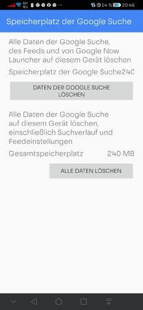

@Emesle
Hast du hier Daten gelöscht?
Hallo Rene,
Danke für Deinen Tip, es scheint tatsächlich der Fehlerverursachende Part gewesen zu sein - es funktioniert wieder.
Du bist der Beste!
Reaktionen: rene3006

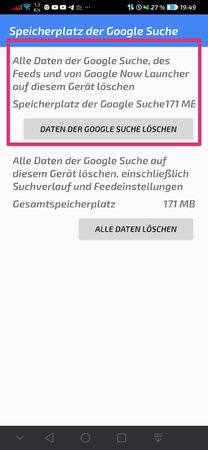

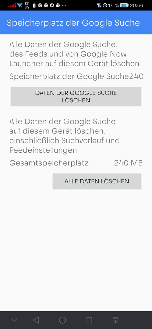

@rene3006 Kannst du bitte noch beschreiben wo genau man die Einstellung findet? Ich werde gerade nicht fündig... Danke!
@Olze-K
Einstellungen - Apps-Google - Speicher - Speicherplatz verwalten
@rene3006 Danke für die schnelle Antwort. Was für ein Smartphone nutzt du denn? Beim Pixel 5 / Android 11 gibt es nur "Speicherinhalt löschen" oder "Cache leeren".
@Olze-K
Ja das ist doch richtig,Speicherinhalt löschen
Ist halt ähnlich meines Screenshots
Und halt Abhängig von Modell bzw Hersteller
