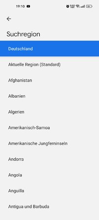

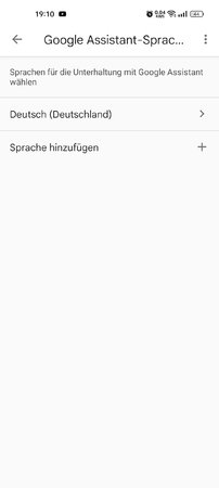

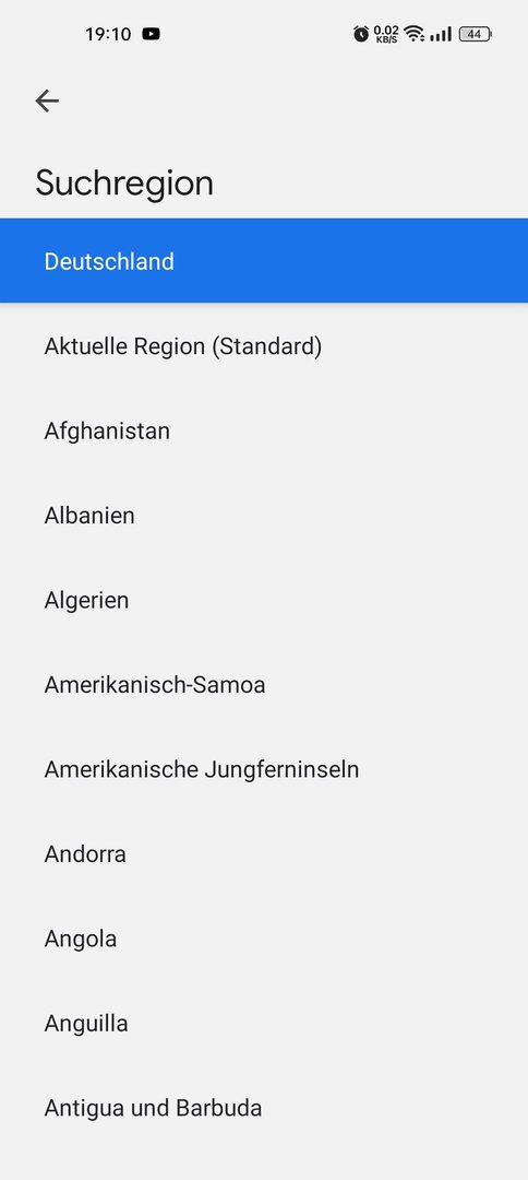

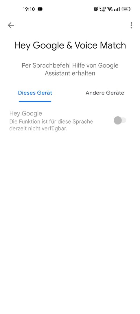

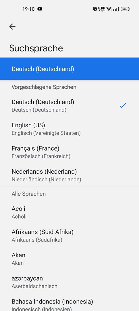

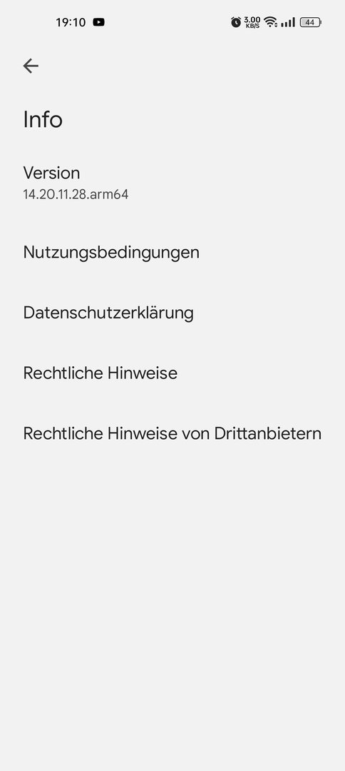

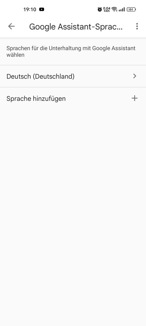

ich habe seit dem Reset meines Handys das Problem, dass ich Google Voice Match und die Ok Google Erkennung nicht mehr aktivieren kann.
Das Ganze funktionierte bei der Einrichtung nach dem Handyreset und hört dann auf zu funktionieren sobald die neueste Version der Google App aus dem Store installiert wird.
Ein Löschen der App Daten und ein erneutes Deinstallieren der Google App Updates bringt nur kurzzeitig eine Besserung. Sobald die App wieder aus dem Store das Update bekommt ist die Google Sprachaktivierung wieder aus und lässt sich nicht wieder aktivieren.
Die Option "Hey Google" in den Google App Einstellungen ist ausgegraut (Hinweis: Die Funktion ist für diese Sprache derzeit nicht verfügbar)
Als Sprache ist Deutsch (Deutschland) ausgewählt. Auch die Suchregion ist Deutsch.
Das Ganze funktioniert auch nicht wenn man alles auf Englisch stellt.
Anbei ein paar Bilder.
Das Handy ist ein Realme 9 Pro.
Bis Gestern hat noch alles super funktioniert. Leider musste ich da Handy komplett zurücksetzen und alles neu in Betrieb nehmen, da Gestern Abend gar nix mehr funktioniert hat an dem Teil.

Habe das Telefon sogar nochmal zurückgesetzt...selbes Spiel...die Voice Erkennung funktioniert nach Einrichtung bis aus dem Appstore die neuste Google Version geladen wird...danach ist es wieder deaktiviert mit dem Hinweis "Die Funktion ist für diese Sprache derzeit nicht verfügbar"

Zusätzliche Beobachtung: Auf Bild 2, "Andere Geräte" funktioniert auch nicht weil es felsenfest davon überzeugt ist, keine WLAN-Verbindung zu haben 🧐 (Stimmt aber nicht. Auch ohne mobile Daten und in anderen WLANs getestet)

Leider kann ich nicht mal durch das Ändern der Sprache die Google Voice Erkennung aktivieren. Es scheint bei mir keine Rolle zu spielen welche Sprache ich auswähle (und ich hab jetzt schon etliche durch). Das Feld zum Anschalten der OK Google Erkennung bleibt Grau.
Nicht die richtige Sprache, diese ist bei mir immernoch Deutsch(Deutschland). Ich hatte in den Einstellungen nach "Sprache" gesucht und einen Eintrag "Sprache für Assistent" gefunden. Diese habe ich als Workaround auf englisch(Australien) geändert.
