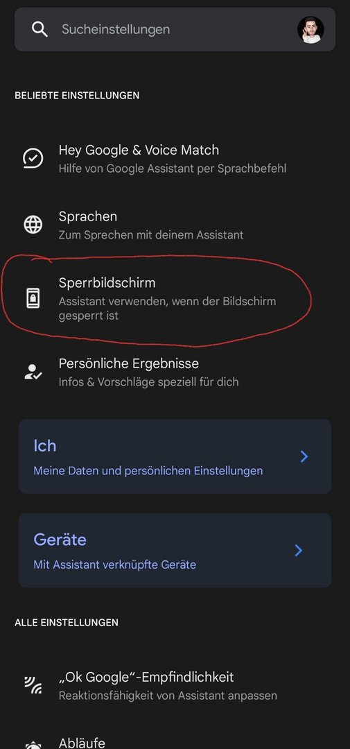

Das sollte doch die richtige Einstellung dazu sein:
Hallo.
Danke für deinen Post.
Nein das ist leider nicht das Richtige. Diese Einstellung bewirkt mMn nach nur, dass der Assistant auch anspringt vom Lockscreen. Das ändert aber nichts daran, dass ich das Gerät dann trotzdem für alles entsperren muss, was ich machen will.
Der Text in der Einstellung sagt zwar, dass er dann auch persönliche Ergebnisse liefert wenn das Gerät gesperrt ist, was eigentlich das wäre was ich will, aber das passiert trotzdem nicht. Das DIng will dann trotzdem für jeden Mist entsperrt werden.
Probier es mal aus.
Für das Verhalten habe ich ein gewisses Verständnis, sonst könnte ja jeder Aktionen auslösen.
Ich habe dafür keinerlei Verständnis. Was bringt mir ein Assistent den ich nicht handsfree bedienen kann weil ich für jede Kleinigkeit das Handy befummeln muss? Dann kann ich es auch gleich oldschool machen ohne diesen "Helfer".
Mein o.g. Beispiel ist der klassische Fall, du verlässt dich darauf dass du ohne das Gerät nehmen zu müssen eine Nachricht schicken kannst, aber das geht nicht weil du nicht mal eine SMS senden kannst ohne das Ding zu suchen. Für was brauche ich dann einen Assistenten der mich versteht, wenn ich trotzdem das Gerät für alles in die Hand nehme?
Zu "jeder könnte auslösen"... wieso bringe ich dem Assistant denn dann meine Stimme bei, wenn kein Unterschied zwischen meiner und der anderer Personen gemacht wird? Scheinbar ist man ja in der Lage zu erkennen, dass ich es bin und nicht jemand anderes.
Und wieso suggeriert der Screen in den Einstellungen trotzdem persönliche Ergebnisse über Assistant, wenn das überhaupt nicht der Fall ist, und alles außer einem Nudeltimer entsperrt werden muss.
