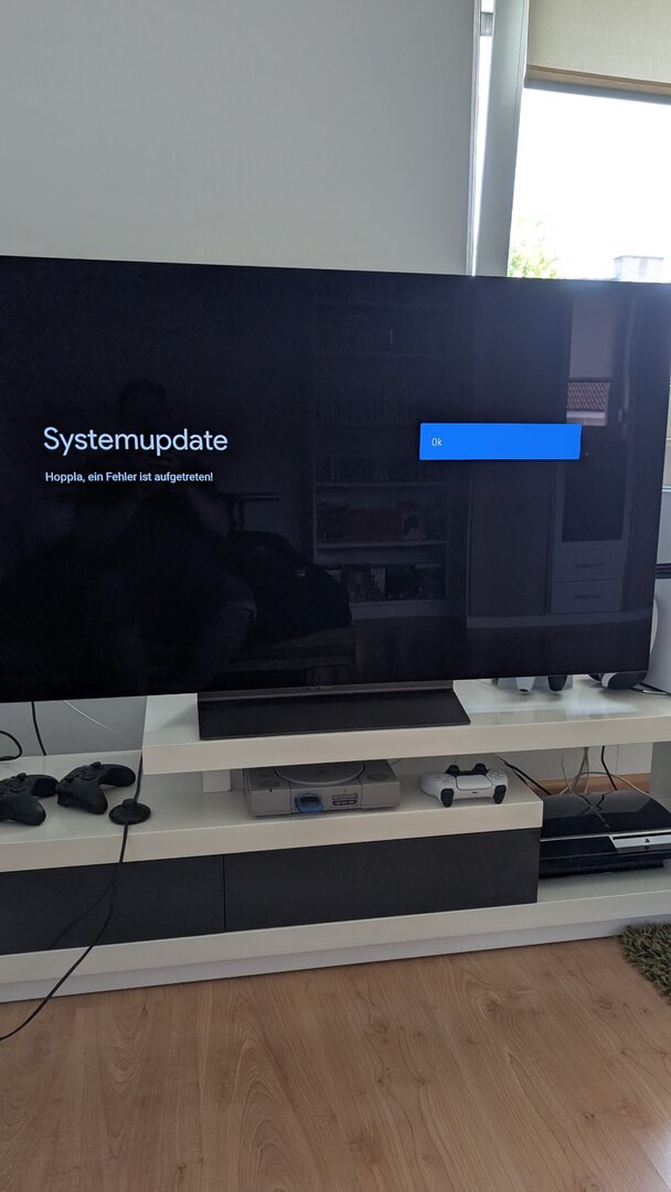

Ich habe den Google Chromecast hd und das update funktioniert einfach nicht.
Es wird gefunden herunterladen und installiert in 2 schritten.
dann startet er neu und dann kommt das google tv logo es ist bestimmt 10 Minuten auf dem Bildschirm.
dann bin ich im Chromecast menü und dann erscheint die Meldung das dass Update nicht installiert werden konnte.
der Fernseher mit dem Chromecast steht unten habe es auch schon mit dem pixel 9 pro xl hotspot versucht genau das gleiche.
mein router ist eine etage höher muss es dort am Fernseher probieren.
hat jemand auch das problem?

Ich habe den chromecast hd stick eine Etage höher am Fernseher angeschlossen.
da wo auch der Router steht.
immernoch der gleiche fehler.
Die letzte Möglichkeit ist den stick zurücksetzen??
