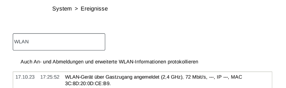

In den Ereignissen der FRITZ!Box wird bezüglich der Chromecast Verbindungsversuche sicherlich die eine oder andere Fehlermeldung angezeigt.
Screenshots davon könnten hilfreich sein, sensitive Daten wie z. B. deine IP Adresse, etc bitte unkenntlich machen 😉
reedonly schrieb:
Ein generelles Problem scheint es demnach nicht zu sein.
Jedenfalls in den einschlägigen Foren bislang so nicht benannt.
Nightly schrieb:
@RoSch1968
Im Anhang mal die WLAN Infos der Fritzbox wenn der Chromecast sich anmeldet.
MAC-Adresse ist okay, eine IP wird nicht zugewiesen.

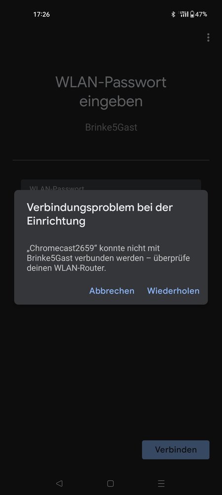

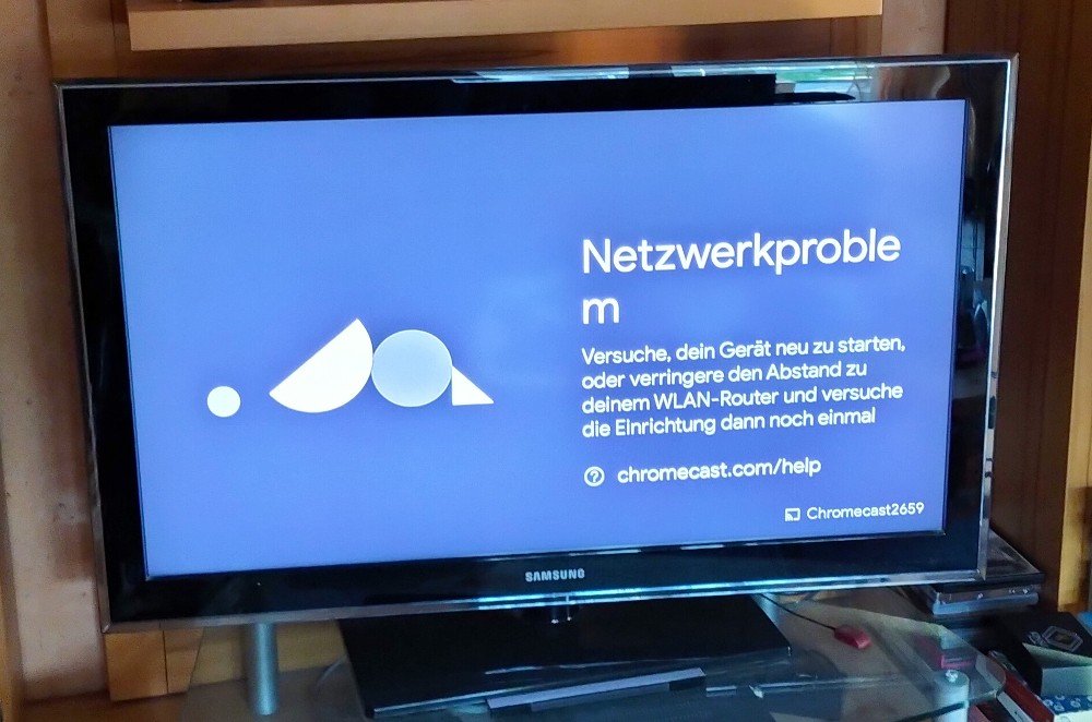

Dann werden die Fehlermeldungen am TV und in der Home-App ausgegeben.

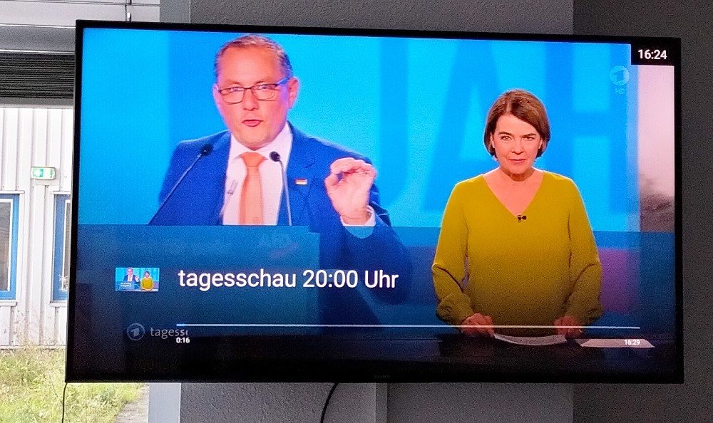

Absolut verblüffend ist aber das der Chromecast an einem WLAN-Hotspot von einem Handy ohne Probleme in Betrieb genommen werden kann.
Habe ich heute ausprobiert und dann mal die Tagesschau aus der ARD-Mediathek gestreamt.
Anschließend dann versucht den Chromecast in das vorhandene WLAN oder Gäste-WLAN einzubinden, was aber nicht geklappt hat (siehe oben).
