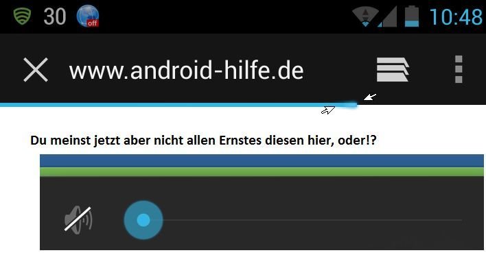

Servus zusammen,
ich habe in der Mittagspause bei einem direkten Nexus vergleich gemerkt das der "komische verwaschene" Ladebalken im Browser kein albernes Feature ist ;-)
Scheint ein waschechter Bug zu sein, der schwarze Balken darunter im screenshot ist bei nem Kollegen ebenfalls nicht vorhanden, beide nutzen 4.2.1 ohne root und Stock Browser mit "Labs Schnellsteuerung"
Jemand eine Idee?

nein, das Löschen der Internetdaten habe ich noch nicht gemacht wegen den gespeicherten Daten, hatte auf eine ander Lösung gehofft oder zumindest das jemand das "Problem" als solches kennt...
Nein Charge Bar habe ich nicht installiert, der Volume Balken ist halt beim Screenshot mit "reingerutscht" ich meine hauptsächlich die Seitenladefortschrittsanzeige ("verwaschen" triffts) und den schwarzen Balken direkt darunter.

Ja mit Tapatalk z.b. kann ichs auch nicht vergrößern. Ists so besser?
Ja komisch wenn ich draufklickte ging es super auf, dann lags wohl an Tapa...
also hab jetzt die Browserdaten plattgemacht und es scheint weg zu sein, lesezeichen kamen nach nem Neustart auch wieder zurück ;-)

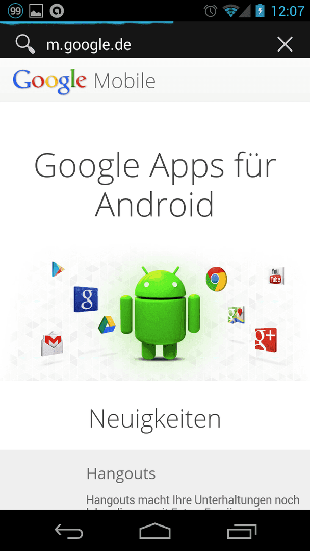

Ich kram den Thread mal wieder raus, weil ich seit einigen Tagen das gleiche Problem habe. Ich benutze ebenfalls den Stock-Browser mit der Labs Schnellsteuerung.
Gebe ich eine Adresse ein, wird die Seite vollständig geladen. Die Adressleiste blendet sich aber nicht mehr aus und man kann sie auch nicht antippen. Erst wenn ich über das Schnellsteuerungsmenü in die Leiste gehe ist sie wieder aktiv und blendet sich dann auch wieder aus.
Habe versucht über Einstellungen--> Apps die Browser-Daten zu löschen, aber leider kein Erfolg.
Jemand eine Idee oder die gleichen Probleme, habe auch keine Ahnung was in letzter Zeit verändert wurde?
Habe den Fehler jetzt selber gefunden. Es lag an der APP Light Flow. Wenn die in dem Bedienungshilfenmenü aktiviert wurde, wird der genannte Fehler erzeugt.
