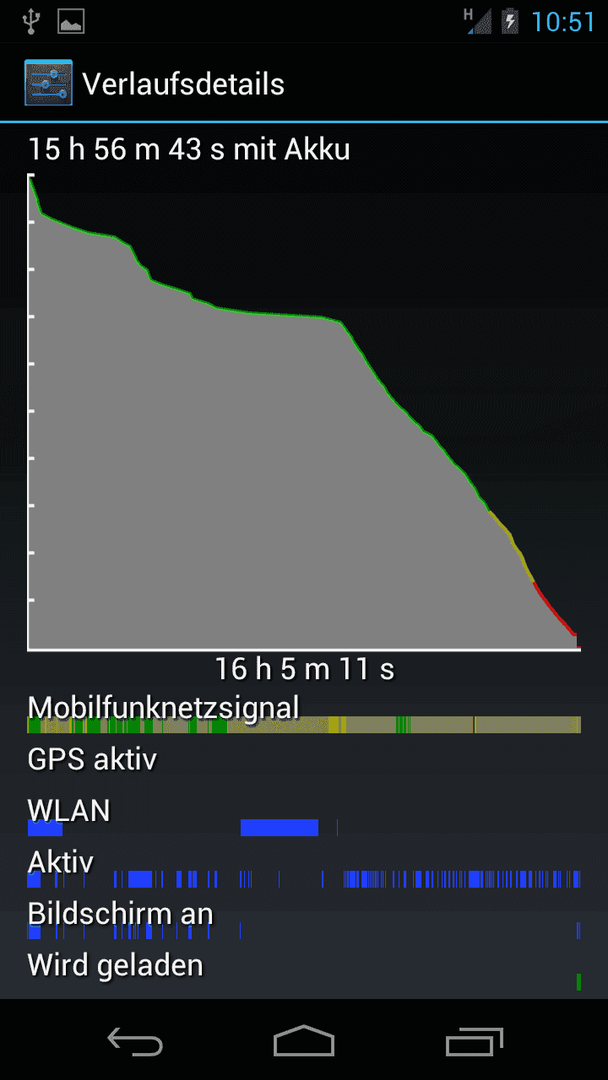

In den Verlaufsdetails kann man das ganze gut nachvollziehen:
Beim letzten Bildschirm-an-Strich muss ich wohl noch wlan angemacht haben.
Wlan hat sich dann irgendwann von alleine ausgeschalten.

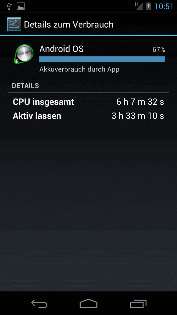

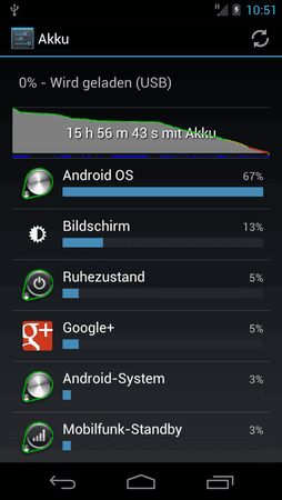

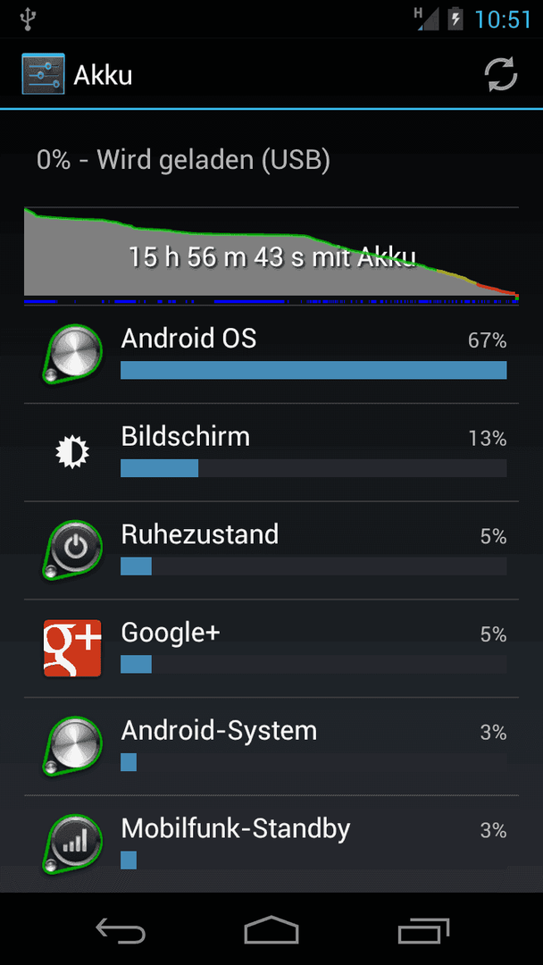

Dann noch einmal kurz eingeschaltet und danach ist mein Handy fast daueraktiv und der Akkuverbrauch ist wahnsinnig hoch.
In den Akkuverbrauch ansicht steht Android OS mit 67%.

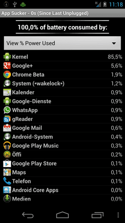

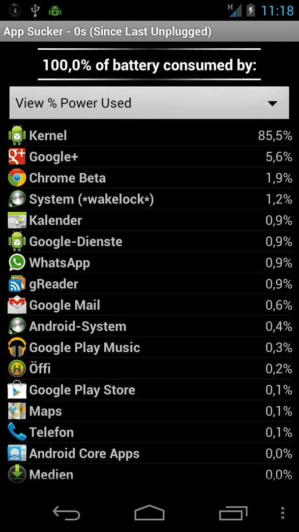

Danach habe ich mir Badass Battery Monitor runter geladen und der sagt 85% Energieverbrauch beim Kernel.
Hier hört es dann leider auf mit dem Verfolgen, da unter dem Kernel nur noch die Prozesse aufgelistet werden, allerdings ohne Verbrauch.
Ich weiß auch nicht, ob das jetzt die Daten von letzter Nacht sind, oder auch der aktuelle Verbrauch. Kann ich den aktuellen Vebrauch irgendwo nachgucken?
