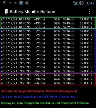

project 2501 schrieb:
Über den Stromverbrauch mach ich mir bei OTG aber noch Gedanken.
Ja das sind auch meine Bedenken und deshalb hab ich eben mal nen kurzen Test gemacht.
Auf 10 Minuten mit angeschlossenem Stick (im Standby) hab ich 4% Akkuleistung verloren.
Woah, gleich soviel! Ich habe OTG bisher nur als Spielerei benutzt bzw. um Daten schnell extern zu sichern.
Kann man nicht eine entsprechend formatierte Festplatte mit eigener Stromversorgung benutzen?
Was ich mir als sehr unhandlich vorstelle.
Ja, ist schon extrem! Zum Vergleich hab ich in den letzten 58 Minuten (seit Abstecken des Sticks) nur 1% verloren!

Das ist docha ber klar, denn der STick muss ja auch irgendwie mit Energie versorgt werden.
Sind immerhin knapp 4 V die ein USB STick zieht.
Die Spannung ist genormt. Nur ob der USB-Port des Telefons den Strom liefern kann ist fraglich.
Klar ist das schon, aber trotzdem erschreckend zu sehen wieviel Prozent das ausmacht. Das wären ja auf die Stunde hochgerechnet 24%!
Usb-Stick dran, Daten rüberschieben und Usb-Stick wieder ab. Das GN hat ja genug internen Speicher, also kein Problem
Wieso nicht, wenn es rapide weniger wäre, könntest du keine usb maus oder gar den stick verwenden.
