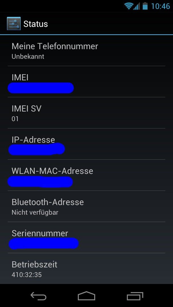

Unglaublich! Mittlerweile über 400 Stunden Uptime. Deinstalliert habe ich keine App. Vielleicht hatte es was mit dem Google Maps Update letzten Monat zu tun. Ich habe nämlich immer Latitude laufen.
Die Abstürze, die vom Stockwecker verursacht wurden, habe ich mit einem alternativen Wecker behoben.
