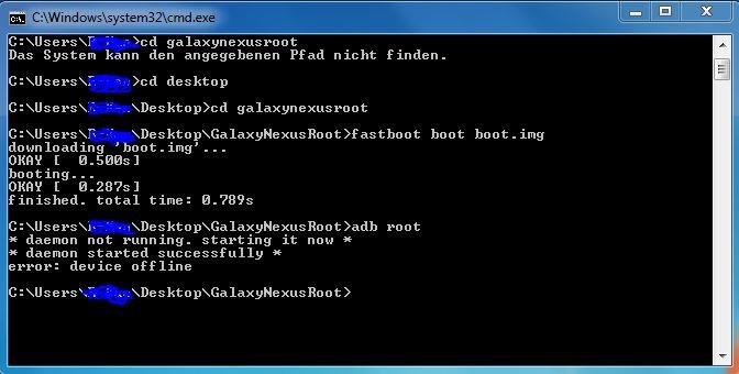

Dann habe ich nochmal versucht, es zu rooten und bekam dann den Fehler:
* daemon not running. starting it now *
* daemon started successfully *
error: device offline

Wenn das device als offline angezeigt wird, könnte es sein, dass deine adb Version zu alt ist. Ab Android 4.2.2 brauchst du adb 1.0.31 um eine Sicherheitsabfrage bestätigen zu können. Adb ist in den platform tools des aktuellen sdks enthalten.

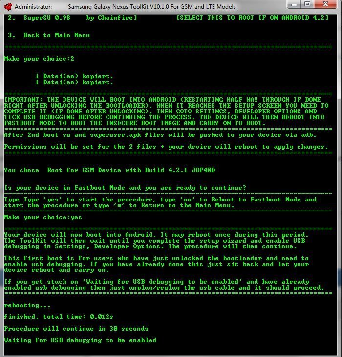

Jetzt hackt es wieder mal an einem Problem.
Siehe Anhang.
USB Debugging ist aktiviert....In der Liste am Anfang war die Version 4.2.2 gar nicht aufgelistet, daher habe ich die 4.2.1 genommen, weil das die aktuellste in der Liste war. Kann es daran liegen? Will es unbedingt rooten und auch CWM installieren!
Lies dir mal den Startpost des Toolkit Threads durch. Du mußt die 10.1 noch modifizieren, bevor es mi 4.2.2 richtig funktioniert (steht unter Hinweise).
Warum du aber die zip Datei im CWM nicht finden kannst, weiß ich nicht. Vielleicht liegt da noch was anders im Argen.
Aber das Toolkit zum Funktionieren zu bringen ist zumindest schonmal ein Schritt, der eventuell weiterhilft.
Du solltest mal in diesem Thread die Hinweise auf 4.2.2 lesen.
