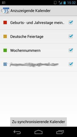

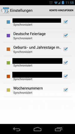

Kannst mal nen Screenshot von der Einstellung posten? Ich brauch das selbst zwar nicht aber hab eigentlich alles abgesucht und nix gefunden...
Gesendet von meinem Nexus 7
Wird dort aber nur angezeigt, wenn man es einmal im Browser aktiviert hat (zumindest bei mir).
Ups, vergessen die Mailadresse zu schwärzen. Kann ein Mod mal das Bild raus nehmen. Ansonsten freue ich mich über eure Zuschriften:D
So, ging bloß über Tapatalk nicht. Über den Browser hat es funktioniert.
Jetzt aber:
Gesendet von meinem Galaxy Nexus mit der Android-Hilfe.de App

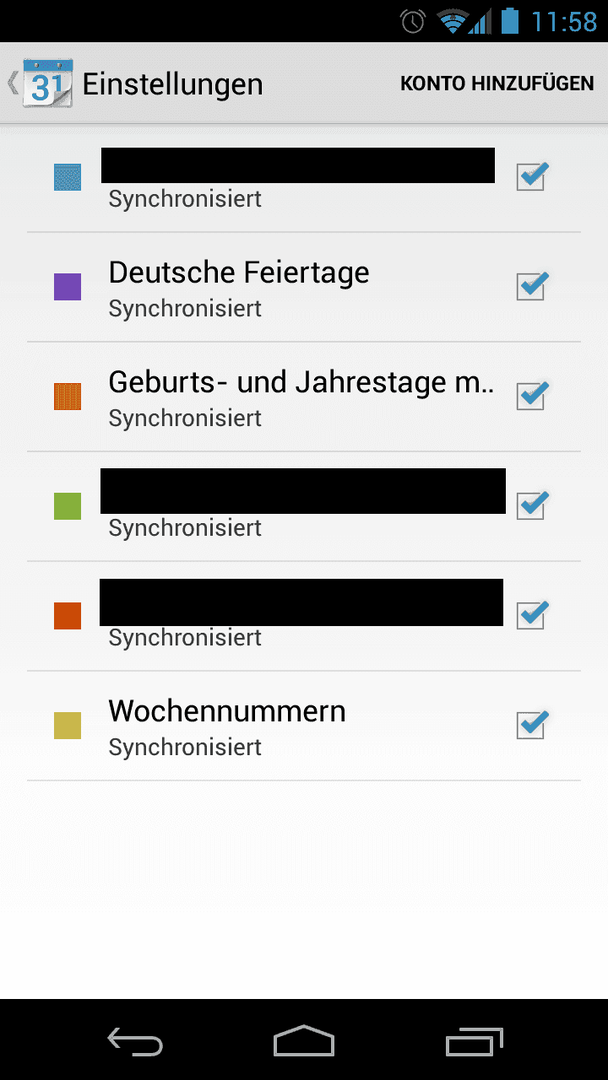

Ergänzend dazu, muss der Kalender Sync des Geburtstagskalenders unter "Kalender > Einstellungen > DeinKonto@gmail.com" eingeschaltet sein.
OK, keine Ahnung woran es liegt, aber bei mir werden die Geburtstage meiner Kontakte auch nicht im Kalender angezeigt.
Wo genau soll man das "erstmals" im Web-Browser "aktivieren"? Kann keine Einstellung dazu finden.

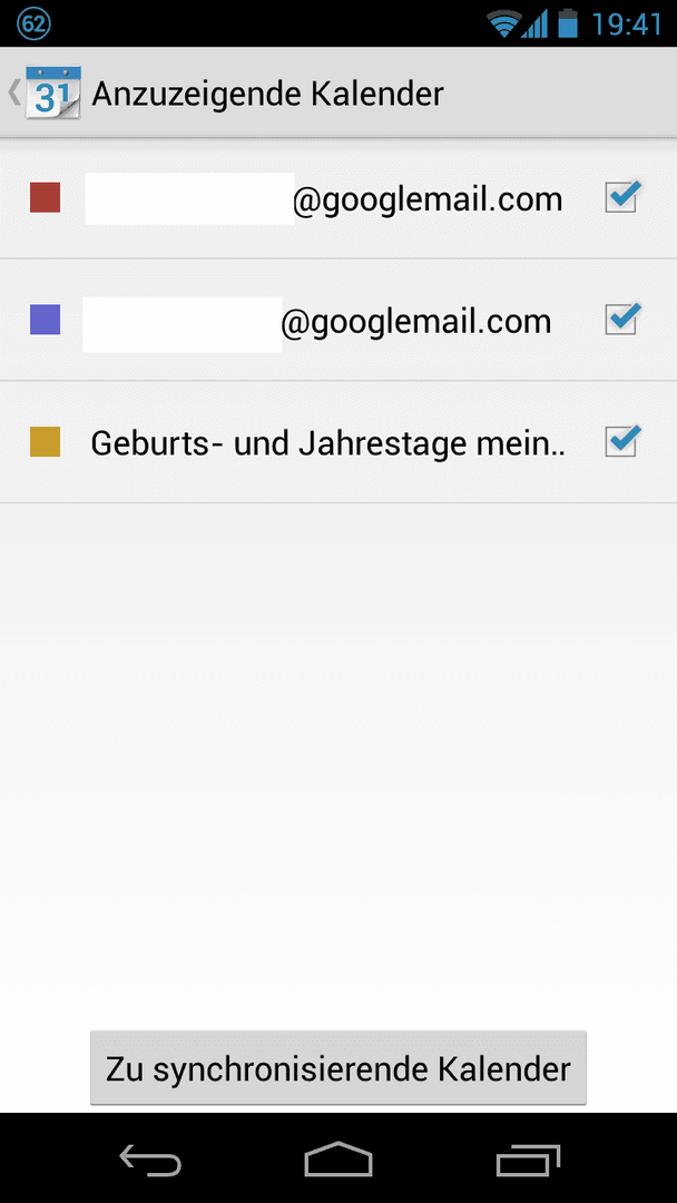

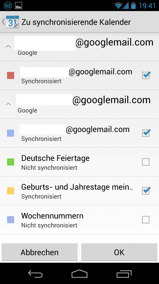

Folgendermaßen sehen meine Einstellungen aus, müsste also alles in Ordnung sein, woran hapert's?
Merkwürdig ist auch (auf dem zweiten Bild zu sehen), dass bei meinem ersten Googlekonto, die Möglichkeit "Geburtstage und......" anzuhaken nicht da ist. Nur bei meinem zweiten Googlekonto sind die 3 weiteren Unterpunkte aufgeführt, woran kann das denn liegen?
Per Webbrowser im Google Kalender aktivieren:
https://www.google.com/calendar/ >> Einstellungen >> Reiter: Kalender >> "In interessanten Kalendern suchen" >> Weitere >> Geburts- und Jahrestage meiner Kontakte
Ob du diese "Google" Kalender auf dem Handy wie Geburtstage, Feiertage usw. nur bei einem Google Konto (deinem ersten oder Hauptkonto) aktivieren kannst, kann ich dir nicht sagen.
