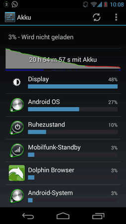

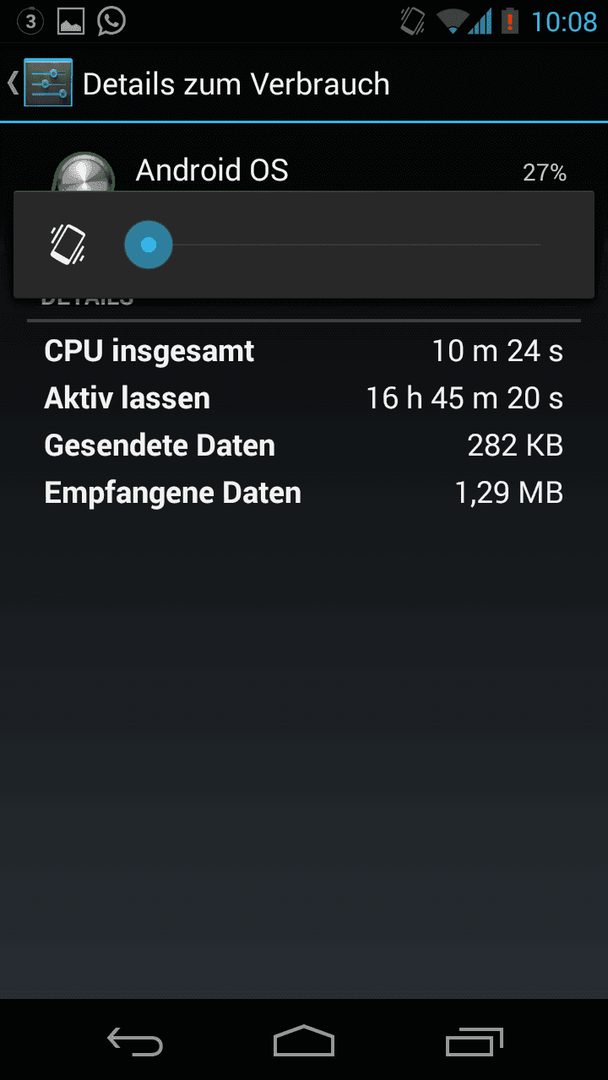

1. Android OS verbraucht zu viel Akku
Das fällt mir erst seit ca. einem Monat auf. Ich glaube Android 4.3 wurde früher released, daher bin ich mir nicht sicher, ob das mit dem Update zusammenhängt.
Das Handy geht nicht mehr in den Tiefschlaf, da Android OS immer aktiv ist. Das kostet mich regelmäßig etwa 1/4 meines Akkus.

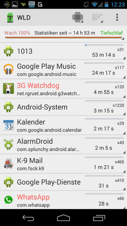

In den Diensten taucht immer wieder ein "GcmService" auf, der automatisch startet. Außerdem häufig ein "LocationReceiver" und "Nachrichtendienst" von google, obwohl ich überall den Standortzugriff deaktivert hab und auch kein GoogleNow oder die News benutze.
Hab das Gefühl, dass diese Dienste etwas mit dem hohen Akkuverbrauch zu tun haben.

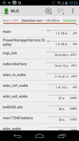

Einen WakeLockDetector habe ich nun auch mal installiert, aber wirklich weitergebracht hat mich das nicht. (Kenne mich auch nicht wirklich gut aus)
Ich füge mal Screenshots bei. Dieses "mipi_link" scheint ja allgemein bei den Handys oft den Tiefschlaf verhindern.
Und was ist der "1013" Dienst, der andauern aktiv ist? Wenn man draufklickt, sieht man 2 Zeilen mit "AudioOut_2/3".
