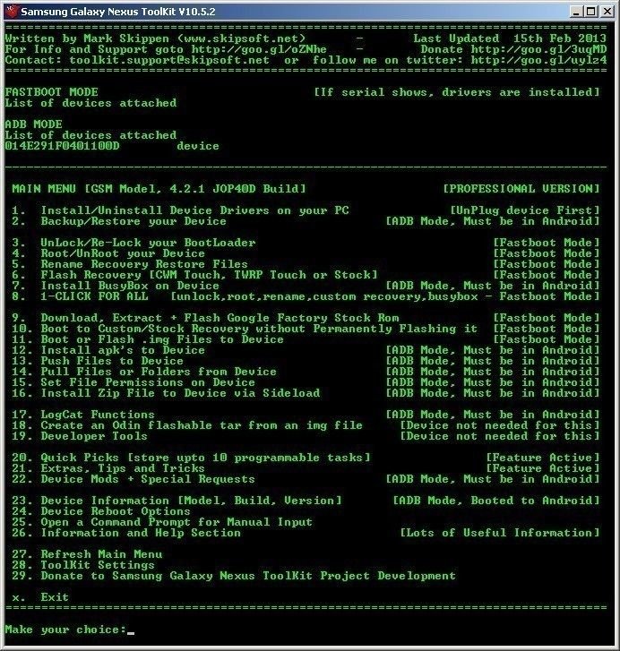

Hallo, am besten solls mit Galaxy Nexus ToolKit klappen, pos. 9 und die Frage, ob Du alle persönliche Daten löschen möchtest mit ja beantworten.

Wenn Du nicht willst, dass Tool image-datei selber aus dem net zieht, lege deine Stock-ROM in das "put_google_factory_image_here" - Verzeichnis, danach kannst Du das Herunterladen einfach überspringen

Also kann ich einfach auf 9 drücken, er lädt die Datei runter und flasht sie und fertig?
Kann ich die Software dann nachher übers Handy aktualisieren, wenn mal ein Update kommt?
Edit: Lade die Stock jetzt über https://developers.google.com/android/nexus/images#yakju runter, Version 4.2.2, da das Programm keine Verbindung zum Google-Server bekommt. Ich verschiebe die tgz-Datei dann einfach in den "put_google_factory_image_here" Ordner und flashe dann über das 9. Menü?
Ja, aber nicht verschieben, sondern kopieren, da die Datei nach dem Flashen automatisch gelöscht wird
