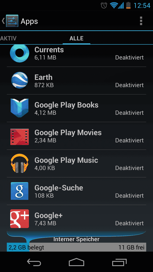

Danke erstmal. Das heißt ich instalier titanum und such mir alle apps die ich will und er macht mir ne ZIP die ich auf PC kopiere?
Hab bachup in recovery gemacht,also in twpr auf backup gegangen und backup erstellt, den Ordner hab ich auf PC kopiert, recht das?
und zum schluss kann ich die apps (siehe foto) einfach löschen?

Die Apps sind bei einer Custom Rom später teilweise gar nicht drauf. Und falls doch lass sie einfach inaktiv. Die stören ja dann keinen.
