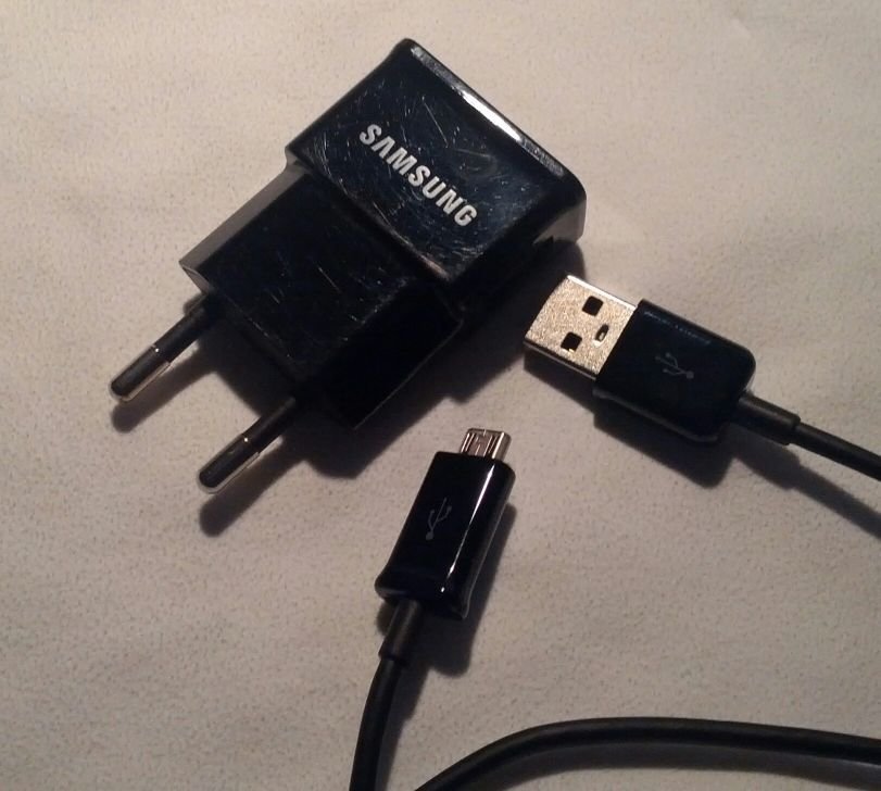

Ich dachte schon mal der Händler hat mir vielleicht das falsche Ladegerät dazu gegeben, weil da Samsung drauf steht, ausgeschlagen und wackelig ist nichts an der Handy- Ladebuchse.

Wirklich original Samsung Ladegerät?.
Bei Ladegeräten von Fremdherstellern kommt das öfters vor.

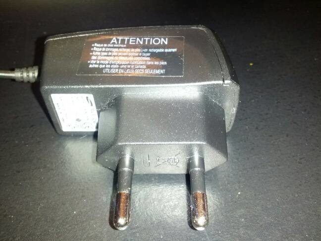

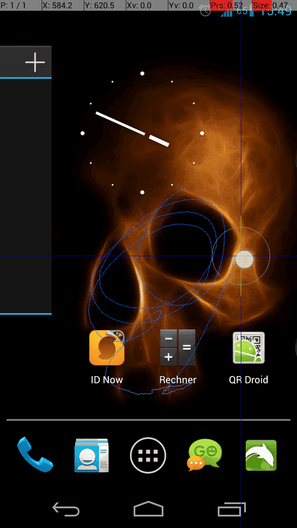

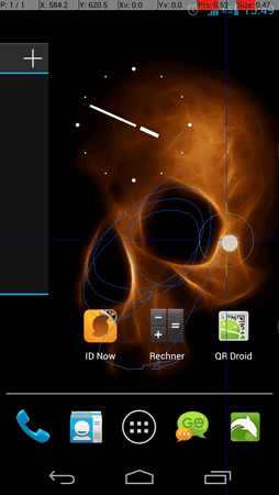

Aktivere mal in den Entwickleroptionen die Pointer Location und teste mal das Display. Wenn beim Laden Kriechströme das Display stören sollten dann mehr als nur deine Eingabe zu sehen sein (Fadenkreuz).
Sorry ich kann das nicht umsetzen weil bei mir ist das auf deutsch und meine Interpretation der Übersetzung ließe einige Einstellungen zu oder auch nicht. Vielleicht weißt Du was das auf deutsch heißt :thumbsup: Danke.

Pointer Location = Zeigerposition
Und dein Netzteil hat ausser dem Samsung Schriftzug nichts mit dem original Netzteil gemeinsam.

Das Ladegerät gehört jedenfalls nicht zum Galaxy Nexus.
Edit: zu spät! :)

Das gn habe ich ganz schnell wieder vom Strom genommen und die Zeigerposition wieder ausgeschaltet, es war alles nur noch viel schlimmer. ;)

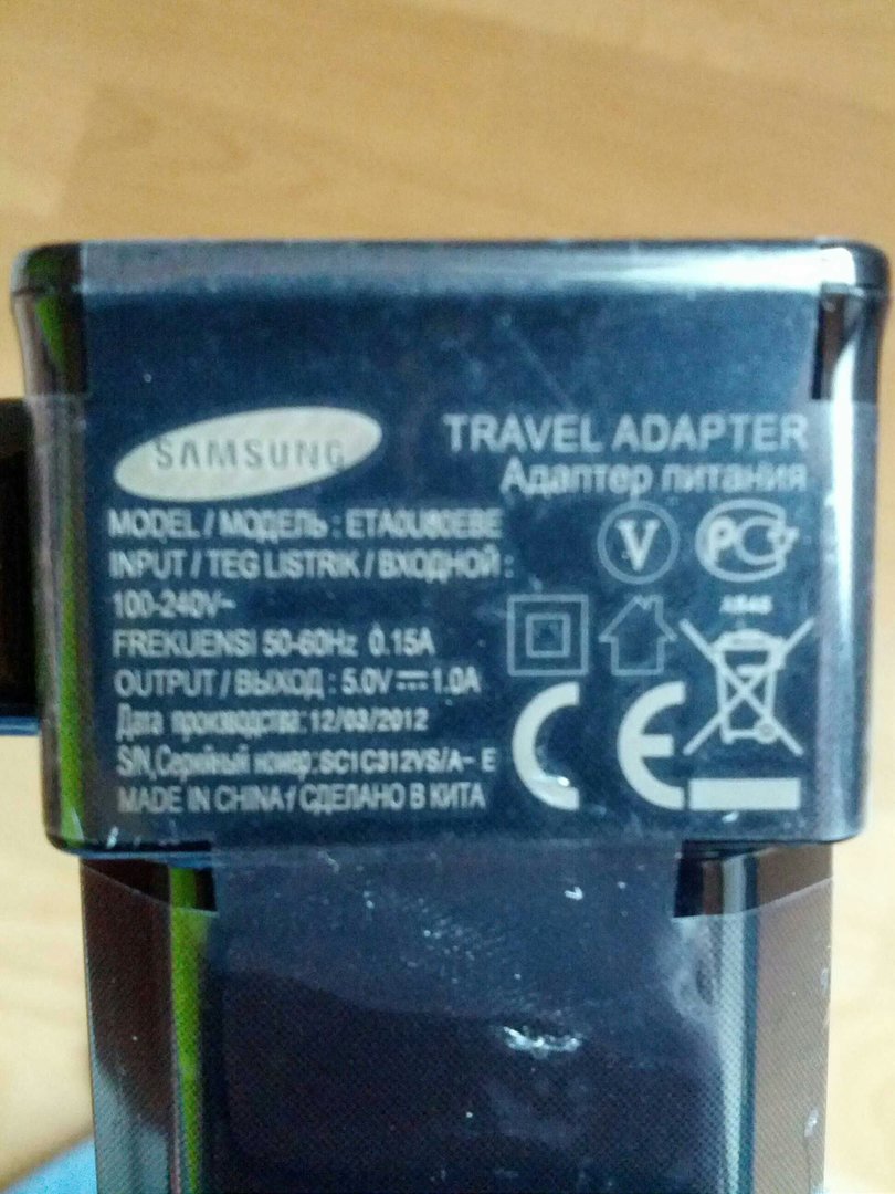

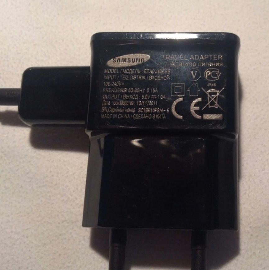

Das Originalnetzteil zum Nexus ist eine Kombination aus Netzstecker und USB-Kabel. Das was Du vom Händler bekommen hast, hat er einfach aus seinem Fundus dazugegeben.
Wie siehts denn sonst mit Originalzubehör aus?
Headset, Verpackung oder Kaufbeleg dabei?
Wenn nicht, müsste man mal genauer nachfragen, woher das Telefon stammt . .

frankfurter schrieb:
So sieht meins aus.
Bondar hat es ja schon mal gepostet. Sollte eher so aussehen:
Bin mal auf die Rückmeldung gespannt, was dir der Händler wohl erzählen bzw. anbieten wird.
Mit einem falschen, nicht zugelassenem Ladegerät kannst das GN auch komplett zerstören.:o
