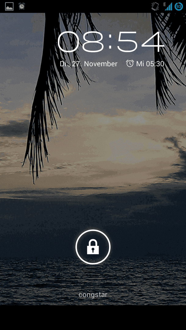

Was ist mi Wischen gemeint?
Mit "wischen" mein ich den Lockscreen wie im Anhang zu sehen ist.
Also nochmal was ich versuche einzustellen:
1. Ich drücke auf die Sperrentaste oder der Bildschirm geht aus... der Bildschirm wird gesperrt und der "lockscreen" wie im Anhang zu sehen ist, erscheint.
Um den Bildschirm wieder frei zu geben, muss ich wischen.
2. Wenn nach einer vorher eingestellten Zeit (z.b. 10min) der Bildschirm nicht mehr frei gegeben wurde, wird der "Lockscreen" deaktiviert und die "Musterfreigabe" wird aktiviert.
3. Das heißt, dass ich dann, wenn ich auf die "Sperrentaste" drücke, muss ich das Display mit einem "Muster" freigeben.
