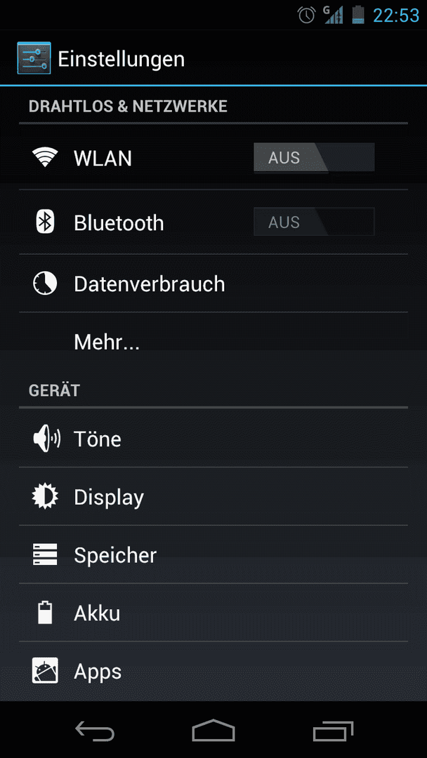

ich habe folgendes Problem mit meinem Galaxy Nexus (Android 4.0.1):
  1. Ich aktiviere Bluetooth und das GN verbindet sich tadellos mit meinem Audi, Freisprechen funktioniert wie erwartet.
  2. Nach einiger Zeit hat das Auto plötzlich keine Verbindung mehr zum GN. Am GN erscheint noch das blaue Bluetooth-Symbol, als wäre alles in Ordnung.
  3. Ich deaktiviere Bluetooth am GN.
  4. Bluetooth lässt sich am GN nicht mehr aktivieren. Die Schaltfläche ist ausgegraut (siehe Screenshot und Vergleich mit dem aktivierbaren WLAN, was ein helleres grau hat).
Einzige Möglichkeit ist, das Galaxy Nexus neuzustarten. Danach funktioniert es wieder problemlos, bis zum nächsten Verbindungsabbruch.
Hat jemand eine Idee, was das sein könnte?
Vielen Dank schon einmal vorab :)

Hatte gestern mal das Pairing gelöscht und neu eingerichtet. Gestern ging's dann auch. Heute wollte ich dann am Handy Bluetooth aktivieren und siehe da, es ging nicht mehr: Nachdem ich gestern Bluetooth noch "sauber" deaktiviert habe, ist heute der Einstellungs-Schalter von "Aus" auf "An" gesprungen, dort ca. 10 Sekunden grau geblieben und wieder zurück gewechselt. :-(
Im Web habe ich ähnliche Probleme nur im Zusammenhang mit Custom ROMs gefunden. Aber das ist ja bei mir nicht der Fall...
Vielleicht ist es ja doch ein Hardware-Defekt?

Noch eine Sache. Du hast ein Screenshot vom "Einstellungen" Menu angezeigt. Hast Du das Bluetooth auch schon mal vom Startscreen aus probiert? Weiß jetzt nicht, wie die korrekte Bezeichnung ist, aber es gibt die Startseite, wo Du WLAN, Bluetooth ect. per Klick aktivieren/deaktivieren kannst.
Nur um einzugrenzen, ob es hier bei Dir ein unterschiedliches Verhalten gibt
Ja, habe ich probiert - die Darstellung ist anders, das Ergebnis das gleiche :)
