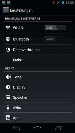

auch ich habe mit neuestem aokp-milestone-3-rom mit ics-version 4.0.3 dieses problem mit bleibender deakt. bluetooth-verbindung.
hatte es übrigens seit anfang, also auch stock-4.0.1, 4.0.2 usw.
habe drei versch. bluetooth-headsets eingerichtet und nach ein, zwei tagen meist abwechselnder nutzung dieser bekomme ich irgendwann keinen connect mehr, egal welches headset nun gekoppelt ist.
auffallend dabei, dass sich bluetooth nicht mehr einschalten läßt - es kommt die abfrage "Bluetooth aktivieren?" - und diese frage kann nicht beantwortet werden siehe screenshot.
nur neustart hilft.

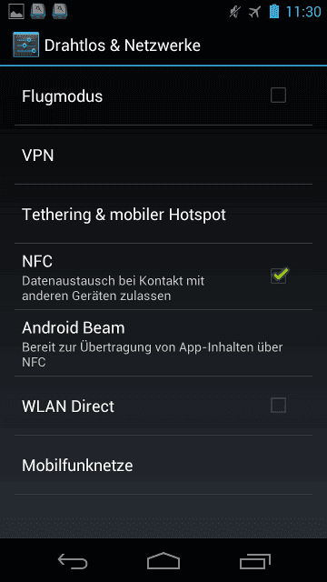

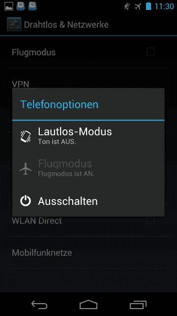

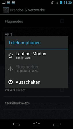

Ich erlebe gerade noch eine Steigerung von dem Bluetooth-Schlamassel.
Und zwar lässt sich der Flugmodus nicht mehr abstellen.
Die Vorgeschichte:
Bluetooth hat sich wieder mal aufgehängt (grauer Knopf).
Nach einigen Stunden wollte ich Bluetooth reaktivieren, also den Flugmodus aktiviert (dies hat paar Mal geholfen). Jetzt kann ich aber den Flugmodus nicht deaktivieren!
Wenn ich den Power-Knopf drücke, dann ist der entsprechende Punkt ausgegraut. Flugmodus-Checkbox in den Einstellungen, lasst sich zwar verändern, hat aber keine Wirkung. :mad:
Neustart wirkt Wunder :).
