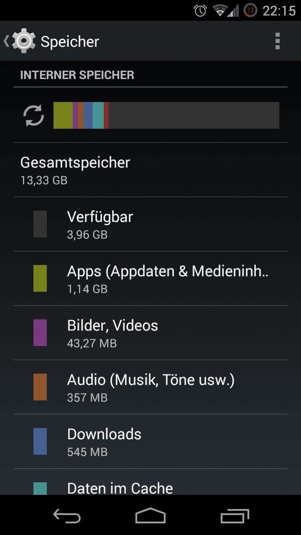

Eigentlich sollte genug frei sein, da ich vorhin extra alles gelöscht habe. Der Screenshot macht mich allerdings extrem stutzig! Was ist da los? Wieso zeigt es nur rund 4gb an, wenn doch fast nichts drauf ist?

Einfach mal mit einem Dateimanager schauen, ob nicht doch noch irgendwo was rumliegt.
Warum Du solche Probleme hast, kann ich dann aber auch nicht erklären...
